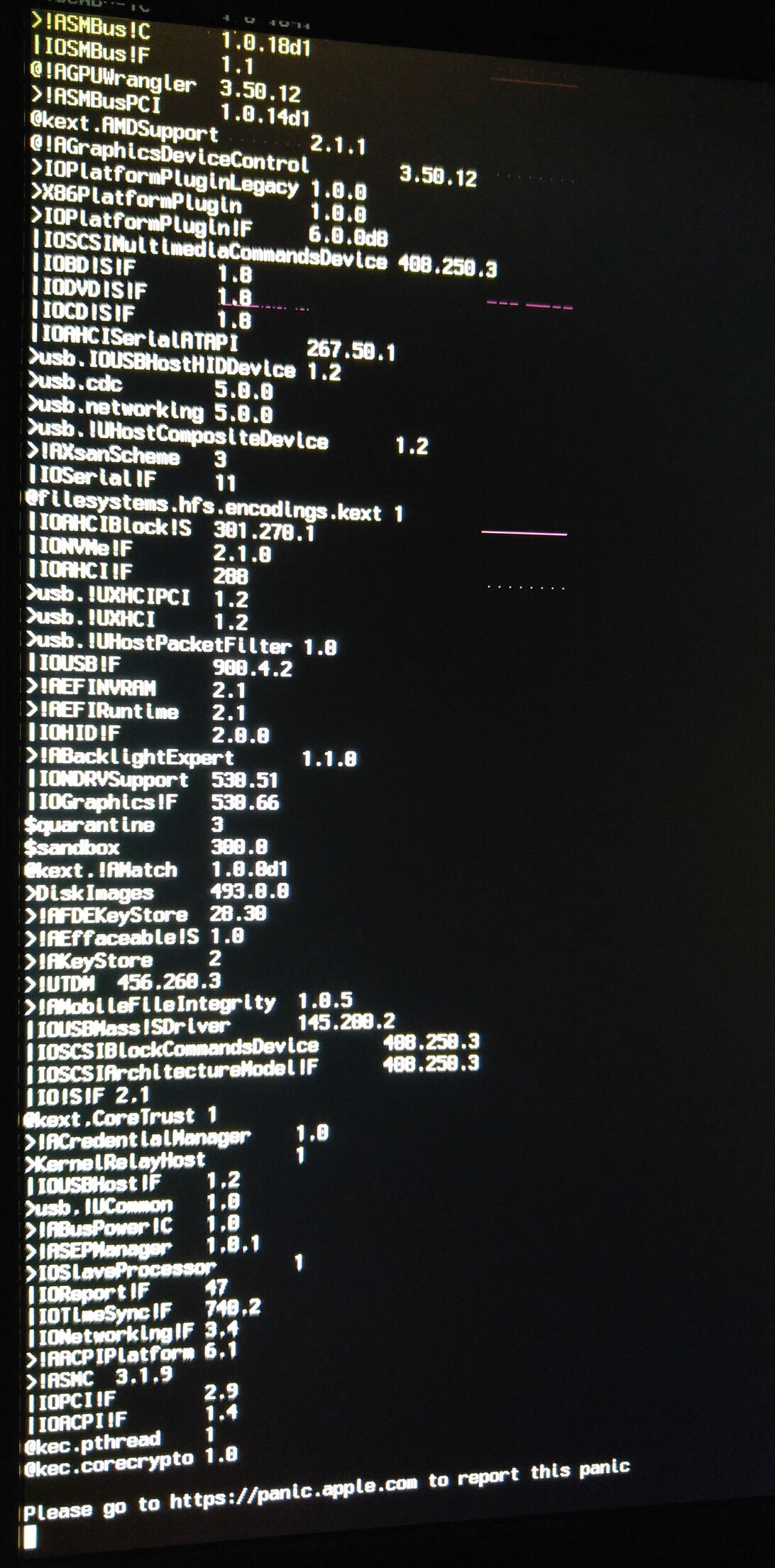

Helló!
Próbáltam lefrissíteni a bigsur 11.2.3-at 11.3.1-ra. Végigmegy a folyamat kb 30 perc. Olyan mintha frissítette volna mert sirival indul de aztán mégis marad a 11.2.3-on. Ezt már 2x megcsináltam de nem fissült a verzió szám. És újra elérhető a frissítés.
Mi lehet a gond? -

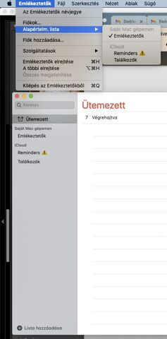

Srácok, az Emlékeztetők nem akar a hacklin szinkronizálódni, nem értem a dolgot. Macbookon oké. (azon Catalina van, hacklin Mojave, iPhone-on 14.5.1)
Mi lehet a gond? A fiók elvileg oké, ugyanaz mindegyiken. -

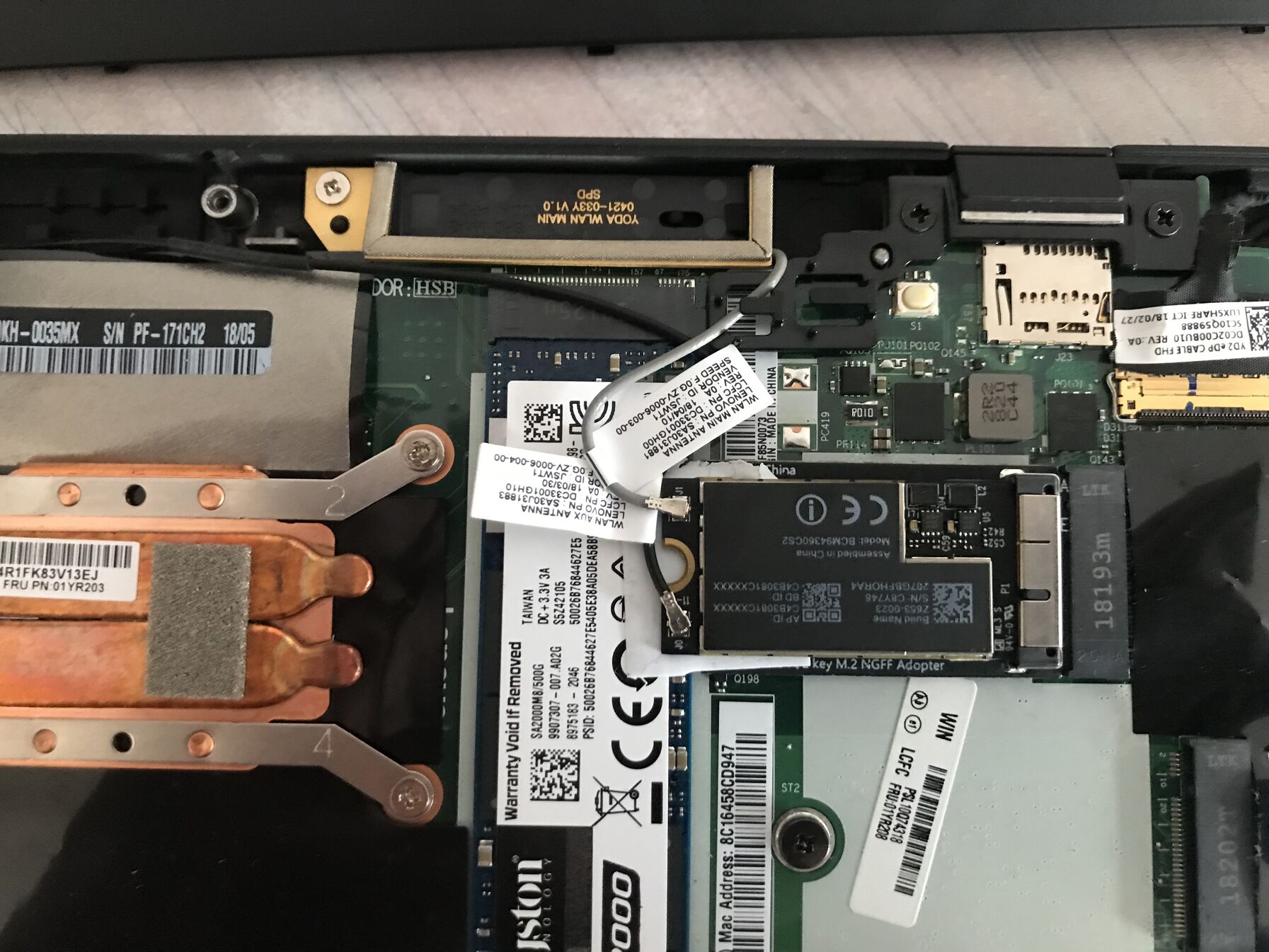

Két nappal ezelőtt szántam el magam, és belekezdtem a Hackintosh megismerésébe ezen leírás alapján. Némi kísérletezgetés után ma feltettem a Catalinát, viszont szembesültem pár dologgal, amit jobbnak látok megkérdezni.
- A gép amire került enyhén szólva nincs gyári állapotában, az egyik cserélt eleme a Wi-Fi és Bluetooth kártya, ami jelenleg egy mPCIe-s Intel AX210-es (Toulineua gyártmány). Ez egy eléggé új típus, így nyilván nem igazán sikerült életet lehelnem belé. Esetleg van valami megoldás erre, vagy inkább várjak türelemmel, hátha egy későbbi kext majd megoldja a dolgot?
- Sajnos hangot sem tudtam rá varázsolni, ennek gyanúm szerint az az oka, hogy rossz alcid-t használtam. A gépben elvileg egy ALC269-es van, viszont ez a leírásában linkelt táblázat alapján nem kevés változatban létezik, szóval jó eséllyel egy másik azonosító megoldja a dolgot. Esetleg van arra mód, hogy ne kelljen mindet egyesével tesztelgetnem? 5-10 darabnál még elmenne a dolog, de itt van vagy 30.
- Elsőre ugyan a Big Sur-t próbáltam ki, viszont ott nem volt 3D gyorsítás, ellenben kérdés nélkül működött az érintőképernyő az ujjammal. Catalina esetén viszont egyáltalán nem reagál, pedig végigpróbáltam szinte az összes Voodoo kext-et. Valahogy lehetne ezen segíteni? Épp így nem sikerült felélesztenem a pöcökegeret és annak gombjait sem, de ez mindkét rendszer esetén így volt.
A gép adatai:
Típus: Lenovo ThinkPad X230 Tablet
Processzor és iGPU: Intel Core i5-3320M, HD4400
Chipset: Intel QM77 Express
2*8 GB DDR3 RAM
Kingston V300 120GB SATA SSD
Intel AX210 Wi-Fi és Bluetooth adapter
Ericsson FW5321g 3G modem
1366*768-as, 12,5 hüvelykes kijelző (LVDS), Wacom érintőképernyő és ceruza
1vyrain UEFI, letiltott Intel Management Engine
OpenCore 0.6.9
A kext lista: AirportItlwm, AppleALC, ECEnabler, IntelBluetoothFirmware, IntelBluetoothInjector, IntelMausi, Lilu, SMCBatteryManager, SMCProcessor, SMCSuperIO, USBINjectAll, VirtualSMC, VoodooPS2Controller (RehabMan), WhateverGreen
Ha esetleg valamit kihagytam vagy rosszul írtam, azért elnézést, és szóljatok nyugodtan! -

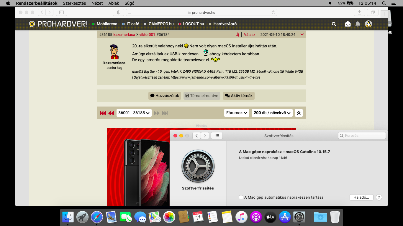

Bekerültek a GPU támogatottsági listába a Big Navi kártyák:
RX 6800, RX 6800 XT, RX 6900 XT
(csak Big Sur 11.4-től működnek) -
kushwavez
RaZroX
#36154
a "No schema..." warning azt jelenti, hogy az a key (esetedben BootProtect) nincs többé már használatban az adott OC verzióban, ki lehet törölni a config.plist-ből.
InsanelyMac-en szoktam látni az updateknél, hogy userek akik OC-t használnak néha nem kapnak frissítést, de konkrét megoldást nem írtak rá.
Próbáld a következőt:
- config.plist: SecureBootModel = Disabled
- SIP ugyanúgy maradjon bekapcsolva (sőt, mindig IS úgy kell lennie. Ha esetleg van valami hacklis kexted a Library/Extensions mappában akkor Clover: CsrActiveConfig=0x01, OC: 01000000)
- Terminal:sudo kextcache -i /aztán restart
- NVRAM reset
- Ha még mindig nem jó akkor Terminal:
sudo /System/Library/PrivateFrameworks/Seeding.framework/Versions/A/Resources/seedutil unenrollsudo /System/Library/PrivateFrameworks/Seeding.framework/Versions/A/Resources/seedutil enroll DeveloperSeed
softwareupdate -l
- Ha nem jó, akkor más ötletem sajnos nincs. Combo update már nincsen, tehát csak a teljes telepítőt tudod leszedni és azzal felrakni.
@kazsmerlaca #36148 : Igazad van, vannak páran akiknek az USB nem működik 11.3-on, újra kell patchelni az USB-t. forrás: [link]
Nekem nincs vele problémám személy szerint.

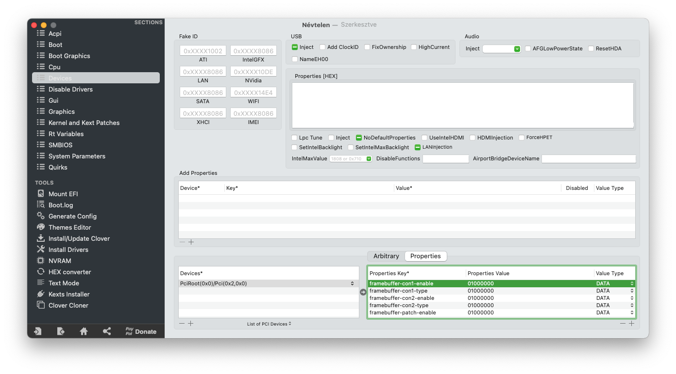

#68216320
#36125

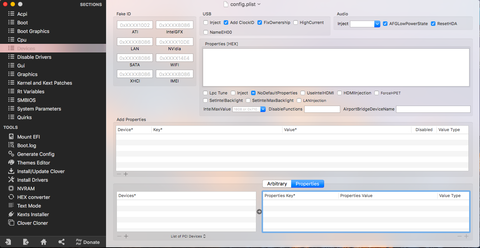

Csak egy gyors kérdés. Az útmutató szerint egy SSDT-EC.aml fájlnak kell lennie a Clover-ben. Ez a fájlnév így rendben van? Nem sima SSDT.aml?
Az SSDT.aml és az SSDT-EC.aml az kettő különböző dolog. Az SSDT.aml az a megfelelő CPU frekvenciákhoz szükséges. az SSDT-EC meg egy átnevezés, hogy el tudjon indulni a gép.
Az említett változtatásokat (framebuffer-conX-enable, framebuffer-conX-type) valahol a WEG kext-ben kell megcsinálni? Pontosan hol?
config.plist/Devices/Properties/
Így néz ki:A Devices rész neked is ugyan az (meg végülis a többi is)
A config.plist-ben találtam egy ig-platform-id bejegyzést:
<key>#ig-platform-id</key><string>0x01620005</string>
Esetleg ez lehet amit említesz?Igen, az lesz az. a "#"-t vedd ki az ig-platform-id elől, alá a
0x01620005helyére mehet a 0x19120000.Mielőtt a framebuffer-conX-enable és stb dolgokat odaírod a DeviceProperties-be előbb próbáld meg az ig-platform-id beállítása után.
Egyébként üres neked a config.plist/Devices/Properties/?
Ha így sem, tedd fel a config.plist-ed PasteBin-re, egyszerűbb.
#68216320
kushwavez
#36123
Kis segítséget kérnék a beállításhoz.
Kivettem a gépből az nvidia kártyát, az alaplapot dp-vel kötöttem a monitorra, csak a macos ssd van engedélyezve a bios-ban.Próbáltam a kábel lehúz/visszadug módszert nem vált be. Sajnos az agdpmod=vit9696 flag sem.
Csak egy gyors kérdés. Az útmutató szerint egy SSDT-EC.aml fájlnak kell lennie a Clover-ben. Ez a fájlnév így rendben van? Nem sima SSDT.aml?Az említett változtatásokat (framebuffer-conX-enable, framebuffer-conX-type) valahol a WEG kext-ben kell megcsinálni? Pontosan hol? Illetve talán átsiklottam valahol az info-n, de az ig-platform-id hol és mi alapján van meghatározva? Van ennek köze az SMBIOS iMac17.1 használatához? Ugyanis ezt állítottam be.
Update:
A config.plist-ben találtam egy ig-platform-id bejegyzést:<key>#ig-platform-id</key><string>0x01620005</string>
Esetleg ez lehet amit említesz? -

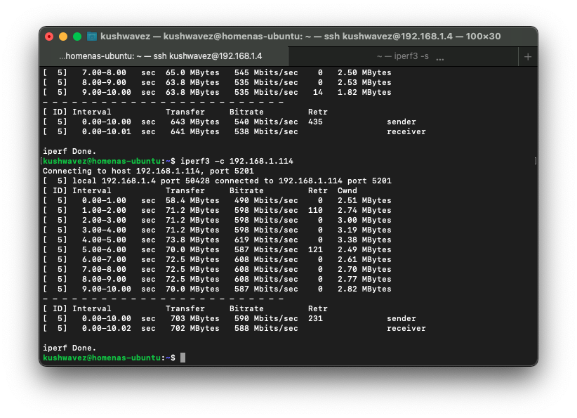

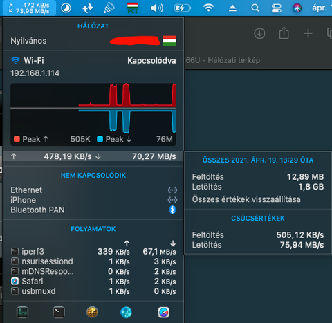

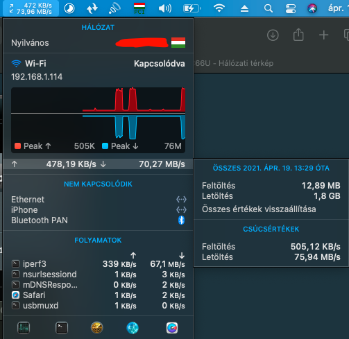

Na megjött az eredeti Apple BCM94360CS2 WiFi kártya az NGFF átalakítóval együtt.
Eddig azt hittem a routerem max 60 MB/s-re képes WiFi-n, de kiderült, hogy mégsem.😄
Pont belefért a laptopba. Az adapter oda van csavarozva, maga a kártya meg elég fixen van a csatiban
76 MB/s max!!+ Működő Instant Hotspot, egy darab kext sem kell a kártyához (ahogy az várható is volt)
A sebesség macOS-en a legjobb, Windows-on a max az olyan 60 MB/s körül van, de sokszor ugrál le-föl 20-60 közt, nem igazán mondom stabilnak.
Bár azt is hozzá kell tennem, hogy nem frissítettem a driverét és egy régit használ.
Megérte azt a 10k-t. Így a laptop már tökéletesnek mondható

#68216320
#36122
ha kihúzod és vissza akkor sem?
Esetleg lehet be kell állítani a portot.
https://github.com/acidanthera/WhateverGreen/blob/master/Manual/FAQ.IntelHD.en.md
framebuffer-conX-enable= 1 (01000000) (esetedben con1 és con2)
framebuffer-conX-type=1 (01000000)+ ellenőrizd, hogy jó ig-platform-id-t használsz-e. Én ezt használtam: 0x19120000 (OpenCore-ba hex-swapped: 00001219)
Referenciaként itt az én konfigom: ASUS Z170-DELUXE - i7-6700K - HD 530 & RX 5700 - [From macOS El Capitan 10.11.6 to Big Sur 11 - Windows 10]
Nem ugyanaz a két lap, viszont ugyan az a chipset és iGPU, és viszonylag kevés módosítás kell hozzá (vagy nem is kell, max az USB portokhoz)
#68216320
