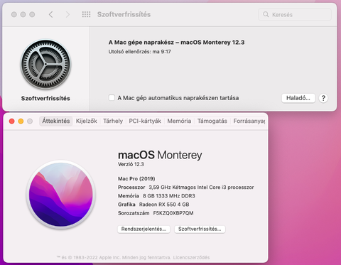

Átraktam az SB model-t j160-ra, simán bootolt és megjelent a 12.3.1 frissítési lehetőség
kushwavez
lol, felfrissített a gépem magától 12.3.1-re
Hozzá sem értem, reggel otthagytam egy pár órára, visszagyüttem azt látom password inputot kér (igen,igen unlockolva hagytam)... mondom mi a szösz.. azt most vettem csak észre, hogy hát ez magától szépen felfrissített...
Kellemes csalódás igazából, hogy nem kellett hozzáérni és sikerült neki (gondolok itt a manuális macOS Install Preboot kiválasztására)

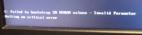

Sikerült OC-val bebootolnom! Az SB model disabledre állítása segített, j160-al nem ment.
Első próbálkozásra restartot kaptam, majd a Dortania OC guide segítségével OC auxiliary tools-al újra készítettem az EFI-met, figyelembe véve a filevault-ra vonatkozó részt is, így már bebootolt a rendszer OC-vel. Mivel alapból karakteres felületű az OC ezért a Dortania-t követve belőttem az OC GUI-t. Öröm és bódottá.
Clover alatt MacPro7,1-es SMBIOS-t használtam, OC alat iMAC 20,1-est állítottam be, írja a "Mac névjegye" alatt hogy 27"-os 5k-s retina kijelzőm van
Pedig valójában csak az aláírásomban levő monitoron megy a rendszer 23"-on FHD-ban. -

Sima feketeképernyős az nvram error, az oc grafikus felület bebootoolása előtt kapom, az oc gui be sem bootol. A Quickemu által generált OC efi bebootol, viszont a boatolás a filevault jelszó beírása után nem sokkal akad el, erről raktam be képet. Lehetséges hogy az OC leírásod már nem működik, annyit változott közben az OC, szerintem simán elképzelhető. Azért kipróbálom még OC Configurator-ral hátha. A Quickemu-s OC-nál nyomtam nvram resetet, de ugyanúgy elakadt a filevault jelszó beírása után.

hol kapod az errort? miután belépsz OpenCore-ba és bootolnád az OS-t, vagy még mielőtt OC-ba érnél?
Sztem tolj egy nvram resetet Clover-ben F11-el, reboot, majd utána OC. Hátha.
Lehet összegubancolódik valami a két loadertől.Egyébként tudnál mondani egy konkrét márkát a CSR donglera? Meg ha tudsz akkor technikai spec is jól jönne, milyen konkrét chipet használ, ilyesmi.

Nekem is sikerült a frissítés 12.3-ra, kis figyelmetlenség miatt csak másodjára jött össze.
Ugyanis a frissítés telepítése utáni első újraindításkor a Clover-ben az 'Install macOS preboot' vagy vmi ilyesmit kellett volna indítani és addig innen indítani amíg ez el nem tűnik, de én a normál macOS preboot-al indítottam, kiírta hogy sikertelen a frissítés. Újból elindítottam a frissítést letöltötte, elkezdte felrakni megint, de most figyeltem és első újraindítás után amíg el nem tűnt mindig az 'Install macOS preboot'-al indítottam, jóideig szöszölt a telepítéssel, volt pár újraindítás, végül eltűnt a clover-ből az 'Install preboot', a normál macOS preboot-al indítva már a 12.3 fogadott!
OC-val még mindig nem jutottam dűlőre, a Smiley félével próbálkozva(a serialokat újra generáltam OC-toolsban) fekete képernyőt kapok Gigabyte logóval. A QuickEmu által a linuxos Monterey Qemu vm-nek generált opencore efi bebootol, el is indul vele a rendszer, bekéri a filevault jelszót, de aztán megszakad a betöltés.
