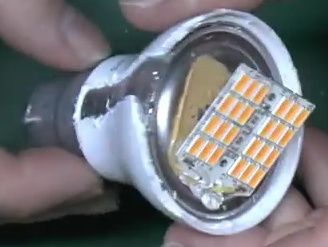

Kernel #10810 üzenetére
Érdekes kép ill. részlet, köszi, hogy feltetted.
A mini PC-nél ugyanezt tapasztaltam (ami azért 100 dolláros tétel volt), hogy a filléres hűtőbordát spórolták le róla, emiatt vett vissza a bios a proci teljesítményéből. Némi barkácsmunkával megoldottam, azóta nincs melegedés miatti "throttling". Persze egy égőnél ez nem járható.
Másrészt számtalan elektronikánál előjön az is, hogy 3 alkatrésszel oldanak meg valamit 4 helyett, cserébe melegszenek mint az állat és/vagy instabilitás az eredmény. -
Kernel
Az sem mindegy, milyen felületen oszlik el a hő. Ilyen külsőleges tapasztalások nem árulják el a belső konstrukció sajátosságait.
Márkásabb típusoknál jobban megadják a módját, ez épp egy Philips például:
A műanyagréteg alatti fémfelület jobban el tudja oszlatni a hőt, ezért esetleg nem tűnik olyan melegnek.
Egyébkét eredetileg erről volt szó, magad írtad:
...mert sok olcsó ledes égőben filléres, rendkívül rossz hatásfokú elektronika van.
tlala
Kernel #10808 üzenetére
Értem amit mondasz, de azért az elektronikák szerintem összetettebbek. Valóban a legjobb hatásfoka a kapacitív előtétnek van (anno én is csináltam villanykapcsolóba kis ledes világítást simán 220-ról, sorba kötött ellenállással és kondival). Sajnos viszont egy kapacitív előtét minden feszültségcsúcsot át is enged, szóval hamar kinyírja a ledet, ha az ki is van hajtva - egyéb okok mellett pont ezért alkalmazzák az olcsóbb gyártók az alacsonyabb kihajtás + olcsó előtét kombót.
De szerintem az elektronika hatásfoka is "tapintható".
A kínai égőim "nyaka", ahol az elektronika van elhelyezve, valósággal forró, míg a Philipsé csupán langyos - ugyanabban a zárt lámpatestben. -
Kernel
Ez nem a hatásfok miatt van, sőt a hatásfoka nagyon jó például a legegyszerűbb, kapacitív előtétnek is. Ha rossz lenne az elektronika hatásfoka, az abban nyilvánulna meg, hogy a felvett teljesítmény nagy részét az elektronika fűtené el, de nem ez a gond.
Kínából rendelhető lámpáknál a teljesítményt általában csak úgy számolják, hogy egy lámpában van például 14 db 0,5 W-os LED, akkor az 7 W lesz és kész. És így tovább, szimplán csak szorozgatnak.
De ez csak a LED-ek névleges katalógusadata, ami gyakran nem is a LED-chipre érvényes, hanem az adott fizikai méretű tok maximális / szabványos disszipációs képessége.
Azután szétszedem, megmérem a LED-sor áramát és feszültségét, amiből kiderül, hogy a LED-ek nincsenek is annyira kihajtva, csak mondjuk 50-60 %-ra. Persze, mert nem is bírná a max. "elméleti" teljesítményt.
Fogyasztás, illetve hatásfok szempontjából nem ér kár, egyszerűen csak kevesebbet fogyaszt, kevesebb a fénye is.
Nem véletlen, hogy vannak olyan eladók is, akik külön hivatkoznak arra, hogy "mi valós teljesítményt adunk meg". De ezek árkategóriában is feljebb vannak. Miközben nyílt titok, hogy az olcsóknál a hazugság megy, a piaci versenyben így próbálnak talpon maradni.

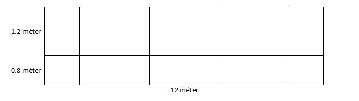

nandow #10787 üzenetére
A felfelé világító lámpák ma már túl klasszikusak.
Az első E14 foglalatot használ, belőle én inkább háromágút vennék 6-6,5 W-os gömbledekkel. Az szépen nézne ki.
A második GU10 spotokat használ, ebből nagy szórásszögű (110-130° már annak számít ebben a mezőnyben) és szintén 6+ W-osakat tennék. -
Kernel

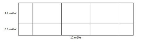

koma106 #10789 üzenetére
Feszültségesés szempontjából még jobb is, hogy nem az egyik végére terhel a másik szalag, bár ilyen kis daraboknál még nem sokat számít.
Egyébként elektromosan csak párhuzamosan tudod kötni, mivel a szalag két végén a +/- pontok galvanikusan ugyanazok:
A példa csak 9 darabos (12V) szalagot szemléltet, hosszabb szalagnál a soros ágak értelemszerűen többszöröződnek.
LED-szalag soros kötése szakmailag egy képzavar, inkább párhuzamos felfűzésnek lehetne nevezni. Ha két szalagot elektromosan sorba kötnék:
Akkor egy szalagra csak 6 V jutna, de valójában létre sem jönne a feszültségosztás, mivel ez kevés a LED-ek nyitásához (darabonként 3V-hoz képest), így nem folyna áram.
tlala
Egyszerű a válasz: nyugodtan bekötheted így, párhuzamosítva.

PHM
Vertigo18 #10758 üzenetére
Úgy sejtem, ezek 5730-as ledek lehetnek melyek névleges árama 150 mA.
A 12V-ból kiindulva vegyes kapcsolásban lehetnek, azaz 3-asával sorban,
majd a 4db 3-as sor párhuzamosan.
Mivel a ledek igen sűrűn vannak, első blikkre legfeljebb 50 mA-t adnék
nekik áganként. Ez összesen 200 mA-t jelent.
Nagyjából 2,4-3 V kell, hogy essen az ellenálláson.
Ezért a próbára 15 ohmos, legalább 1 W-os ellenállást javaslok.
Ezt az értéket aztán a melegedés függvényében lehet növelni,
illetve csökkenteni.
Viszont az is lehet, hogy nem úgy vannak kötve a ledek, ahogy írtam.
Ezt úgy lehet kideríteni, hogy a táp negatívját a led csík negatívjához
kötöd, majd egy 1-2 Kohmos ellenállást sorba kötsz a pozitív táppal,
és sorban megérinted a ledek lábait. Ha sorosan vannak kötve a ledek,
előbb 1, majd kettő, később 3 fog világítani. Amikor a következő sor első
ledjéhez érsz egy sem fog világítani.
Ha esetleg az összes led párhuzamosan van kötve, mindig az aktuális
led fog csak világítani. -
Vertigo18
Előre szeretném leszögezni, hogy magához az elektronikához nem nagyon értek, viszont imádok kísérletezgetni, rengeteg led-szalagot szereltem már itthonra, kapcsolókat, stb. Tulajdonképpen az asztalon keresztül a plafonon át a kisfiam füléből is, már mindenhonnan led-szalag világít. De most eljutottam oda, hogy segítség kellene.
Vettem anno valami ehhez hasonló E27-es világítótestet. Fél év után arra a következtetésre jutottam, hogy nem nagyon szeretik a régebbi lámpatesteket (konkrétan a főzőkonyhában kb. 35 éves a foglalat...), így el is halálozott már ugyanott 2 darab. Érdekes, mert a tavaly felszerelt előszobai Ufo-ban tökéletesen működik már a megvásárlása óta.
Dehát mit csinál egy kiváncsi ember? Hát persze, hogy szétszedi. Ekkor tapasztaltam (gondolom, hogy ez csak nekem új), hogy ezek fémlapokból állnak, összesen 12-ből, arra vannak ráforrasztva a kis ledek. Arra gondoltam, hogy ezekkel kellene valamit kezdenem. Ugye észrevettem, hogyha 12V-ot adok egy ilyen lapnak (egyik felére a pozitívat, másikra a negatívat), akkor iszonyú erősen világít! Annyira tetszett, hogy továbbgondoltam a felhasználását, meg is van, hogy hova tenném, mire kötném, csak mire összeforrasztgattam, addigra vettem észre (hazudok, a fiam szúrta ki), hogy kb. 3 perc után elviselhetetlenül meleg lett a lap, amin a ledek vannak, majd 5 perc múlva a ledek forrasztása egyszerűen felmelegedett annyira, hogy lefolytak a lapról a ledek. El lehet képzelni, milyen meleg lehetett maga a lap... Természetesen az a lap használhatatlanná vált.
Kérdésem az lenne, hogy a 12V volt neki sok? 5A-t kapott, de megpróbáltam kevesebbel is (2A), ugyanez lett az eredmény, bár az ón folyékonnyá válását itt már nem vártam meg. Mit lehet tenni, hogy ne legyek ilyen forró, akár annak árán is, hogy kevésbé legyen erős a fénye?
Ha túlságosan káosz, amit írtam, akkor bocsi, de tényleg rajongó vagyok csak, nem profi elektroműszerész. Viszont rengeteg fantáziát látok ebben a megmaradt kb. 18 lapocskában!
