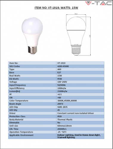

"Nem lehet különbséget tenni a kisebb teljesítményű 200 fokos és a 17 wattos 130 fokos között."
Akkor az nagyon jó, köszi az infót!" A legjobb amikor a 4500K után beraksz egy régi 100 wattos izzót. Minden sárga lesz."
Én is ezt tapasztaltam, nálunk már minden hol 4500K van. Olyan helyen is ki kellett cserélnem a régi izzót, ahol viszonylag keveset használjuk, mert már bántja az ember szemét koszos sárga fény. -
