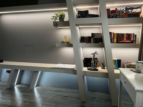

A szalag is jó, de a fal felőli részre, akkor nem árnyékolja saját magát. Kb mint egy pultvilágítás.

Az tényleg alacsony. Nem lenne jobb a fal és a mennyezet találkozásánál ledszalag?
Két oldalt teljes hosszában 45°-os, vagy 60°-os profilban. Ilyen hosszban nem is kell erős szalag, így nem vakít.
4000K a természetes fehér színhőmérséklete.Nálam is lesz pár ledszalag, de a tápegységet másik helyiségben helyezem el.

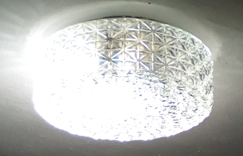

Az összefoglalóban van táblázat, a meglévő lámpatestedbe elvileg max 60 W hagyományos izzó rakható, ami kb 700 lumen fényerő. Még a legkisebb ledes megoldás is hozza ugyanezt. A búra a fényből vesz le valamennyit, ez független attól, hogy mi a fényforrás.
Ha a meglévő lámpád tetszik, akkor vegyél bele egy tetszőleges led fényforrást (akár a benne lévő e27 foglalatba).
A tányér esetén mérd le előtte, hogy mi fér be, illetve nézd meg azt is, hogy a lámpatesten belül hogy mennek a kábelek. A tányérokat tarthatja mágnes és csavar is. Ha a lámpa alapja nem fém, vagy a kábelek eltartják a tányért, a mágneses rögzítést buktad is.
Amit linkeltél, az olyan, mint egy felni: a kerületén és sugárirányba, középről indulva is vannak ledek, középen a trafóval. Van olyan is, ami csak egy ráma, középen üres, a trafó külön van külön rögzítéssel és egy pici csatlakozóval kapcsolódik a kerethez. Lehet, ilyen fazon előnyösebb a lámpatesten belüli kábelek miatt. -

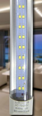

pjen válaszolt a kérdésre. Otthon lecserélni egy napi 1 órát működő fénycsövet nem érné meg.
macilaci78
Flowtation #13819 üzenetére
Fénycső lehet a lézerkard is, lassan úgyis jön a szezonja.
pjen
A rendes nem valami szuper kínai,valami márkás.A ledes fénycső egy üveg henger amiben egy sor led van.A fénycső egy "gázkisüléses eszköz.

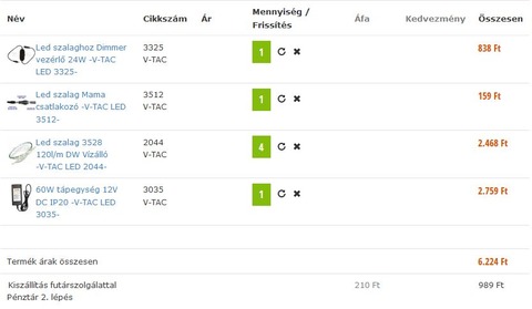

Kicsivel drágábban számba jöhet még a 2835-ös, 120 led/m-es
szalag is. 7,2W/m a névleges fogyasztása, amiért cserébe
600 lument tud méterenként. Sajnos ennél a teljesítménynél már
szintén ajánlott alá valamilyen hőelvezető sín. -

Hogy milyen fényerőt igényelsz, azt te tudod. A 120 W táp elég, ha tényleg csak 10 W/m az a szalag.
Ha a vezérlő elbírja ezt a teljesítményt, akkor közös vezérlőre is teheted a 3 szakaszt. 3x4 A azért megszokott. Kültéri ledszalaggal nem szokott gond lenni, amúgy meg én pl 11,5 V-ot adok az 5050/60 RGB szalagomnak, ez elég, nem melegszik, persze nem is olyan fényes. -

Ha kevés a fény, teszel mellé még egy sor ledet, a fa szélessége kiadja.
macilaci78
Flowtation #12928 üzenetére
Kültéri ledszalag klipsszel, végzáróval. Fenyő, pici szög, csavar könnyen megfogja, ott világít, ahol kell, könnyen skálázható és slaggal is moshatod.
Ja, és ezek ebay-ről filléres dolgok, elromlani sem tud. -

A Philips Tornado a forgalmazó szerint még mindig az a típus, amiből szinte sohasem hoznak vissza.
Múlt héten vásároltam én is az üzemi konyha álmenyezeti süllyesztett foncsoros lámpatesteibe, mert jelenleg ez a technológia az elérhető, ha brutális fényerőt akarsz elfogadható fogyasztással. (Háztartási fogyasztásról beszélek, normál E27-es kategóriában, tudom, hogy a nagynyomású égők - higany-, fémhalogén-, nátrium-, xenon- stb. kategóriában sokkal nagyobb fényerő is elérhető.)
A Tornado pl. 4300 lumen (!), 60 W fogyasztással - mind 6500K-s, mind 2700K-s változatban megvehető, az általad is említett brutál jó élettartammal. Ehhez a fényerő kategóriához egyelőre a ledek még hozzá sem tudnak szagolni. -

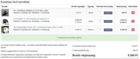

Ezen 120 led van méterenként,ha jól értelmezem? Akkor ennek még nagyobb a fogyasztása nem? Elég nagy tápot vettél?
Flowtation
Flowtation #10297 üzenetére
macilaci78
Flowtation #10285 üzenetére
Mondtam, a nagyobb fényerő többe kerül.
A beltéri ledet egy búrás profilba bele lehet tenni. Persze ez megint költség.
Esetleg fénycsöves világítótest? Készre szerelt, konnektorba dugható, saját kapcsolós, sorolható megoldás.Az egyik 3,6 W/m, a másik 3,6-4,8 W/m. Ez az oka a különböző fényáramnak. Az 5050/30 kb 7,2 W/m-t eszik, az 5050/60 pedig 14,4 W/m-t. Utóbbi többünk szerint is bőven elég pulthoz, ugyanígy a 3528/60-at senki sem javasolja. De még mindig nem tudom, hogy az 5 méteres szalagokból hány métert akarsz felhasználni a pulton. Így meg nem fogom javasolni, hogy ha egy sorban kevés a fényerő, ragassz fel mellé még egy sort...
Az a 40 W-os tápegység 4 méter 5050/60 ledhez kb szart sem ér, vagy jócskán letekered a fényerőt, vagy nézel 60-75 W-os tápot hozzá.5050/60-hoz kell az alu profil, hosszú távon meghálálja magát. Az, hogy a hőterhelés nem nyírja ki hamarabb a ledeket, csak hab a tortán. A profilt odacsavarozod a bútor aljához és nem fog leesni, a búra meg nem engedi a ledszalagot. Láttam már hőre meglágyult ragasztójú ledet. Vicces volt után vakargatni a taknyot róla, hogy egy normális ragasztóval legyen értelme próbálkozni.
