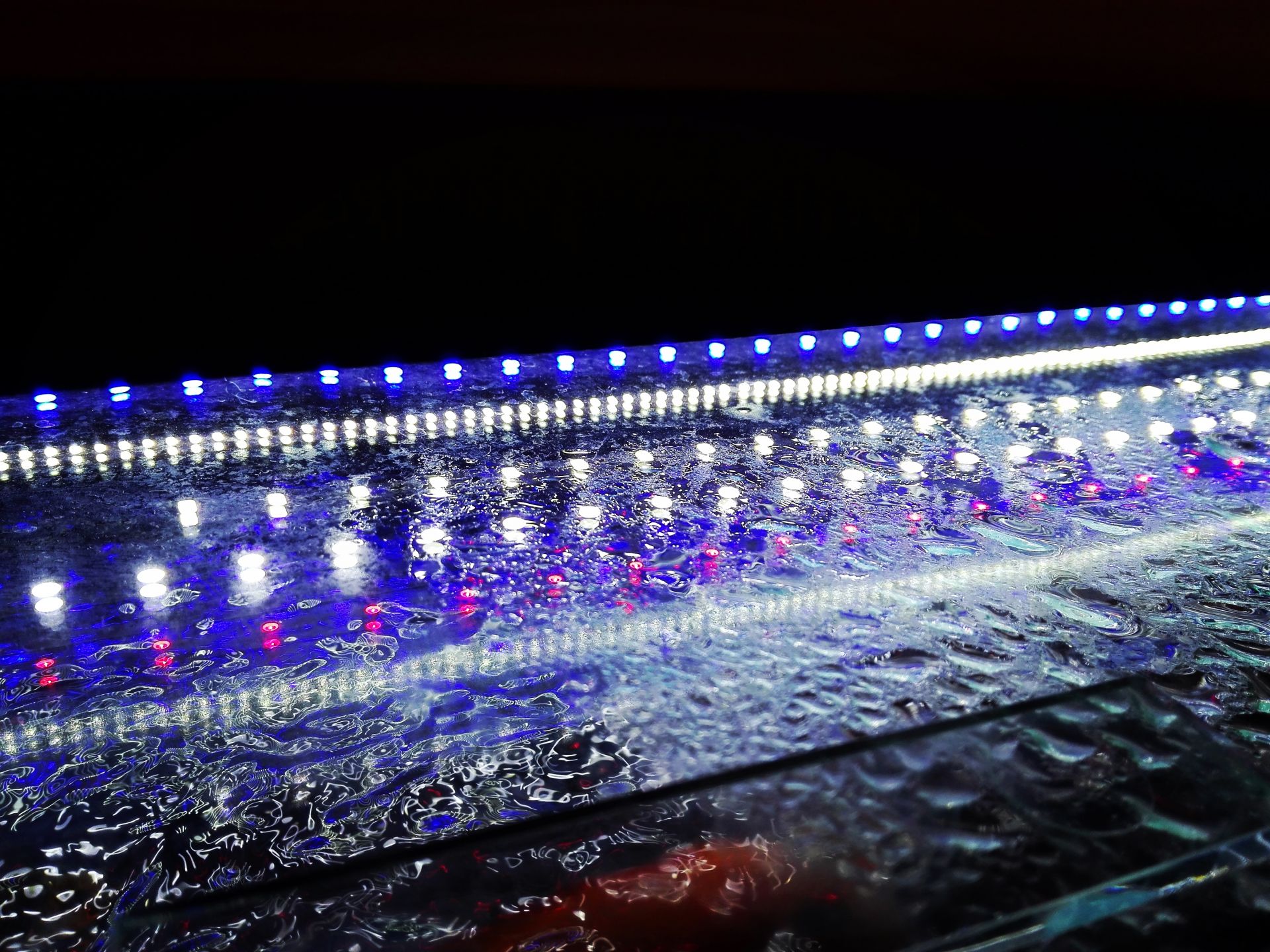

Silentfrog #8308 üzenetére
Én a halakkal való megismerkedésben csak a tepsiig jutottam el, de a az akváriumok nagyon tetszenek.
Silentfrog
Nemsoká meg megint át nevezhetik a led fényforrásokat led izzóvá, mert a 17 wattos V-tac E 27-es ledfényforrás olyan meleg két óra használat után hogy simán lehet izzónak titulálni!
A 3 wattos az led fényforrás, a 17-20 wattos az már megint led izzó.
Lehet nyelvészkedni, meg csűrni csavarni a szavakat. -

Silentfrog #8301 üzenetére
"Erősítsetek meg kérlek , hogy ez így jó lesz e."
Tehát sehogy sem tudod megoldani. Akkor te valóban megerősítést vártál, nem véleményt.
Silentfrog
macilaci78 #8300 üzenetére
Van már itt minden mint a mesében 3014/ 204, 5050/60, 3528, Ráadásul még színeseket is használok.
a lámpa eltávolítható takarítás idejére így tényleg nem tudom megoldani a két végi betápolását a szalagoknak.Itt az üvegről visszaverődve látszanak a szalagok.
Ez meg maga a lámpa,ráadásul a sarokban van az akvárium így nehéz megközelíteni is.
