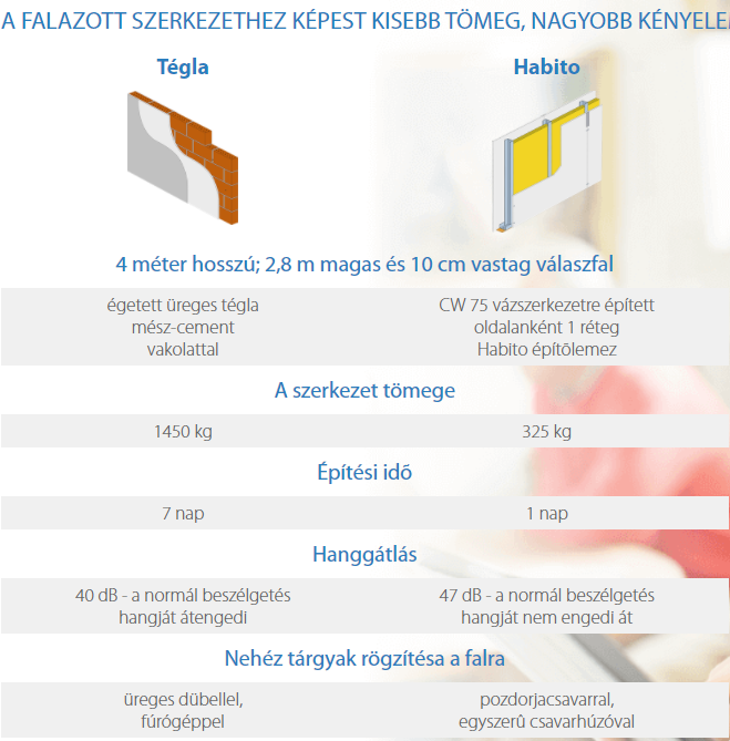

axioma
akela91 #16532 üzenetére
Kivancsisagbol raneztem, csak megfigyelesek, ne vedd ezt semmihez iranyadonak.
A habito ugy nezem csak a gk helyetti lemez, a kozepere mit tennenek? Az se vilagos, hogy az 1x12.5 mm megfogna' a termekhez adott combosabb csavart akkor is, ha a kozepeben levego van? Plane huzasra, nem nyirasra. Mert a rigips oldalat nezve az a sarga reteg nem ennek a termeknek a resze. Na erre ke'ne a Construma, ilyenkor kerdezgetni...
Egyet nyersz vele: a tegla onmagaban 10 cm, plusz a vakolas viszont tovabbi centiket elvesz, mi nem tudtunk egy 2.8-as szobaba ket 140-es asztalunkat betenni (na ja, fene gondolta akkor me'g nulla tapasztalattal vegig, hogy az lejott belole). Ennek meg ahol lehet 1 reteg (vigyazz, a rigips maga is pl. szobak koze 2x2 reteget javasol) ott valoban 10cm a brutto vastagsag a vegen.
En nem vagyok meggyozve, de ez ugye mint mondtam nem jelent semmit. -

akela91
sakal83 #16531 üzenetére
Elvileg a gipszkarton és a tégla között helyezkedik el a ranglétrán, de én már nem tudom kinek higgyek.
Egyébként iszonyat árak vannak. 105nm + 8nm fedett terasz + 8nm fedetlen terasz + 22nm fedett, de nem zárt, csak beállós garázs kulcsrakészen, hőszivattyúval, tégla válaszfalakkal 51M. Erre még jön olyan 2-3M egyéb rejtett költség. Illetve sok-sok millió, kerítésre, kertre, konyhára, bútorokra gépekre. 60M még kevés is lesz.
És itt aztán semmi luxusról nincs szó. Hót középkategória max.
Mondjuk az agarázs 3.5M -ért is sok szerintem. Rendesen kapus, egybeépített téglagarázs, az meg lett volna 7.5M
