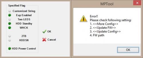

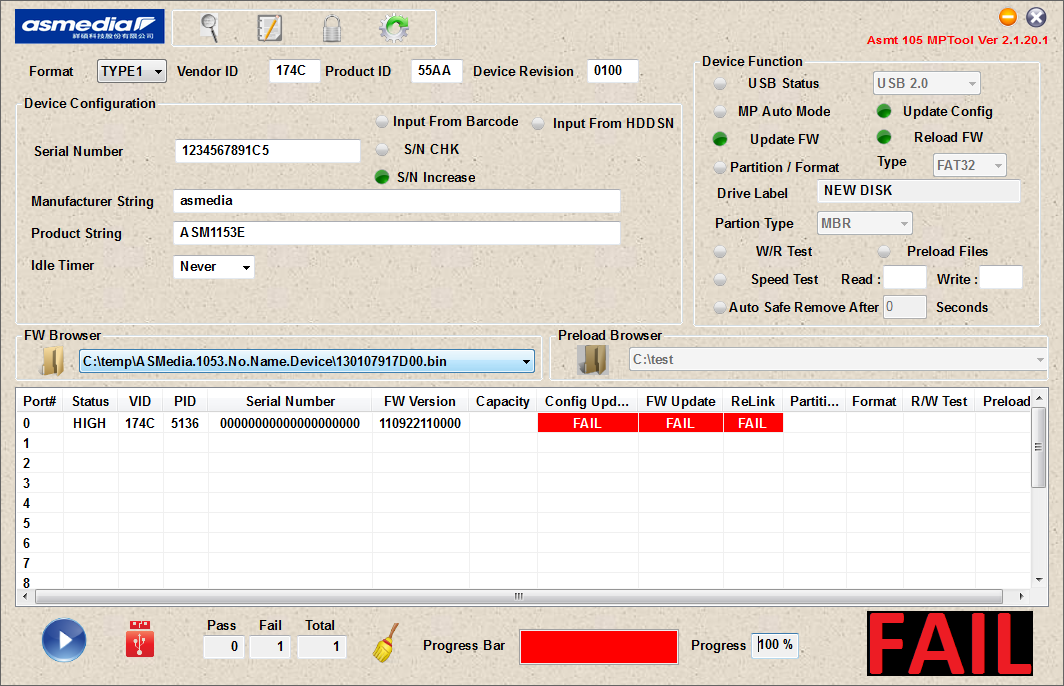

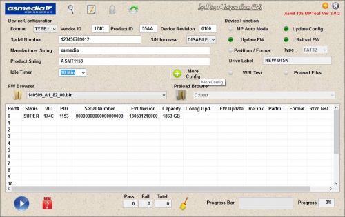

    Igaz, valóban említetted és ezek szerint kezeli a HDS ezt az újabb gyártású 42486-ot is. Viszont ez esetben akkor a szoftver hivatalos oldalán lévő infó pontatlan és esetleg lehetne küldeni egy riportot a fejlesztőnek.
    Az MPTool alapján a 160310b12c00 firmware viszonylag új, bár elvileg a station drivers és az usbdev oldalán is akad ennél újabb ASM1351 chiphez. De ez előző válaszban említett intelmek értelmében nyilván nem kell piszkálni! Illetve itt a topikban az USB 3.1-es (Gen 2) ASMedia chipek esetében a firmware frissítésével még amúgy sincsenek konkrét tapasztalatok. Amúgy a Device Info értékei nem feltétlen tükrözik a valós állapotot, de ez az USB 3.0-s chipek esetében is hasonló. Az UASP támogatott és működik, de ez az előző válaszból is kiderült, illetve a gyártó oldalán szintén szerepel. Na meg a screenshot alapján Windows 10 alatt lett csekkolva, amely megint natívan támogatja.

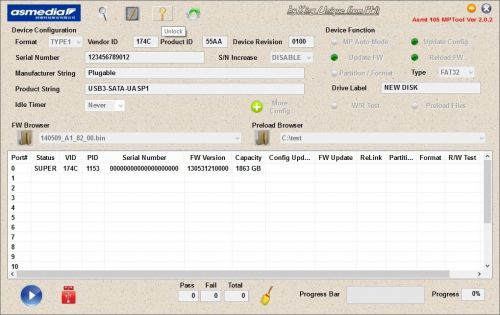

    • Chipset: ASMedia ASM1153 (USB 3.0 - SATA 3 Gbps)
    • Firmware verzió: 130531210000

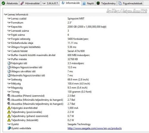

    Teszteléshez használt HDD / SSD
    ◆ Seagate-Samsung Spinpoint M9T
    > Tárolókapacitás: 2 TB
    > Fordulatszám: 5400 RPM
    > Csatlakozó: SATA III
    > Magasság: 9,5 mm
    > Cache: 32 MB
    > Adatsűrűség: 667 GB/ lemez
    > Névleges felpörgési áramfelvétel (max): 1000 mA [gyártó], [HDS]

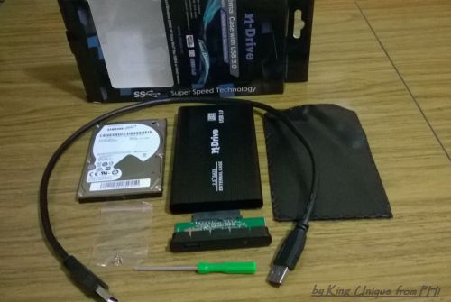

    A külső rack egy kartondobozban érkezett, melynek fedelén a termék képe, típusa és némi információ kapott helyet. A doboz belsejében a szokásos, a külső házat tároló karton és fóliákba, kis tasakokba csomagolt összetevők találhatóak.
    Doboz és tartozékok:
    A csomag tartalma:
    - 1 db külső merevlemez ház
    - 1 db USB 3.0 Type-A kábel (~ 60 cm)
    - 1 db csavarhúzó
    - 4 db csavar (2 db tartalék)
    - 1 db műbőr tok
    - 1 db felhasználói útmutató

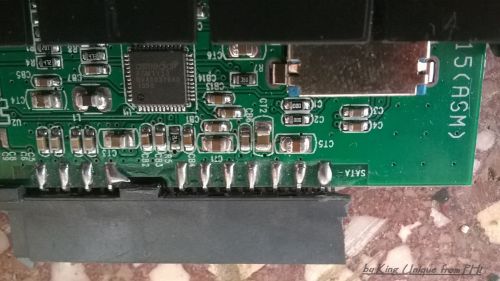

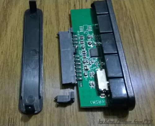

    Kivitelezés és szerelés tekintetében ez a ház az általam nemrég összeállított kategóriák a.) csoportjába tartozik. Vagyis az elülső zárófedelet levéve, annak SATA csatlakozójára illesztjük a HDD-t, majd az egészet visszatoljuk, belecsúsztatjuk a házba. Ezen megoldásnak általában az szokott lenni a gyenge pontja, ha a rack végében lévő zárófedélnél nincs szivacs. Ugyanis ez a kis szivacs biztosítja a merevlemez stabil rögzítését. A fentebb említett Captiva háznál lehet is látni, hogy van ilyen szivacs a hátsó fedélbe rakva [link], így a stabil rögzítéssel nincs is semmi gond. Viszont sajnos az N Drive rack végében nincs szivacs... így összeszerelve a házat, a beletett merevlemez érezhetően lötyög, főként függőleges irányban, mivel csak a SATA csatlakozó tartja. Annyira azért nem vészes, de nem is legjobb ez az állapot. Illetve látszik a hátsó zárófedélen, hogy ki van neki alakítva a vájat, de a bele való szivacsot már kispórolták...
    További kis negatívum, hogy maga a SATA csatlakozó elég szoros a háznál. Így első alkalommal, amikor rádugtam a merevlemezt, majd le akartam húzni róla, a feszegetés hatására sikerült lepattintani az egyik műanyag illesztővéget...annyira durván nem feszegettem, illetve ennek nem szabadna csak úgy elpattannia. Lehet valami anyaghiba. Ennek ellenére viszonylag stabilan csatlakozik rá a merevlemez és nincs különösebb negatív hatása.
    Elülső és hátsó (szivacs nélküli) zárófedél:
    Vezérlőchip:

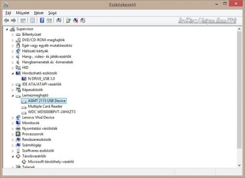

    WINDOWS
    Eszközkezelő

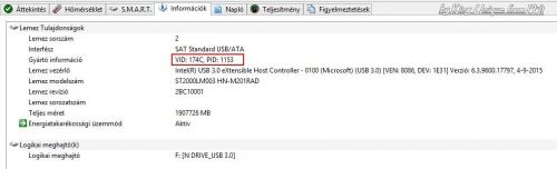

    Hard Disk Sentinel
    Működési információk:

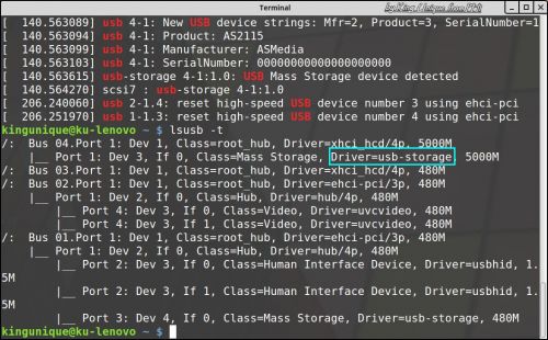

    • Eszközkezelőben nem SCSI háttértár, vagyis nem UASP, hanem BOT módban fut.
    • Windows 8.1, de Win7 és Win10 alatt sem állítja le a merevlemezt hardver biztonságos eltávolításakor.
    • Alvó mód inaktivitásban (kb. 10-15 perc) nem működik egyik rendszeren sem.
    • Alvó mód a gépet alvóba rakva (laptop fedél lehajt) sem működik, tovább pörög a lemez.

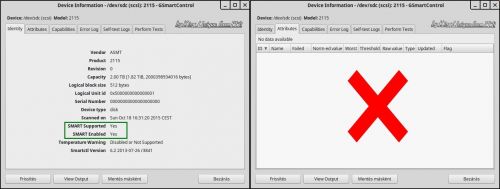

    • Hard Disk Sentinel felismeri, S.M.A.R.T. támogatott.
    LINUX
    ~ $ dmesg
    [ 277.397310] usb 4-1: new SuperSpeed USB device number 2 using xhci_hcd
    [ 277.414230] usb 4-1: New USB device found, idVendor=174c, idProduct=1153
    [ 277.414240] usb 4-1: New USB device strings: Mfr=2, Product=3, SerialNumber=1
    [ 277.414245] usb 4-1: Product: AS2115
    [ 277.414249] usb 4-1: Manufacturer: ASMedia
    [ 277.414254] usb 4-1: SerialNumber: 00000000000000000000
    [ 277.414813] usb-storage 4-1:1.0: USB Mass Storage device detected
    [ 277.416125] scsi6 : usb-storage 4-1:1.0
    [ 278.414431] scsi 6:0:0:0: Direct-Access ASMT 2115 0 PQ: 0 ANSI: 6
    [ 278.415202] sd 6:0:0:0: Attached scsi generic sg3 type 0
    [ 278.416137] sd 6:0:0:0: [sdc] Spinning up disk...
    [ 279.418906] ..ready
    [ 280.430928] sd 6:0:0:0: [sdc] 3907029168 512-byte logical blocks: (2.00 TB/1.81 TiB)
    [ 280.431305] sd 6:0:0:0: [sdc] Write Protect is off
    [ 280.431312] sd 6:0:0:0: [sdc] Mode Sense: 43 00 00 00
    [ 280.431674] sd 6:0:0:0: [sdc] Write cache: enabled, read cache: enabled, doesn't support DPO or FUA
    [ 280.459037] sdc: sdc1
    [ 280.460374] sd 6:0:0:0: [sdc] Attached SCSI disk
    ~ $ smartctl --all /dev/sdc
    smartctl 6.2 2013-07-26 r3841 [x86_64-linux-3.16.0-38-generic] (local build)
    Copyright (C) 2002-13, Bruce Allen, Christian Franke, www.smartmontools.org
    /dev/sdc: Unknown USB bridge [0x174c:0x1153 (0x001)]
    Please specify device type with the -d option.
    Use smartctl -h to get a usage summary
    ~ $ sudo fdisk -l /dev/sdc
    Disk /dev/sdc: 2000.4 GB, 2000398934016 bytes
    255 fej, 63 szektor, 243201 cilinder, összesen 3907029168 szektor
    Egység: szektorok 1 * 512 = 512 bájt
    Sector size (logical/physical): 512 bytes / 512 bytes
    I/O size (minimum/optimal): 512 bytes / 512 bytes
    Lemezazonosító: 0xc0a57f4c
    Eszköz Indítás Eleje Vége Blokkok Az Rendszer
    /dev/sdc1 63 3907029167 1953514552+ 83 Linux
    • lsusb -t: Driver = usb-storage (BOT mód) [Ha Driver = uas, akkor UASP mód]
    • Linux alatt szintén nem működik a leválasztás utáni leállítás, illetve ott USB 3.0-án leválasztás után, újra felpörgeti a lemezt és egyből vissza is csatolja a partíciót. Vagyis nem lehet rendesen leválasztani, csak a partíciót engedi lecsatolni és utána lehet kihúzni (kattan egy nagyot...).
    • Alvó mód inaktivitásban (kb. 10-15 perc) nem működik.
    • GSmartControll szerint támogatott a S.M.A.R.T., de nem tudja megjeleníteni.
    • Smartctl parancs szintén nem tudja a S.M.A.R.T. információkat megjeleníteni.
    • Hard Disk Sentinel Linux verziója kezeli és mutatja a hőmérsékletet is.

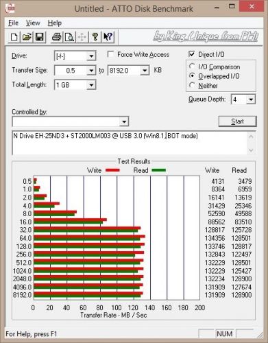

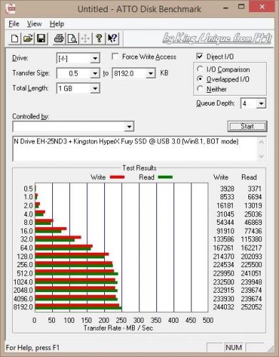

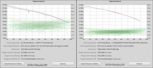

    Áramfelvétel, fejparkolás, BOT vs. UASP, tárhely limit, hőmérséklet

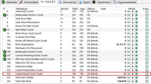

    Látszik a gyártói specifikációból, illetve Hard Disk Sentinel információkból is, hogy a felpörgési áram maximális értéke 1000 mA. A HDD-re címkézett érték 0,85 A, ami a maximális működési áramfelvételt jelöli. Viszont a gyakorlatban nem biztos, hogy egy külső HDD pont a névleges értékeket fogja felvenni [link]. Nálam mindenesetre a laptop USB 3.0, de még az USB 2.0 portjában is simán elindult.
    Samsung merevlemezek esetén nem a megszokott 193-as, hanem a 225-ös attribútum jelzi a S.M.A.R.T.-ban a fejparkolási értéket. Mivel huzamosabban nem használtam és még nagyon minimális az érték, így erről nem tudok nyilatkozni, hogy mennyire intenzíven parkol. Van egy ST1000LM024 merevlemezen szintén külső USB 3.0 házban, annál már összejött pár ezres érték rövid idejű használat alatt.

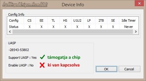

    Az USB 3.0/ 3.1 interfész esetében azt tudni kell, hogy kétfajta adatátviteli módot különböztetünk meg:
    • BOT (Bulk-Only Transfer)
    • UASP (USB Attached SCSI Protocol)
    Látszik a fenti képekből, hogy a külső házat, sima BOT módban kezeli az operációs rendszer. Mivel a PCB-n a chip felirat ASM1153, ez a sima USB 3.0 - SATA 3 Gbps vezérlőre utal. Vagyis különösebben nincs is értelme az UASP módnak, lehet ezért is inaktív, mert a kihasználásához eleve SATA 6 Gbps chip szükséges. ASMedia esetében az "E" végződésű vezérlők biztosan azok, mint pl. az ASM1153E.
    További érdekesség, hogy a termék dobozán 500 GB tárolókapacitás limit van feltüntetve. Viszont probléma nélkül kezeli a 2 TB-os ST2000LM003 merevlemezt is. Vagyis a gyártó nem tesztelte nagyobb HDD-vel, ezért írták oda az 500-as értéket limitként. Újabb ASMedia vezérlők esetén azonban már nem szokott ez problémát jelenti, a 3,5" házakban lévő vezérlők már 8 TB-os lemezeket is kezelnek [link]. Mivel a 2,5" házakban is ezek a chipek vannak, így ha létezne ekkora notebook merevlemez, lehet annak támogatása se okozna problémát.
    Mivel nem hajtottam benne annyira a merevlemezt, így a hőelvezetésről nem tudok pontosan nyilatkozni. Azonban, mivel a ház alumínium és a HDD közvetlenül érintkezik a ház falával, így nyilván nem lehet rossz ilyet téren.

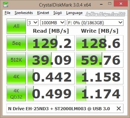

    ADATÁTVITELI SEBESSÉG TESZTELÉSE
    A sebességet a fentebb említett 2 TB-os Seagate-Samsung merevlemezzel teszteltem. Ennek ez az érdekessége, hogy nem a megszokott 500 GB-os tányérokkal van szerelve, hanem már 667 GB-os lemezekkel, így vélhetően az adatátviteli sebesség is növekedni fog kicsit.
    Illetve van itthon egy Kingston Hyper FURY 120 GB-os SSD, amit szintén befogtam sebességet tesztelni. Azt tudni kell, hogy az USB 3.0 és így az SSD maximális sebessége is csak UASP módban használható ki, közelíthető meg. Viszont a Windows eszközkezelő alapján, csak sima BOT üzemmódban működik a meghajtó, nem SCSI háttértárként jelenik meg, ami az UASP-re utalna. Ennek hiányában nyilván nem kell nagy értékre számítani. Illetve fontos megemlíteni, hogy a Kingston HyperX FURY SSD SandForce vezérlős és a gyári értékeket csak tömöríthető adatokkal hozza. Hiteles eredményt az ATTO Disk Benchmark ad ezen SSD-k esetében, a gyártó is ezzel teszteli őket.
    Teszteléshez használt programok:

    ◆ N Drive EH-25ND3 + ST2000LM003 (Windows 8.1, NTFS)
    ◆ N Drive EH-25ND3 + ST2000LM003 (Linux Mint 17.2, Ext4)
    ◆ N Drive EH-25ND3 + SHFS37A/120G (Windows 8.1, NTFS)
    KONKLÚZIÓ
    Látszik a tesztekből, hogy a nagyobb adatsűrűségű HDD, nagyobb sebességértékeket is produkál, mint egy 500 GB/ lemez adatsűrűséggel bíró modell, ami a Captiva ház tesztjében is van. Linux alatt is hozta ezeket az értékeket természetesen, Ext4 fájlrendszerre formázva, de akár NTFS esetén is. Utóbbiról a képeket most mellőztem.
    SSD esetében beigazolódott a gyanú, hogy bizony sima BOT módban nem fogjuk tudni kihasználni a sebességét. Persze, a mért ~ 250 MB/s így sem mondható olyan rossznak. Ugyanez az SSD viszont egy JMicron JMS567 vezérlős ICY BOX IB-253U3 házban, ~ 450 MB/s adatátviteli sebességértéket produkált.

    Bár fentebb a HD Sentinel screenshotokból kiderült a VID-PID azonosító és eszközkezelőben az is látszik, hogy nincs UASP mód, azért kíváncsi voltam, milyen gyári beállítások és firmware van a rack vezérlőjén. Ehhez az ASMedia MP Tool 2.02 programot hívtam segítségül, ami az usbdev oldaláról is letölthető.
    ASMedia MP Tool
    A programban látszik, hogy nem a legfrissebb firmware van rajta, mert az a 140509xxxxxx az újabb 1153 chipekhez. Illetve, hogy minden érték ki van kapcsolva (X) és bár a chip támogatja az UASP funkciót, de a firmware nem, ki van rajta kapcsolva. Mivel nem tetszett, hogy régi a firmware, nincs UASP és a leállítás, alvó mód sem működik, ezért megpróbáltam egy firmware frissítést.
    ASMedia 1053 és 1153 vezérlőkhöz a computerbase és plugable oldalán is van fent firmware. Én utóbbi oldalról szedtem le a következőt:
    USB3-SATA-UASP1 140509A18200
    Ez egy önkicsomagoló exe fájl, amit akár külön mappába is ki lehet bontani. A computerbase oldalán lévő firmware is lényegében teljesen ugyanez. Ezekben már alapból mellékelve is van az ASMedia MP Tool, amiből 1153/ 1153E chipek esetén a 2.02 verzió ajánlott. 1051/ 1051E és 1053/ 153E chipek esetében pedig az MP Tool 1.10.
    A 8200 végződésűben van 10 percre állított alvó mód, a 8280-as végű firmware-ben ez ki van kapcsolva. Én az előbbit választottam.

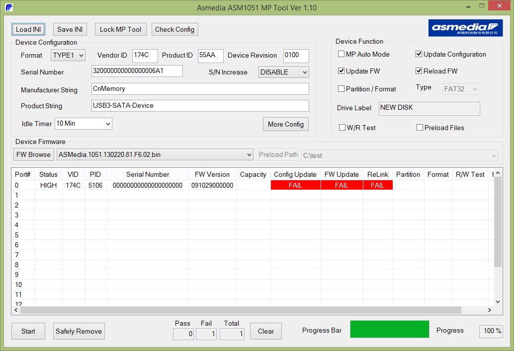

    Azt előre le kell szögezni, hogy ASMedia vezérlőknél hivatalosan, csak az 55AA PID azonosítójú házak frissíthetőek. Az itteni tapasztalatok és a computerbase oldala alapján, 5106, 5136 PID esetén nem működik. Létezik még a 1053 és 1153-as PID, ami nekem is van. Valószínűleg ezeknél sem működik, de egy próbát megér.
    Firmware frissítés és flashelés kizárólag hozzáértő felhasználók számára javasolt és csak saját felelősségre! Valamint a művelet megkezdése előtt ajánlott a meghajtón található fontos adatokról biztonsági másolatot készíteni!
    Kiinduló állapot:
    Ha bármit módosítani akarok az MP Toolban, előtte fel kell oldani fölül, balról-jobbra a harmadik sárga kulcs ikonra kattintva a jelszavas zárat. Jelszó = "asmedia" Utána már egy szürke lakat ikon mutatja a feloldott állapotot.
    Ezek után a gyártó - és a termékazonosítókat átírtam az ASMedia esetében megszokottra (asmedia | ASMT1xxx). Majd a More Config menüben próbáltam beállítani az alvó módhoz és leállításhoz szükséges egyéb paramétereket és manuálisan is 10 perc inaktivitási időt adtam meg.
    Firmware frissítés:
    Nem engedett tovább a program, ha a More Config beállításait megváltoztattam.
    Így kikapcsoltam mindent és úgy próbáltam meg a frissítést. Ami ugyan lefutott, de mindhárom helyen FAIL hibaüzenet...
    Vagyis PID: 1153 esetében sem működik a frissítés és akkor nagy valószínűséggel 1053-nál sem. Kipróbáltam a computerbase oldalán fent lévő 1153 UASP fimrware-t is, ami ugyanaz, mint a plugable, de nyilván azzal sem működött.

    • PID: 1153 —►nem flashelhető és nem frissíthető
    • UASP támogatás hiánya
    • Linux alatti SMART és leválasztás problémák

    Ez az újabb fajta 2,5" Chieftec rack. Korábban vett vki CEB-2511-U3-at, ami némileg hasonló hozzá, JMicron JMS539 chipes, üresjárati alvó mód működött és tálcás eltávolítás után a HDD-t is leállította.
    7025S-be 14,5 mm vastag merevlemez fér bele, ahogy láttam belső HDD rögzítése nem csavaros (másiké se), vékonyabb vinyók mennyire stabilan állnak benne, azt nem tudom, v a ház mennyi jól fogja közre...?
    42486 nem rossz rack, nem tudom leállítja-e, de gyártói oldalon a Genesys Logic GL3310 chipset elég érdekesen hangzik, még nem hallottam róla... egy itteni vélemény a rackről: [link]
    (#1430) Bélabácsi: jobb megvilágítás miatt már inkább fémszürke színe van, mintsem a korábbi teszteken, gyártói oldalon mutatott fekete. Ez a tok is jól passzol hozzá. :K
    Köszönjük a képeket!

    válasz Klara_ #1346 üzenetére
    Igen, mint mondtam, az hogy mit jelenít meg a SMART-ban, az HDD és gyártó függő.
    Látszik van mind2-nél, WD-Toshiba-Hitachi 193-as, Seagate/ Samsungoknál meg 225-ös attribútum, ennyi.
    Azért látszik, h elég keveset voltak használva ezek a vinyók, parkolások száma is ezért ilyen kevés, de a Hitachi alapból is szaporább.
    Amúgy ez az egész parkolósdi talán 3,5"-oknál aggasztóbb inkább, notivinyóknál eleve gyárilag be van állítva szinte mindnél. Láttam olyan 2,5" WD Blue-t rackben, ami 600.000 felett parkolt, küszöbszint is lement 100 —►1, de 100/100-as volt...
    42486, nem 42468 rackről van szó gondolom, csak elírtad...?

  • King Unique
    válasz Klara_ #1336 üzenetére
    A 42486-ba csak 9,5 mm HDD megy bele, tehát 2,5" 2 TB-osba csak a Samsung M9T sorozat, ami szóba jöhet...néhol kapható már elvileg [link].
    A többi már 4 tányéros és 15 mm vastag: Toshiba MQ01ABB200, Western Digital WD20NPVX —► ekkorát kezelni tudó rackek: pl. Delock 42492, 42477, RaidSonic Icy Box IB-250StU3+BH15.
    Illetve ebben a tobipban a többség 500 GB, 1 TB notivinyókat pakolt rackekbe (teszt1, teszt2, teszt3 stb.) ennél nagyobb nemigen volt. Ekkora méretben olcsóbbak a gyári külső kompakt megoldások, mint pl. a WD My Passport Ultra.
    Na mármost, fentiek alapján adott, h melyik HDD, melyik rackbe megy bele, értelemszerűen olyan párosítást csinálsz. Ha 42486 —►ST2000LM003 stb. Ez szerintem kellően világos és érthető, és HDD max kapacitás kezelés (2 TB) is rendben van —► működnie kell.
    A 42537-es példát nem értem, illetve az ráadásul Type Micro-B, neked meg Type A kell.... :F
    Sebességnél vajon mi a 6 Gbps (max 600 MB/s)...? —►SATA III HDD, az 5 Gbps (max 500 MB/s) meg az USB 3.0, egy mezei 2,5" 5400 RPM HDD meg tud max 100-120 MB/s, ami fenti tesztekből is látszik.... :U
