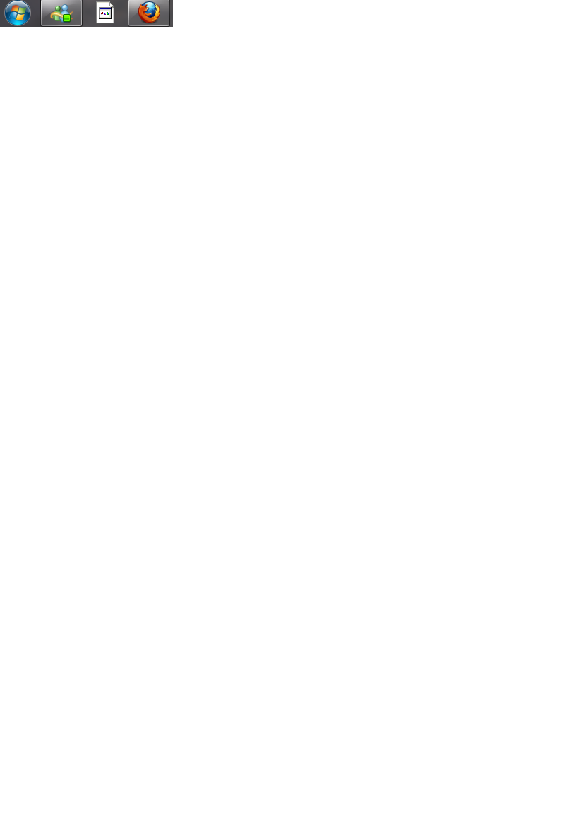

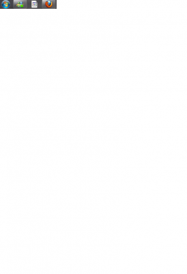

modd3r
Szevasztok!
Már 2x is kibabrált velem az új verzió, install után minden ikonom KMPLAYER-es lett az asztalon.
Semmit sem tudtam megnyitini, csak a windows reinstall segített.
Másodszor direkt figyeltem, és óvatosan próbáltam beállítani mindent, de akkor is lecserélte az ikonokat.
Mit rontottam el?
Köszi! -
