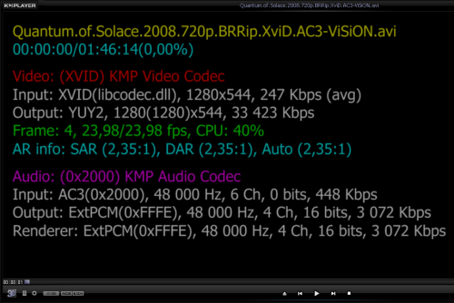

AC3-hoz nem kell neki külső dekóder, van hozzá belső. Csak egy példa, ha magnyomod a Tab billentyűt:
(Quadro rendszert használok, azért mutat 4 hangszórót.)
Egyébként verzióváltáskor én törölni szoktam minden beállítást. Előfordult már, hogy a régi opciók nem teljesen kompatibilisek, hibát okoznak (pl. a "Tag" hibaüzenet).
Ehhez a registryből komplett törölni kell a KMPlayer kulcsot:
HKEY_CURRENT_USER\Software\KMPlayer
Törlés közben a program ne fusson, és természetesen elvész minden beállítás. A billentyűmódosításoktól eltekintve, mert azt külön fájlban tárolja (KMPKey.ini).

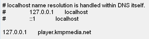

Le volt már írva a topikban (is), hogy a hosts fájl végére be kell írni:
Vagy tűzfalon tiltani, de lényeg, hogy a program internetre való kapcsolódását valahogy meg kell akadályozni.
Egy gond van, induláskor így is próbálkozni fog, ami egy pillanatnyi torpanást okoz nála, az ablakában is bevillan valami fehérség, én meg nem nagyon szeretem az ilyen dolgokat. Ezért inkább visszaraktam ez előző verziót, ami simán indul.

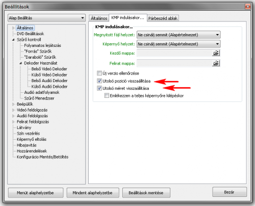

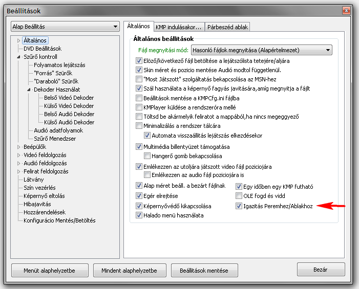

Skacok Megállapítás
Amióta beállítottam a lejátszót hogy jegyezze meg hol maradt abba a videó lejátszás bizonyos formátumoknál 1-3 hibaüzenettel tud csak kilépni az üzeneteket nem tudom mindig elfelejtem fotózni őket
Ha valakinek van ötlete jöhet
ceia
Az első nekem is be volt kapcsolva, a többi nem. Kipróbálom ezekkel az opciókkal, köszi
Viszont a rendszerbe avatkozó dolgokat (filebox, skinek, tsr..) nem szeretem, mert erőforrásba kerülnek, és a stabilitást is csökkenthetik. Nekem stabil is az XP, és nem kell félévente újratelepítgetni. A mostani már 2 1/2 éve fent van és minden OK

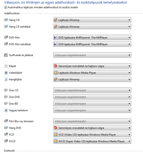

Kernel
XP-ben használtam egy kis programot, ami bármelyik ablakra tudott rajzszöget csinálni. Egyébként ez MAC és/vagy Linuxból származó ötlet. Csak Windowsban ritka aránylag.
A KMPlayer részletes beállításokkal rendelkezik, legfeljebb néha nem egyszerű megtalálni valamit. De legalább lehet, sok mindent. Alábbi kép mutat néhányat, ahogy nálam van most belőve:
ceia
Kösz a választ! De igen, nekem is kiírja, csak nem tudtam mit csinál..

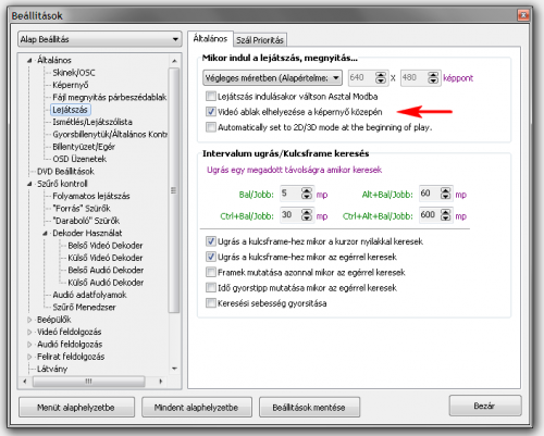

Nem gondoltam volna, hogy egy rajzszög a "mindig felül" kapcsolója. Inkább arra gondoltam, talán a képernyőhöz szögezi az ablakot, és akkor nem mozdul el onnan - csak hát elmozdul, amint más és más felbontású videót indítok el eredeti méretben. Ezért nem értettem, hogy mire való..
Eddig ez az a legnagyobb hibája, amit tapasztaltam. Miért nem maradhat mindig középen az ablak?? Na meg pár nem működő szűrő.. ezeket leszámítva kiváló és szép a felülete is. Két lejátszót szemeltem ki kipróbálásra, a másik az OpenSubtitles Player, de azt még nem próbáltam. -

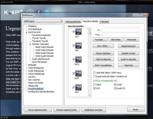

Valaki meg tudná mondani, hogy mi a csoda ez? Mire és hogy kell használni?

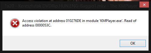

A hosts FÁJL átírása után, néha előjön egy hiba üzenet a TV-re, amikor elindítom a KmPlayerrel a filmet!
A hosts fájl átírása: 127.0.0.1 player.kmpmedia.net no sidebar
A hiba üzenet: READ OF ADDRESS A0FC0000
Ezt, hogyan lehen semlegesíteni, hogy ne legyen többet?
Köszönöm, ha tudja valaki!
tesopapa
Oldalsáv eltüntetése:
Kipróbálva, a megoldás a [link]-en.
You can disable it by navigating to: 'Right-click menu > Skins > Logo' & Selecting '<Skin Default Logo>'.
Edit your hosts file, located in c:/windows/system32/drivers/etc/host and add the line:
will appear Edit in Notepad, run Notepad as an administrator in order to save back the file.Thanks! Works fine for me.
(KMP ver. 3.7.0.109 / Windows 7 ultim. SP1) -
