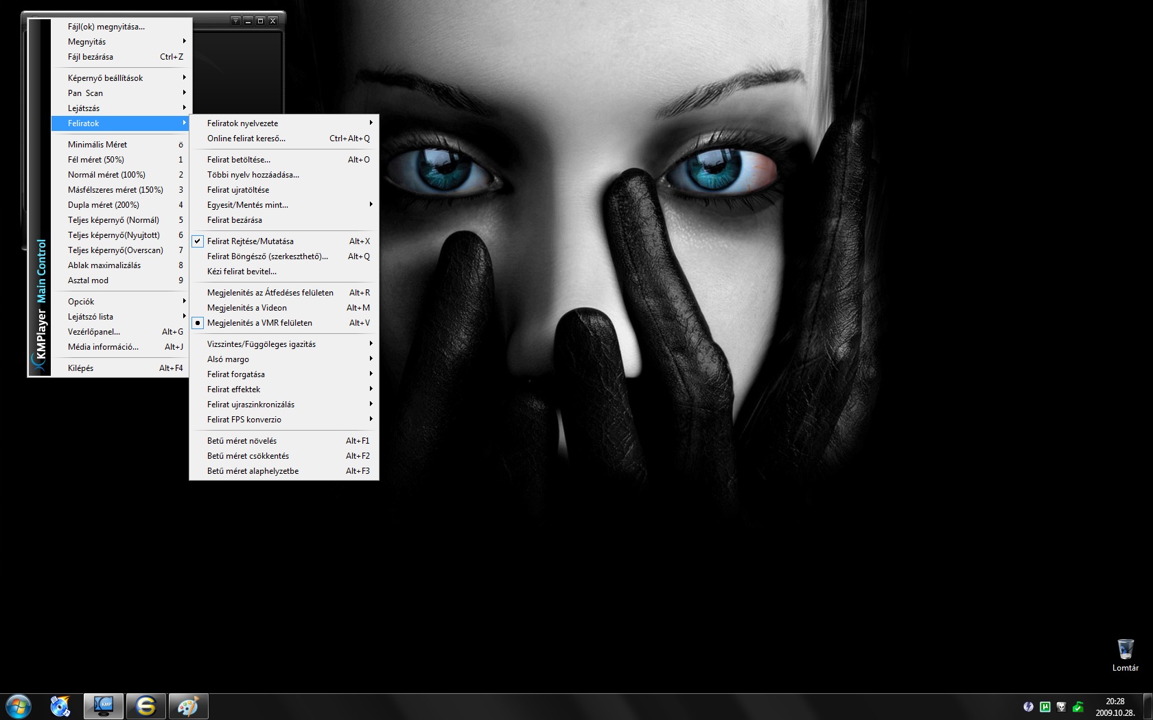

Raga
Na megfogadtam a tanácsokat.
Kipróbáltam több videobeállítással is, a felirat, az átfedéses felületre volt rakva, íme az eredmények.
Sajnos egyszer sincs a kép alatt a fekete sávban, hanem benne a képben és az általatok ajánlott verziót használom.
Raga
Higyjétek el nem vagyok béna és köszi mindenkinek, de az új verzióval sem jó.
Gorneck
legenda
Melyik verzió ez? Tedd fel a legfrissebbet...[link]
Jobb klikk, beállítások konfigolása és alapbeállítás...elvileg erre alapra állít mindent...után próbáld meg...anno nekem vagy a 34-es vagy a 35-ös csinálta, hogy nem tudtam mozgatni a feliratot...vagyis mindig a képen hagyta...akkor visszaállíttattam így mindent és jó lett. De sztem tedd fel a 36os és azzal ilyen gond nem lesz...

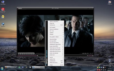

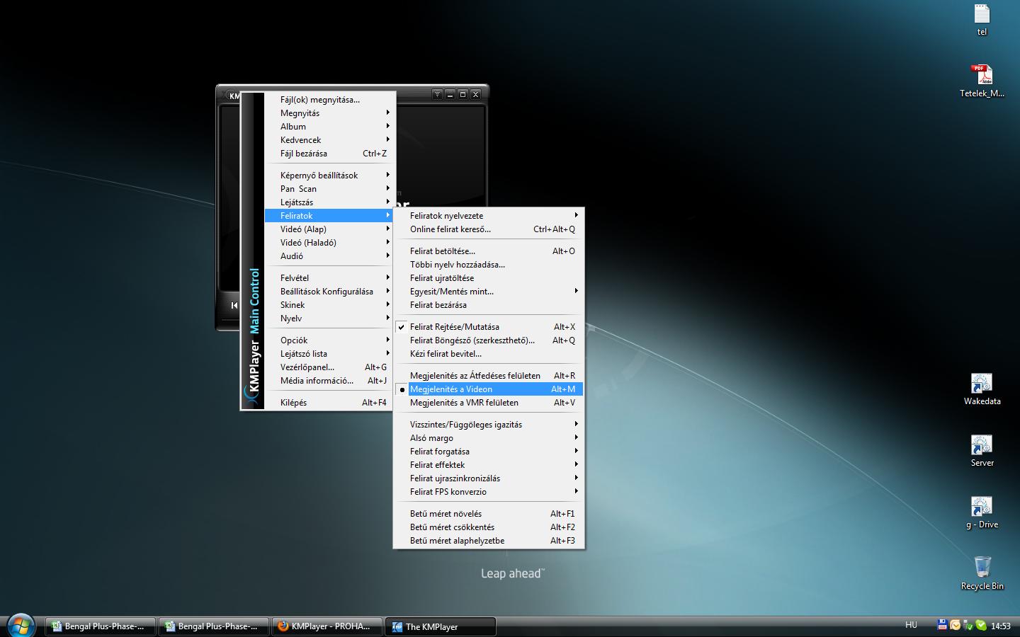

Raga
KMPlayert használok.
A gondom a következő lenne.
Mióta felraktam a win7-et azóta sem a KMPlayer, sem a BsPlayer nem úgy viselkedik, ahogy szeretném.
A feliratok kezelésére gondolok.
Én úgy néztem és úgy szerettem a feliratot, ha nem a képben volt, hanem a kép alatt, nem benne a videóban.
Hogyan tudom ezt elérni?
Remélem értitek mire gondolok! -

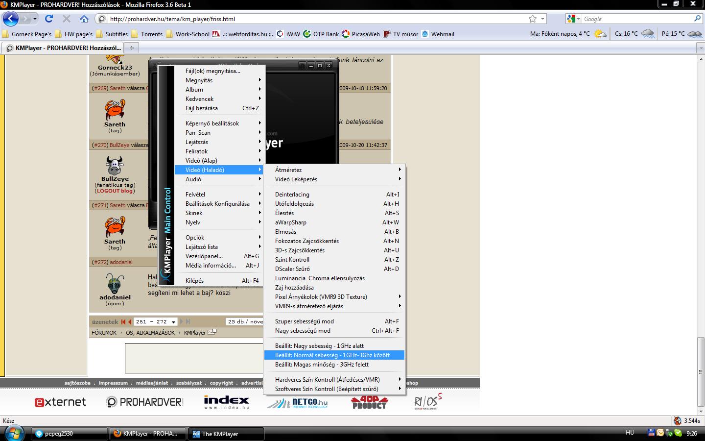

adodaniel
Hali. olyan gondom lenne h win7 alatt tök rossz minőségben játsza le a videókat. a beállítások ugyanazok mint xp-nél és még is tök kockás az egész. vki tudna segíteni mi lehet a baj? köszi

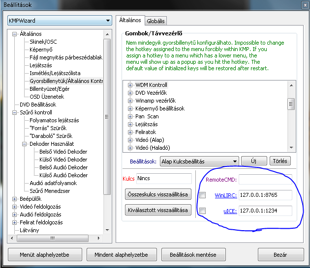

petrusz82
Valaki esetleg hallott olyanról,hogy a kmplayert távirányítóval lehetne vezérelni?Ez a rész erre vonatkozik vajon?Egy leadtek tv-tuner van a gépben,ahhoz kapcsolódik a infra vevője.
Talán ez a progi jó lenne hozzá?[link]

Penge_4

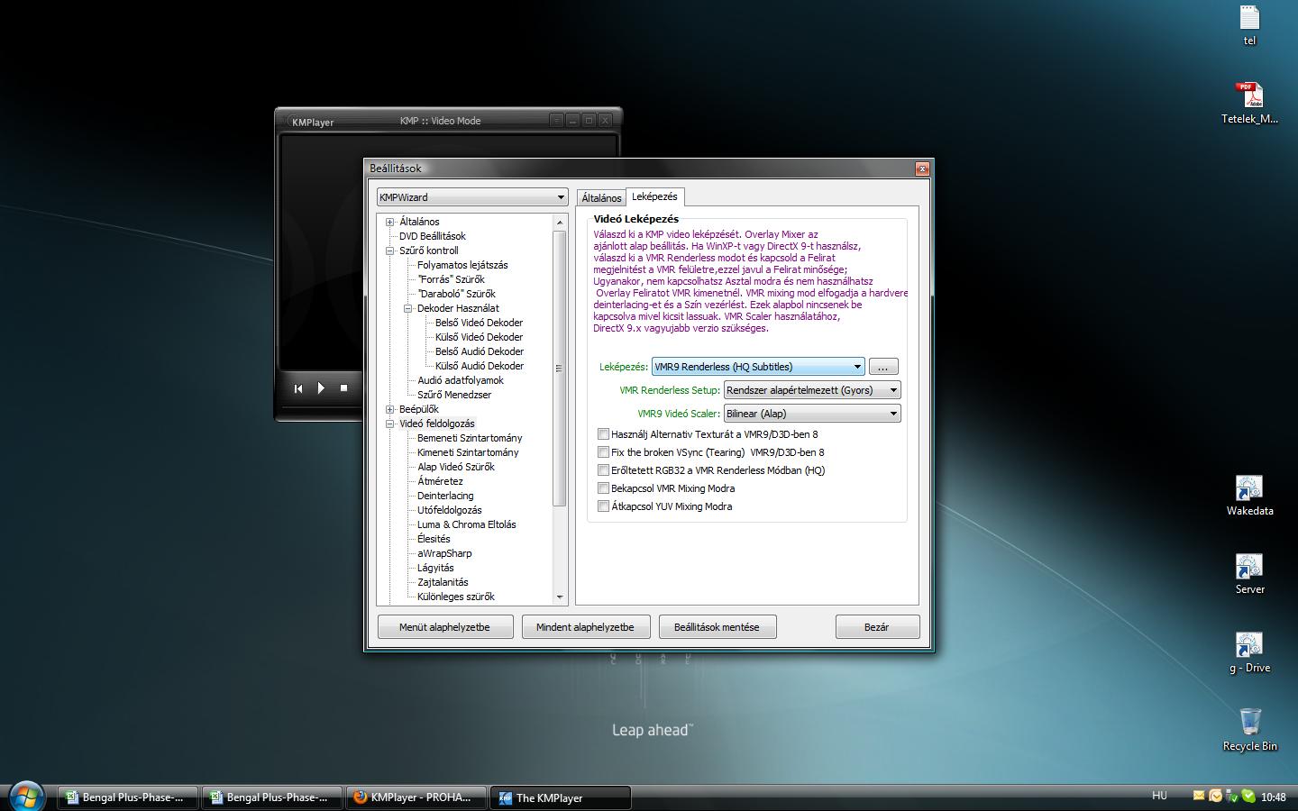

pinyuszka
Akkor most már tisztában vagyok... az Overlay leképezés bántja az aro felületet.
Nálam tényleg az Overlay alapértelmezett leképezés adja a legjobb képminőséget
Ki próbáltam a Haali renderet is tényleg szép de az aerot ugyan úgy bántja.
A VMR9-nél nem jelentkezik a hiba felirat is lent van az EVR C/A az iszonyat ronda.
ATI Radeon HD 2600 Pro AGP kártyám van a legfrisebb driver van telepítve.
Mondjuk ehhez az AGP kártyákhoz Hotfix driver jó csak amit Vista alá írtak de
más driver nincs, nem tudom hogy ez mennyire számít.
Mondjuk az bánt hogy XP-n tényleg nagyon szépek élesek voltak az xvid filmek,
Windows 7-en meg szenvednem kel hogy meg tudjam közelíteni ugyan azt a kép minőséget
Köszönöm szépen a felvilágosítást...egy két dolgot helyre rakott a gondolataimban.PEACE

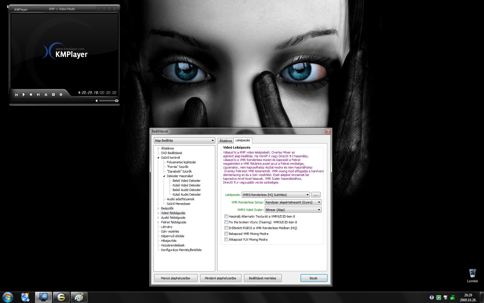

Penge_4
pinyuszka
#224
Teljesen mindegy milyen lejátszót használsz, az Overlay felület összeférhetetlen az Aero Glass-szal.
A feliratok miatt ne aggódj, használj VMR9 Renderless HQ-t, vagy EVR C/A-t.
Az újabb Haali Render is Aero kompatibilis már, azt is kipróbálhatod.Egyébként videokártya driver fent van? Csak mert elképzelhetetlennek tartom, hogy az Overlay szebb lenne, mint a VMR9 vagy az EVR, az Overlay szokta a legcsúnyább képet adni, cserébe a kisebb erőforrásigényért.
Loco7us
pinyuszka
#224
nekem is hasonló problémám van, csak nálam még idegesítőbb, szóval amikor bezárom a KMplayert akkor feljön 1 csomó kis ablak amiket egyenként kell bezárni a a feladatkezelőben, gondolom az aeroval van baja, mert nálam is visszaáll egyszerű színösszeállításba, 2.9.4 verziójú KM et és 7100 win 7 (64 bites) et
pinyuszka
Sziasztok !
KM playert használok mióta össze hasonlítottam az összes menő lejátszóval és ő produkálja a legszebb képet. XP-én használtam zökkenő mentesen de mostanában
váltottam windows 7-re ugyanazzal a beállításokkal tapasztaltam azt hogy a videók
indításánál a tálca és a programok ablakkeretei át váltanak egy gyengébb színsémára,
gondolom az aero felület nem bírja az adott leképezési beállításokat...
Átfedéses mixer (alap) leképezést használok mert szeretem ha a felirat a kép alatt
van és ebben a módban kapom a legszebb képet. próbáltam több fajta leképezést
de mesze el maradnak az alaptól.
Kérdésem az hogy létezik e olyan beállítás ami az alap átfedéses mixert használja de ugyanakkor nem jön elő ez az idegesítő aero felület villogás minden videó indításnál.
Valaki tud valami ötletet szívesen várom. -
