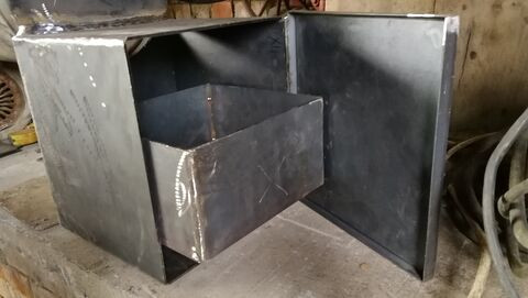

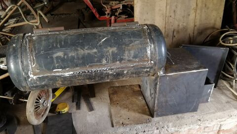

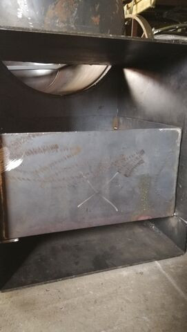

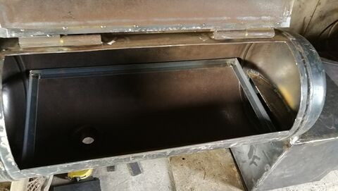

Pofás a cucc gratulálok Milyen vastag lemezből van a tűztered és az a doboz faszéntartó lenne, esetleg nem lett volna jobb a doboz oldalát is expandált lemezből csinálni

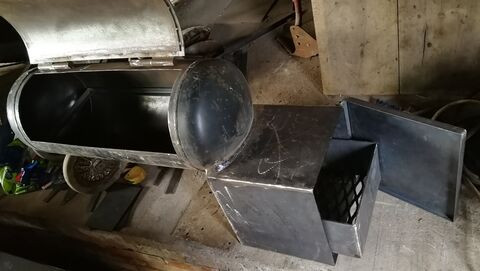

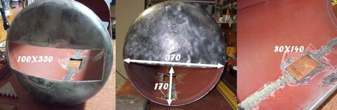

Én ma vágtam ki a tűzdoboz becsatlakozási helyét a tartályon, nálam magasabban lesz a doboz, a teteje a sütőráccsal egy vonalban. Bár látom neked is úgy van csak te lejjebb tetted a rácsot. Reverse megoldáshoz nem lesz túl alacsonyan, persze így közel lesz a lemezhez de viszont a füst meg magasan lesz a húsokhoz, bár ez csak az én agyalásom igazából nem mélyültem el a reverse flow ban, csak az offsetben Igaz a nyárspolgár is hasonló mélységben tette a rácsot mint ahogy te tervezed, csak nála más az ajtó kivágása és ezért egy kicsit csalós a kép.
Tervezek a tüzér után egy extra zsalut, amivel majd tudom szabályozni a tűztér nyílásnál a hőáromlást, de ezekkel az apróságokkal tovább tart a projekt, jó ha nyár végére kész leszek.
Ahogy látom az ajtó is beállt szépen, legalább is így képen jól zár
lemmy71
gu007
Rács még nincs a végleges helyén, csak beletettem. Tűztér 4-es lemezből készült, faszén tartó meg azért lett ilyen mert láttam ilyet is (és nem lett volna annyi expandált lemezem). Ajtót "megsímogattam" de még kell neki egy kicsi. Majd váltok nagyobb kalapácsra.

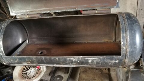

Ma nem vittem túlzásba a munkálatokat mert volt más tennivaló is bőven, de azért zörögtem egy kicsit és a szélesítésen kívül vágtam a tartály aljára egy 80X140 -es lyukat, ott lesz majd a tisztító nyílás és mivel én faszenezni is akarok a tartályban így könnyebb lesz ott kiseperni a hamut, meg a levegőt is ott kapja majd a faszén. Majd egy elhúzható jól záró zsalut (suber) -t tervezek oda. Csak még a mozgató mechanikát kell kiagyalnom, valami karos megoldáson agyalok. A feldon calculátor által megadott szellőző, tűztérösszekötő és kémény méretek, bő duplájával számolok, a tűztér is a duplája lesz Amúgy a feldonos méretekkel eléggé idétlenül nézet volna ki a szerkezet.
Anno amikor évekkel ezelőtt eltettem ezt a tartályt, homokfúvattam majd telibe gittelem és alapoztam, most egy borzalom drótkorongozni ezt a tízéves 2K -s gittet, szépen előjönnek a régi rozsda kráterek, na de nem baj úgy is ratt stílusú lesz
Amúgy miből készíted a rácsot, expandált lemez vagy nyolcas köracélból, a köracélt könnyebb tisztítani, én még a gátervason is gondolkodom élre állítva hegesztve

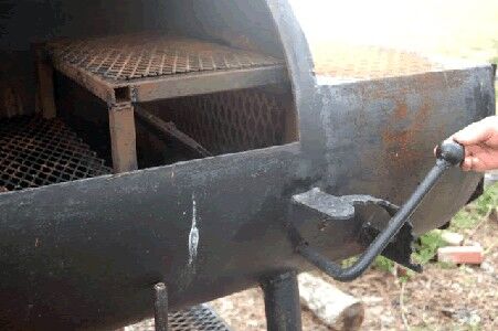

Ajtó kilincsre neked is ajánlom a kamion dobfék visszahúzó rugót, 3 - 4 száz forint darabja, könnyedén rátudod húzni egy 8 -as gömbacélra.

Ívek már egész jól állnak, az alja nem fekszik fel szépen ahogy kellene. Megnézem van-e spanifer és meghúzom majd azzal. Átvezető nyíláson gondolkodnom, lehet nagyra vágtam. Feldon szerint félkörből 132 mm kellene. Attól azért nagyobb lett a nyílás. Heftelek fel takaró lemezeket és ha nem bírom úgy felfűteni a sütőt akkor ki tudom törni. Sütőrácsot 4-es rozsdamentes elektródából csinálom majd, kb 10milis távolságokra pakolva egymástól.

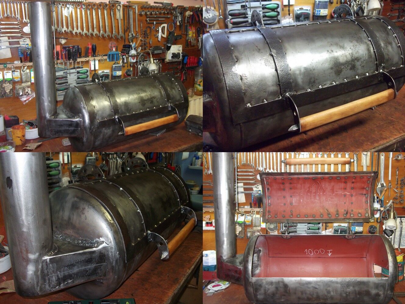

Gratulálok szépen alakul, mint púpos gyerek a prés alatt Látom bent a csap is, következő képen már ott vigyorog a rácson az oldalas

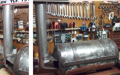

Én ma a kéménnyel szorgoskodtam, mivel nincs még meg a kazántesthez az anyag így valamivel el kellett foglalni magamat. Jövő héten kinézek a MÉH telepre hátha találok 4 - 5 ös kazánlemez darabokat és akkor neki állok a tűztérnek, ma találtam a telepen 12 -es gátervasból egy marha nagy polcot, valami kovácsszerszámokat tároltak rajta, az bőven kiadja majd a tűztér rácsot.
A kémény végül is 110 -es kór csőből lett 2,5 falvastagsággal 70 centi hosszan, az alsó és felső talpat 5mm -is kór lemezből vágtam, iszonyatos volt kivágni flexel Az oldalát majd a csőből kimaradt anyagból belemezelem. Lesz hőtartása és huzata a kéménynek rendesen, a záró kupak is kész találtam hozzá egy több mint százéves bronz ablakkilincset

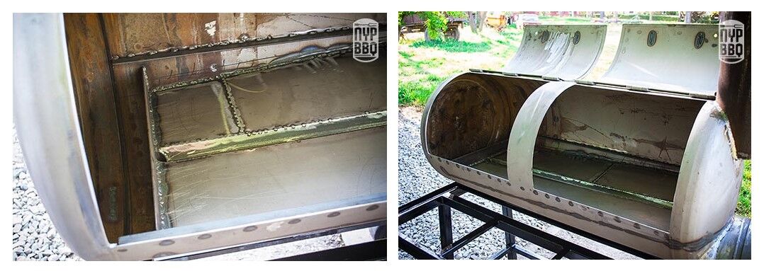

A Közel a tűzhöz verseny BBQ csapat felett az oldalára egy 3D-ben tervezett szekrény smoker tervet, letölthetö. link

Láttam ezt a cikket. Én nem szándékozom olyat építeni, ehez már egy "büfét" is kellene nyitni. Amúgy egy vendéglátó egység nem lenne rossz ötlet ahol lakom, lenne rá kereslet, csak a megfelelő pilseni csapolt sört kell mellé párosítani
Bár alapötletnek kiválók az ilyen és ehhez hasonló cikkek azoknak akik maguknak építenek, mint az itt lévő fórumozók többsége. Tetszik hogy mindenki valami mást épít (kőtől az acélig, szalonnasütőtől a füstölőkig), ez így jó. Remélem jönnek majd a szaftos beszámolók is a végtermékek működéséről

Ez egy kimondottan kicsi szkrény smóker terve. Akkora kb mint egyéjjeli szekrény. Ettöl egy kisebbet láttam amit itthon gyártanak, az 40x40-es alapú, elfér egy lakótelepi erkélyen is.

Megmondom az őszintét hogy én a méreteket nem néztem, csak véletlen botlottam bele a cikkbe. Egy régebbi írásukban olvastam át a "szekrény" építést és én azokra a méretekre emlékezve írtam amit írtam.
Csak belepillantottam a 3d rajzokba, és nem mélyedtem bele mivel nekem nincsen a terveim közt ilyen építés.
Szép és jó hogy ott van a terv, de ezt sem az átlagfelhasználó fogja megépíteni az hótziher van azzal munka becsületesen és ha mindent szakemberrel csináltatunk akkor nem is kétforintos tétel lesz a vége. Sok embernek ihletet ad, de ne feledkezzünk meg róla hogy rengeted kézimunkát igényel.

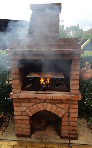

Ez egy barátom tégla grillje. Nem tudom hogy a beton grill mennyire nyomja ki magából a meleget, de ezelőtt nem sülsz meg Bontott kis és nagyméretűből és egy pár darab samott lappból épült. Apró keményfából tüzet rak és arra önti a faszenet, így szokta begyújtani.
Igazából azt néztem, hogy a faszéntér előtt van egy kb. 10 centis betondarab az valamennyire csak lefogja a meleget. Meg ami szimpatikus, hogy a füstöt talán jobban elvezeti mint egy gömbgrill.

Én most így állok, nekem is lassan halad Befejeztem a kéményt teljesen, kívül belül végig hegesztettem, olyan lett mint a chokito ronda és finom de legalább atom biztos A százéves fakanálból elkészült a fogantyú is, kényelmes nyitáskor és ezzel a hosszabbra engedett pánttal becsukásnál sem süti meg a lemez éle a csuklómat Lecsiszoltam kívülről a festéket és átkentem olajjal az egészet, a belsejét majd gázperzselővel kiégetem. Sajnos a tűztérhez még nincs meg a kazánlemezem, de van még mit gépészkedni a tartályon. Szerintem megcsinálom a keretet (állványt) kerekekkel mert kezd nehézkes lenni. Egy méter magasságban lesz majd a sütőrács a földtől, nem akarok nagyon hajolgatni amikor a tűzre kell tenni

Jó lesz! Tényleg erősek a varratok enyém sehova sem halad. Pedig már csak "apróságok" lennének. Lábak, ajtónyitók, sütőrács, kémény...
