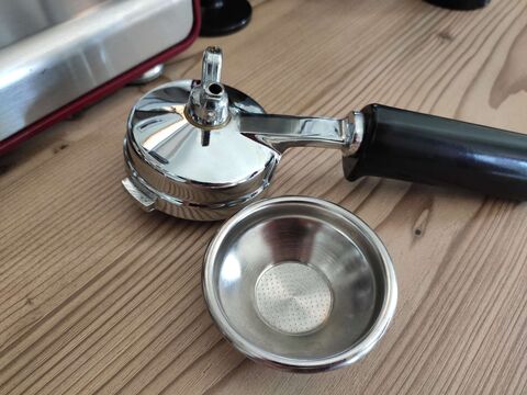

Nem lehet hogy ezt a szűrőt ugy találták ki mint a kerek fém cukorkás doboz tetejét.
Ha a közepét nyomod kipattan, ha az oldalát akkor meg zár.
Legalábbis a körmök nagyon úgy néznek ki.
Az végűlis nem lenne rossz megoldás🤔
Szerszám nélkül lekapható. 😉(Ha igy találták ki akkor ne feszegesd)

Pontosan nem ismerem a gépet én is csak a képeket tudom nézni. Ha lehet akkor a dugattyúval ki kell nyomni, de szerintem előbb vége a löketnek. Ha így van akkor a régivel tennék egy próbát és addig könnyíteném a karmokat amíg könnyen lepattintható egy kanállal vagy csavarhúzóval. Nem biztos, hogy összejön a dolog, de a könnyű tisztíthatóság reménye miatt egy próbát tennék vele.
verti1
Teljesen jó az a felsőszűrő. Egyetlen célja van, hogy a beáramló víz amikor felemeled a dugattyút ne túrja szét a pogit, illetve ne ússzon fel a zacc. Totál egyenletes nyomásod, lineáris áramlásod lesz a húzás alatt. Én még örülnék is neki ha ilyen könnyen leszedhető és gyakran tisztítható lenne.
soldier2
Mivel a dugattyú egyenletesen nyomja a vizet a felsőyszűrő/vízterítő nincs túlgondolva, mégis tökéletes a vízterítés. A Cremináé is nagyon hasonlít (csak nem forog körbe, annál feszesebb), a dugattyúval a legegyszerűbb kitolni (persze utána a dugattyút tömítéssel visszajátszani a fejbe az hardcore türelemjáték -Kalmárnál van célszerszám műanyagból erre (49mm-re biztosan), az rengeteg idegbajtól megmenthet).

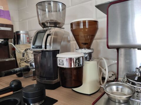

még két képet muszáj mutatnom. a szűrőtartó kar annyira új, hogy a sajátom sosem nézett ki így kb. (a vst 15 g kapásból és gond nélkül belemegy!!)
a másik a darálója (gyári szett). a baratza forté nem egy nagy daráló, hanem viszont kicsi. de a moli gaggia mellett úgy néz ki, mint a mazzer robur a mazzer mini mellett.
egyébként síktárcsás, több nem látszik elsőre.
