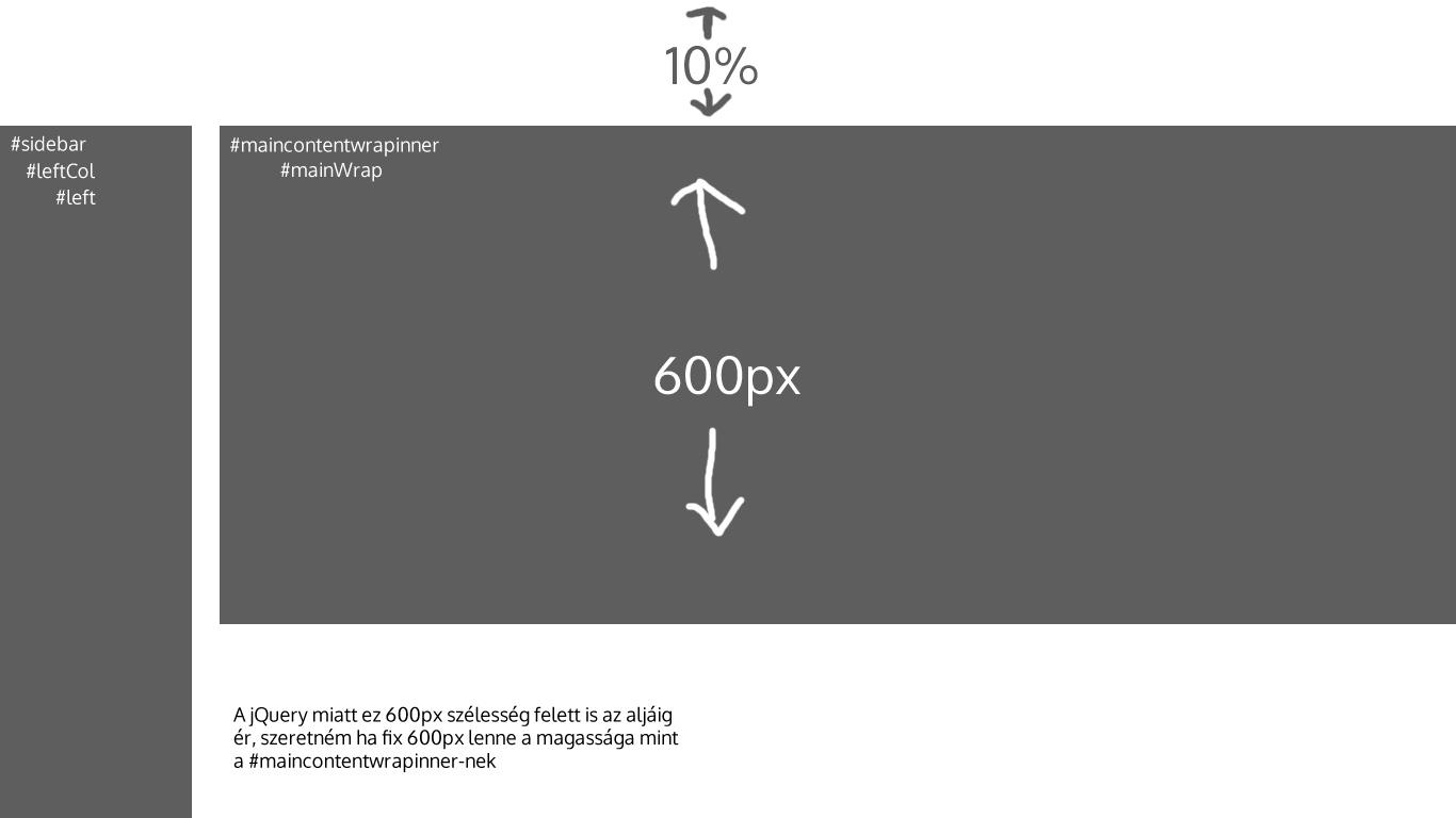

daninet
daninet #2911 üzenetére
Megoldottam, meglepően könnyen értelmezhető volt kicsit gondolkodva, bár gondolom ez elég alap dolog
azért leírom hátha valaki hasonlót keres valamikor
if (leftH < windowH) {
jQuery(sidebar).addClass("fixed").removeClass("dynamic");
jQuery(sidebar).height('570px'); <-itt az 570 helyén az ablak magasságát rakta be
} else {
jQuery(sidebar).addClass("dynamic").removeClass("fixed");
jQuery(sidebar).height(midColH);

Készítek magamnak egy oldalt, és leszedtem egy joomla sablont. CSS-el és HTML-el barátok vagyunk, viszont a php-vel csak alap szinten kommunikálok. Belefutottam, hogy az egyik div-em magasságát jquery adja meg, és egy apró módosításhoz kérném a segítségeteket.
Az egész oldal responsive, 600px alatti képernyőszélesség esetén átvált egy mobil nézetbe. Ez eddig oké, viszont én a 600px feletti kinézetét szeretném egy aprót módosítani.
Adott div, id-je #sidebar ami tartalmaz egy #leftcol és azon belül egy #left div-et. Engem a sidebar magassága érdekel, pontosabban az, hogy a jquery minden esetben a képernyő aljáig nyújtja a div-et. Ezt szeretném fix 600px magasságra állítani, 600px szélesség felett nincs szükségem az automatikus magasságra.A div-ek kb 10 php-ban vannak ide-oda hivatkozva, ezért egy rajzot készítettem sokkal egyszerűbb volt mint kihámozni hogyan állnak
előre köszönöm a segítséget!
