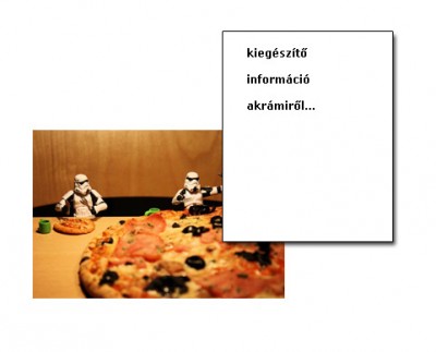

Próbáltam valami normális dolgot csinálni ezzel a qtip-el, de egy kis "változó hibába jutottam"...
$(".row .thumb").each(function() {
var thisid = $(this).parent().parent().children(".dataid").val();
$(this).qtip({
content: {
url: "'.Yii::app()->baseUrl.'/hirdetes/ajaxtip",
date: {
method: "post"
position: {
target: "mouse",
style: "cream"
});A thisid értéke sosincs deklarálva, vagy nem adja át az ajax-nak, mert a feldolgozó oldalon a $_POST['id'] mindig üres. Hogy lehetne úgy deklarálni a thisid-t, hogy megkapja az ajax?

Speeedfire #589 üzenetére
Ez a qtip2 tényleg jónak tűnik. Lehet a login feature-jét ki is próbálom hamarosan.
Ha találsz még valami jót, szólj. -
Cathfaern
Ahogy az oldalon is írják, ennek már van továbbfejlesztett verziója, a qtip2, érdemes inkább azt használni
Karma
Speeedfire #587 üzenetére
A szó amit keresel: tooltip.
Így találsz is valamit. -
