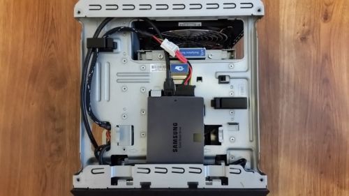

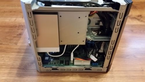

Tud a Gen8 az ODD helyére berakott és az 5. SATA portra kötött lemezről bootolni?
Külföldi oldalakon azt olvasom sajnos elég nagy szívás. Ha nincsenek lemezek a tárolókban akkor ok, de amint bekerülnek mindenképp azokról akar bootlni. Legalábbis ezt írják 2014-15-ös írások. Érdekelne, hogy azóta kijött BIOS frissítés esetleg változtatott e a dolgon.
SSD-t raknék 5. SATA-ra azon lenne Ubuntu linux. Egyik megoldás volt amit írtak még, hogy GRUB mehet egy pendrivera vagy sd kártyára és akkor mindenképp arról fog bootlni gép. -
