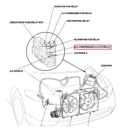

Persze. Egyet kattan. Működik a relé. Ha 3 fok fölé emelkedik a hőmérséklet és bekapcsolom a klímát, lehet hallani egy kattanást. 3 fok alatt, most a hideg miatt nem kattan és nem megy a klíma. Csak azt akartam mondani, hogy folyamatos kattogást nem hallok, az baj is lenne, ha egyfolytában kattogna.

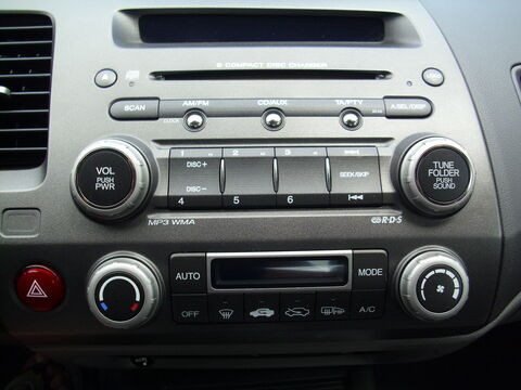

Az a szélvédő párátlanító gomb. Van ilyen nekem is, mondtam, hogy nem használom. A mode gombbal csak simán a levegőt lehet fújni többfelé. Nekem jelen pillanatban a szélvédő-láb kombinációra van állítva télen, hogy ne párásodjon a szélvédő. De a párátlanító gombot (ami független a mode gombtól) nem szoktam használni. De ha be is kapcsoltam, mint legutóbb kipróbáltam, a klímát nem kapcsolta be, mert mínusz fok volt. Valaki meg is nyugtatott, hogy 3 fok alatt nem kapcsol be a klíma a fagyvédelem miatt, hogy ne keletkezzen kondenzvíz, hogy aztán ne tudjon odafagyni valahová és kárt okozni.

Na várjunk. A szélvédő párátlanítására egy másik gomb felel az UFO-ban. Semmi köze a MODE gombhoz. A MODE gombbal persze, kiválaszthatod, hová fújjon levegőt a venti. De attól, hogy átállítom mondjuk, hogy csak a lábra fújjon, a klíma még bekapcsol. Automatikusan. A párátlanító gomb az más. Azt ahogy már írtam, nem is használom, az nincs bekapcsolva soha. Van rajta egy kis narancssárga led is, de azt nem kapcsolgatom.

Ez azért van mert a mód beállításoknál be van kapcsolva a szélvédő párátlanítás, ami nem engedi a klíma kikapcsolását. Ha átállítod másik ventilátor funkcióra, és a klíma kivan kapcsolva akkor csak a szellőzés működik. Erre én is csak most jöttem rá/három év/, mikor a mínuszokban melegítettem a motort, a klíma kikapcsolva, és csak a szellőzést adtam rá. Időnként hallottam hogy néha bekapcsol a klíma kuplung kb:20mp-re. 8 gen civic sedan.

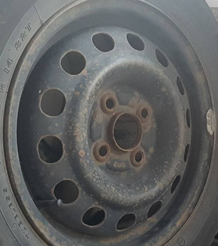

Mivel gumisnál lyukra futottam a felnivel, ami felkerült volna a GE4 Honda City LS-re sajnos belelógott ( állítólag Honda felni volt ) az első féknyeregnél szorult forgatáskor, szeretnék tanácsot kérni melyik felnivel érdemes próbálkoznom, hogy sikerrel járjak?
Hirdetésekben olvastam " kisebb első fékkel szerelt" Jazz-re való felni..
Jól sejtem az a GD1, és a GD5 azok a hátsó fék dobfékesek az ami nekem nem jó?Ami nekem kellene az a GE2, ill. GE3 Jazz felnije ami elől-hátul tárcsafékes, és annak valamivel nagyobb az első féknyerge?
(Nem saját kép) Ami most rajta van így néz ki, ennek a felninek az agy részén is jobban kiáll a perem, és a szélén is nyújtott kör alakú a kivágás, jól gondolom erre a típusra lenne szükségem...?
Ami a gumisnál volt kerek lyukas volt, és kisebb volt a perem az agy részén, szorult..első tengelyen próbáltuk csak rá.175/65R14 | 4x100 14" | ET 45 | 56.1mm
