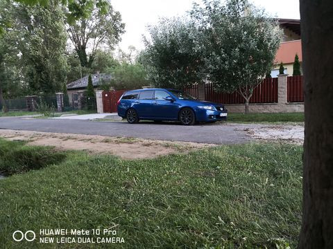

yodamester10 #55543 üzenetére
Pontosan ez milyen ótó is lett?
A kék Accord az elment? Már ha te hirdeted crxforumon is és láthattam facebook megosztásban is.(kaposvári ismerősöm által) -
