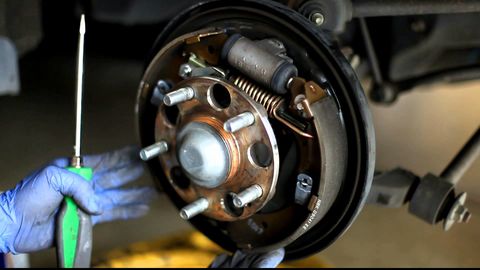

Ha már itt tartunk a hátsó tárcsánál /CR V, III gen./ van egy furat, amiben eredetileg gumidugó van. Nemrég cseréltem össz tárcsa plusz betét, és nekem a hátsóban nem volt dugó, így nem tudtam átcuppantani. A kézifék szerkezet nem volt rozsdás csak nagyon poros. Kipucoltan ecsettel meg levegővel lefújtam.
Mivel eléggé siettem nem gondolkodtam a pótlásán, úgy raktam össze dugó nélkül. Nem lenne nehéz pótolni, felszerelt kerék mellett sem, de mire? Mondjatok már valami alternatívát! A tárcsakészletben és a betétek között sem találtam pótlást vagy újat, de még a neten sem!

yodamester10 #51509 üzenetére
Jézusatyaúristen. Hát ettől bonyolultabb nemigen lehetne
Gondolom volt még párszázezer fölöslegesen legyártott dobfékalkatrész. Hátezekkel micsináljunk? Tegyük bele a tárcsafékbe. Nem lesz túl bonyolult? Az mindegy, el kell passzolni.

yodamester10 #51507 üzenetére
Dobfékes?? Nebassz

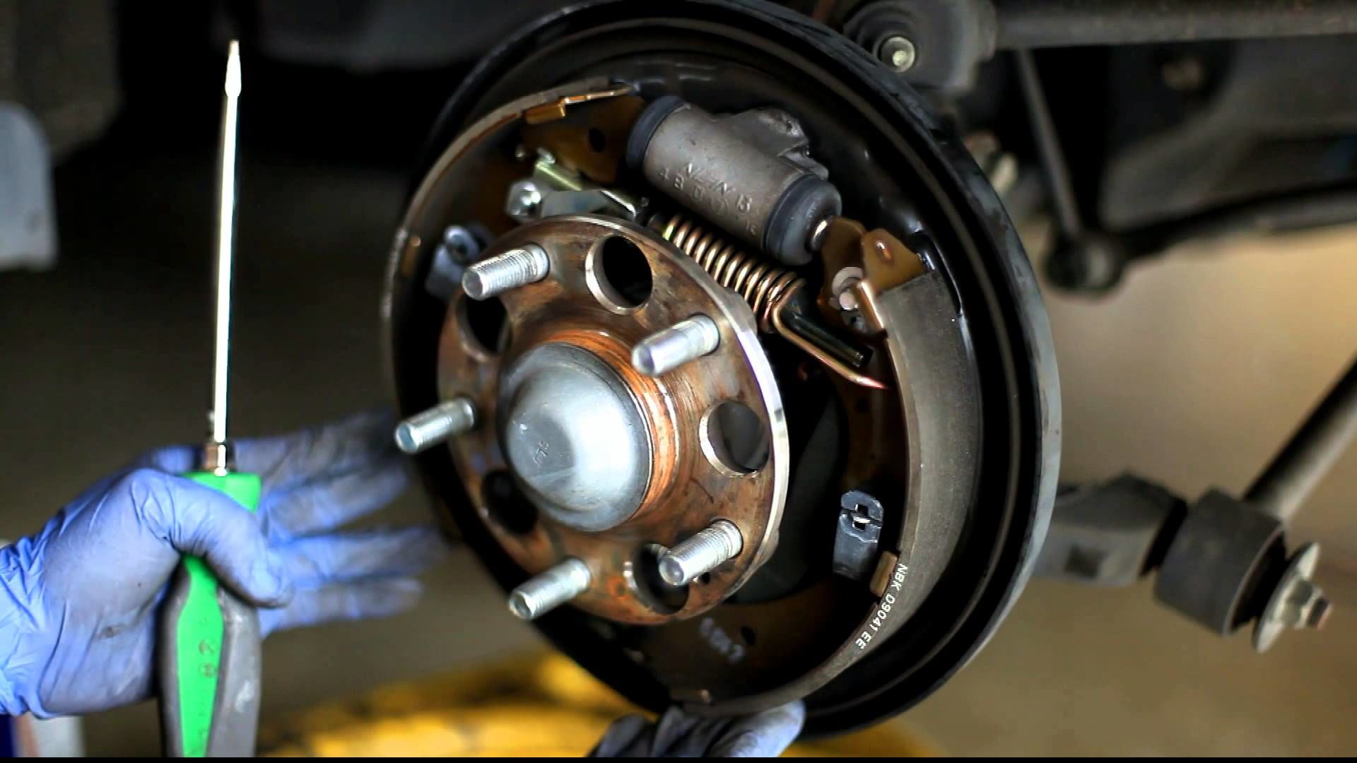

nandow #51492 üzenetére
Így néz ki a kézifék szerkezet tisztán. Alulról jön be a bowden, a hernyós gumiharangban van ráerősítve egy acélszem. Az acélszemen oldalról van átbújtatva a mozgató elem, kalapács, ha így hívjuk, kis kinyúló karja, amit egy erős rugó feszít vissza. Kiengedéskor ez húzza szét a betétet, behúzáskor ez a kalapács feszíti neki a tárcsának. A bowden a kép szerint lefelé húzza be a féket, a rugó felfelé feszít.
Ez szokott így ahogy van összerozsdálni, berohadni. Ezt érdemes minden pontján drótkefézni, és esetleg kenőanyaggal megkenni. Ettől függetlenül még ha a betét szorul, akkor nem biztos hogy kellően be tudja húzni, mert akkor elmegy a húzóerő a másik kerék felé. Akkor már csak 1 betét tart a 8-ból. Ezért érdemes kivenni a betétet, megpucolni a betét vezetősarkait, meg a sínt, és úgy összerakni. De ha már ekkorra szét van szedve, egy asztalosszorítóval, vagy ha nincs, egy vékony szárú hosszú csavarhúzóval illik megmozgatni, megforgatni kicsit a helyén a dugattyút mert néha épp az szorul meg. (A csavarhúzó szárával a kereszthornyoknál fogva kicsit fordítani.)
