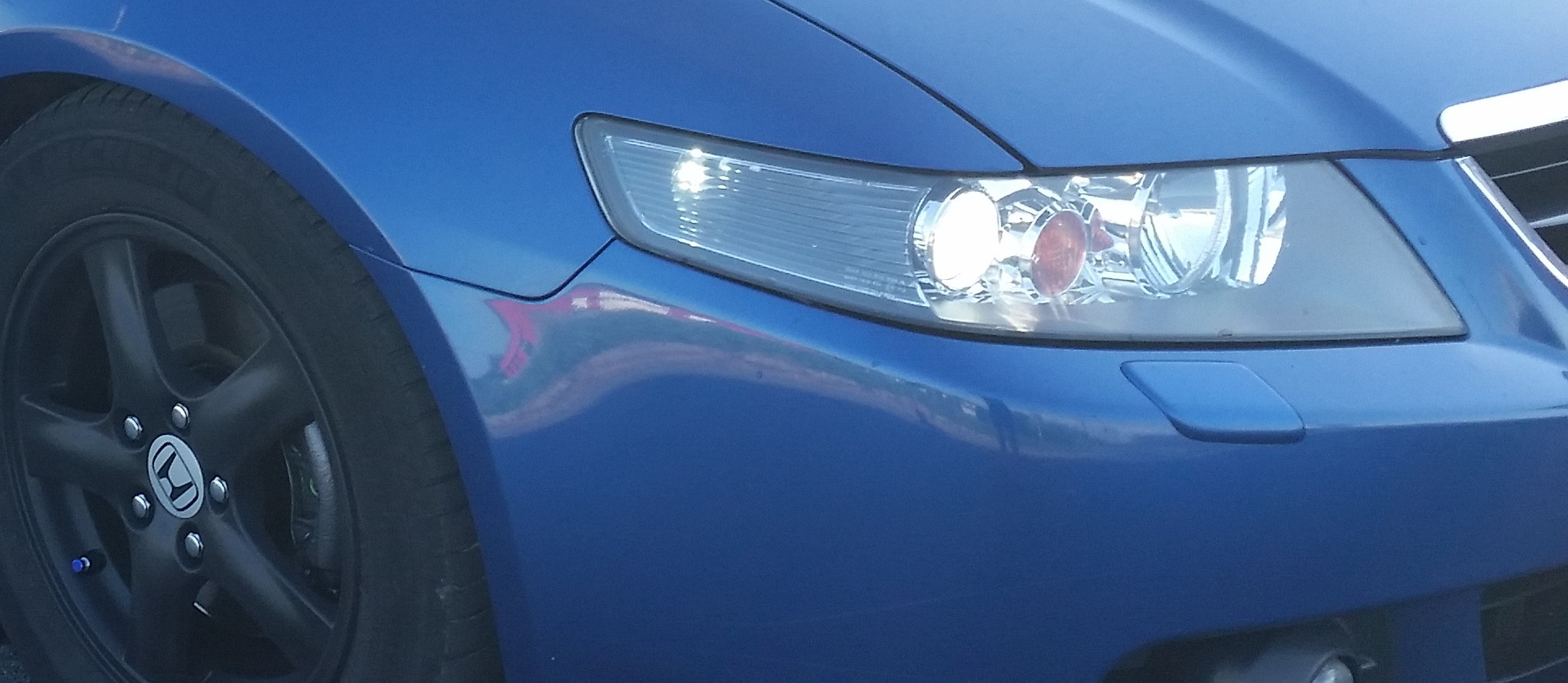

7 gen accord fényszórója szétszedhető? Vagy ha kiszedtem a fényszórót a tompított projectora kiszerelhető?
A problémám hogy párásodott a lámpa (előző tulaj okosan utólagos xenont rakott bele és ki volt vágva a kupak a xenon kábelei végett) és koszos belülről a plexi. Idén nyáron a kupakokat cseréltem a lámpákat sikerült kiszárítanom, egy ideje nem jelentkezik a pára. Csak a "vízkő" foltok a búrán belül. Van rá esély hogy hozzá tudok férni a búra beléhez? Köszi köszi -
