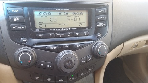

BigBlackDog
yodamester10 #40689 üzenetére
Elvileg igen, benyomod az Auto-t, majd beállítod a hőfokot és ő elintéz mindent Neked.
Lényeg, hogy az AC ne legyen kikapcsolva (ne jelenjen meg "AC off" felirat a kijelzőn). Persze ez csak akkor igaz, ha normális hatásfokkal működik a klíma, tehát nincs semmi gond vele.
yodamester10
BigBlackDog #40682 üzenetére
Akkor a menete az,hogy benyomom az auto kapcsolót és kedvem szerint beállítom a tekerőket mondjuk 21 fokra mindkét oldalon akkor egy kis idő után jön a hideg levegő.Vagy simán benyomom az a/c-t.

BigBlackDog
yodamester10 #40681 üzenetére
A belső keringetés az rendben van, mivel a belső egyre hidegebb levegőt gyorsabb lehűteni egy adott hőfokra. Ha már elérte, vagy megközelítette ezt a hőmérsékletet, akkor gondolom kikapcsol és szív kintről is levegőt.
Az, hogy eltűnik-e az AC felirat, nem tudom mennyire természetes, de mintha nálam is így működne.
yodamester10
BigBlackDog #40679 üzenetére
Az ok,de ha benyomom az auto gombot eltűnik az a/c és átkapcsol belső keringetésre.Nincs tapasztalatom hogy kell a klímát beállítani a Hondában.

Kék irányba tekerd a két tekerőt! A két 21-es értéknek kell lejjebb mennie ennek hatására (szerintem a legalacsonyabb 'LOW' állásig). Remélem jól gondolom.
