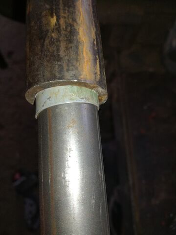

Mennyire gyengülhet el egy 25.ös gömbvas ha csövet dugok rá és körbe varrom ívvel?
Kerti, kis traktor tengely átalakítója lenne. Nem csak a gép súlyát viselné esetenként hanem le is lenne súlyozva, kocsi huzatva aminek az eleje ugye a gépre támaszkodik.
A lemez csak hézagolás, természetesen az nem lesz ott mikor hegesztem.
Köszönöm. -
