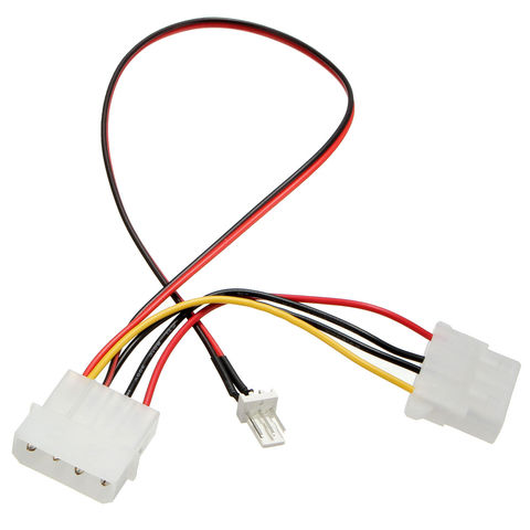

Vagy a Zalman szabályzó helyett beiktatsz egy ellenállást amivel fix 7V-ot fog kapni a venti.
Az már elég lehet, mert a gyártói oldal szerint 5V az induló feszültsége.

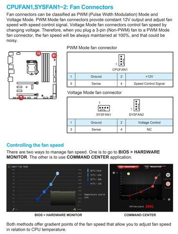

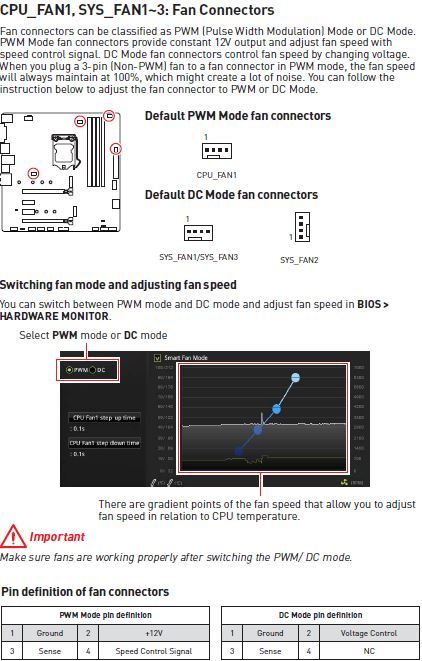

A lap leírása szerint a CPU, és a rendszerhűtő aljzatok is 4 pinesek, és a BIOS/UEFI ismertetőjében azt írja, hogy a lap automatikusan érzékeli, hogy milyen ventilátort dugtál rá, és az alapján fog vezérelni.
Ezek alapján hibrid csatlakozók vannak a lapon, szóval támogatja a PWM(4pin), és a feszültség alapú(3pin) ventilátorokat is. -

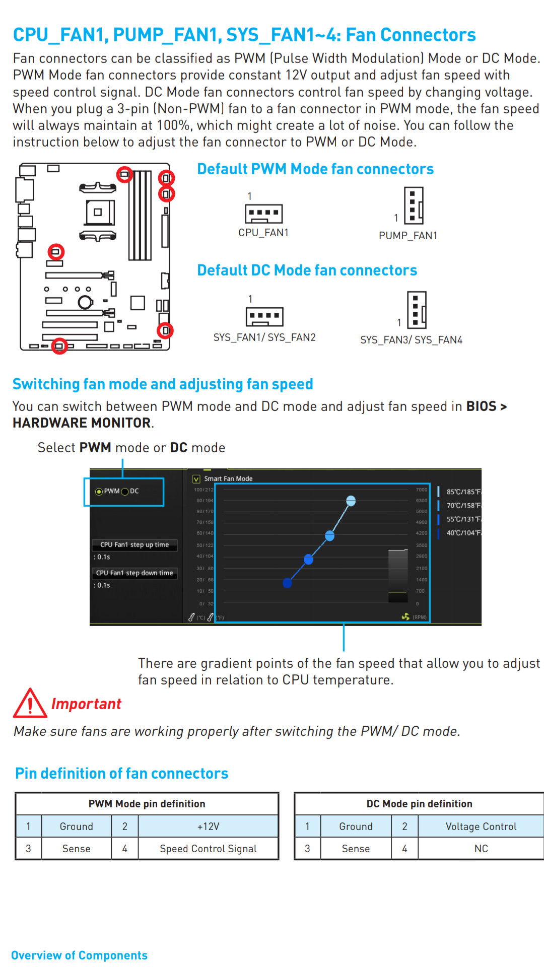

Az elmúlt pár év tapasztalata alapján alaplapokra szerelt 4 pines csatlakozók olyan harmada-fele PWM-es csak a valóságban.
Mivel nem tudom letölteni az MSI oldaláról az alaplapod kézikönyvét a soha el nem tűnő sütiket elfogadtató popup miatt, ezért linkeld be azt a lábkiosztásról a képet a topikba, 6 hozzászólással feljebb látsz erről példát.
dqdb

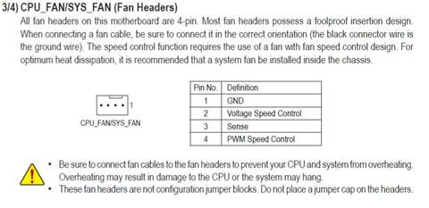

Attila1007 #32144 üzenetére
Igazad van, nem hibrid a két CHA_FAN, hanem DC szabályozásra képes és a CHA_FAN is csak PWM-es, ezt én néztem be nagyon (az MSI ugyanezt a vizuális stílust használja a hibrid csatlakozóknál is, csak akkor odabiggyeszt egy félmondatot a szövegbe, hogy át lehet kapcsolni, és felületes voltam).

Attila1007

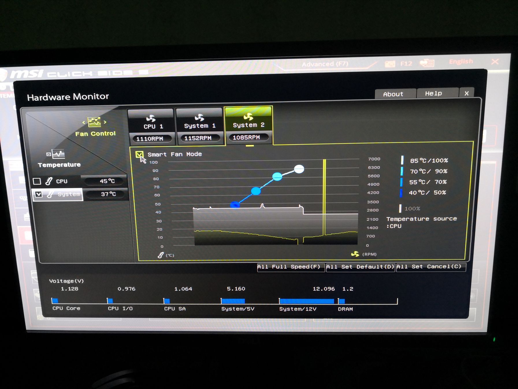

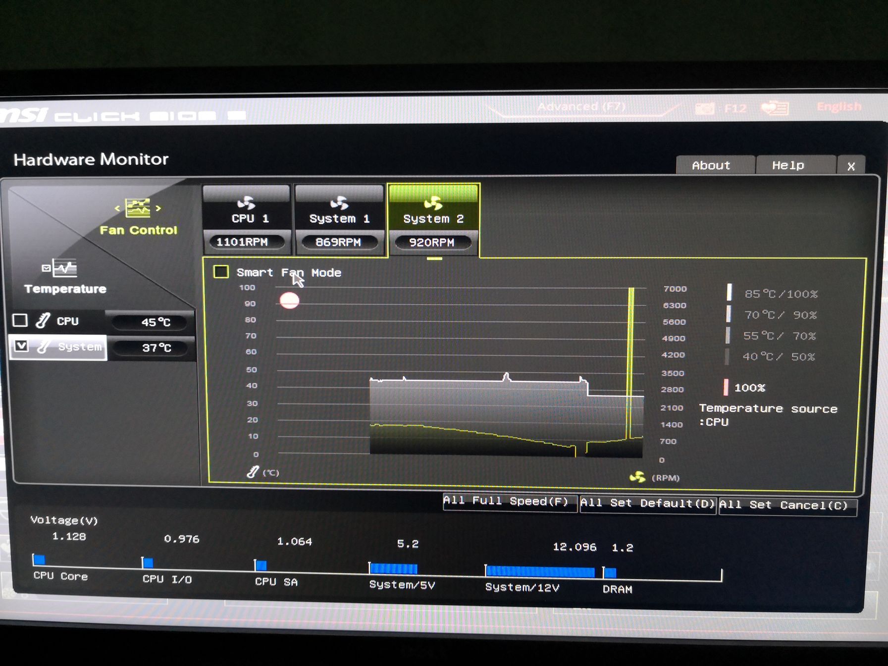

Először is köszi a válaszod. Igen a cpu_fan a manual alapján is pwn-es, de a többi az alapján nem
Csináltam 1-1 képet viszont a biosban is:
[kép]
[kép]
Látok itt 12V-ot meg 5-öt is akkor lehet neked van igazad és hybrid vagy nem erről a képről lehet megállapítani, vagy pont az látszik hogy nem az? (3pines ventik vannak épp rákötve)A házat még nem vettem meg csak gondolkozok rajta, de ha egyszer megvenném akkor 3db (120-as) ventit akarok előre 3-at felülre 1-et hátulra 1-et alulra, ez ugyebár 8db venti és valamire rá kell dugni őket azért akarnám használni a hub-ot is.

Halkan kattan egyet a műanyag fül, és létrejön a stabil elektronikus kapcsolat az alaplap csatlakozó és a kábel közöttAz, hogy a kábel túloldalán ez mivel jár, már erőteljesen függ a körülményektől. Az alaplapok DC módban a PWM lábon általában 5 V-t adnak le (+5V vagy VCC néven hívják ekkor ezt a pint), ekkor a túloldal úgy érzékeli, hogy 100%-os kitöltöttségű PWM jelet kap, és maximumon fog pörögni, amit rákötöttél. Azonban az is elképzelhető, hogy 0 V-t megy ki (NC néven hívják ekkor a pint), és ekkor teljesen a túloldalra van bízva, hogy mit tesz. Van olyan ventilátor, amely nem pörög ilyenkor (ritka eset), van olyan, amelyik a minimális fordulatszámán pörög (gyakoribb eset), és van olyan is, ami maximális fordulatszámon pörög.
Itt egy hub is közbelép, és jó kérdés, hogy a 0%-os PWM jelet hogyan fordítja át feszültségre a 3 pines ventilátorok számára, ezt az adott hub ismerete nélkül senki sem mondja meg neked.
alaplapomon csak feszültségalapú szabályozásra képes
Ebben én nem lennék annyira biztos. Ha más nem is, de a CPU_FAN ritka kivételektől eltekintve tud PWM-et is/csak PWM-et tud. Ha az adatlapodon szereplő MSI B150 Mortarról van szó, akkor három hibrid csatlakozóval rendelkezel.és mi történnek ha ezen használnám. Ha nem muszáj nem cserélnék alaplapot és jó lenne használni ha már benne van az árába, de nem bánnám ha maxon pörögne minden venti.
Én erőteljesen bánnám, ha maximális fordulatszámon pörögnének a ventilátoraim.Ezen a vezérlőn (és minden olyan vezérlőn, amelyik egyetlen bemenő jelből dolgozik) kész rémálom különböző típusú ventilátorokat szabályozni, mert mindegyik ugyanazt a jelet kapja meg, és mindegyik másképpen reagál adott értékre. Fontos apróság, hogy van olyan gyártó, amelyiknek a házzal szállított hubjai pár hónap után elromlanak, lusta vagyok visszakeresni, hogy ez most a Fractal-e. A házzal kaptál 3 pines ventilátorokat (olyanok, amilyenek), az elmondásod szerint alaplapod 3 pines ventilátorokat képes kezelni, miért nem az alaplapra kötöd direktben a ventilátorokat?
sesshou
Attila1007 #32124 üzenetére
Tudtommal visszafelé kompatibilisek a pwm ventik.
Ka csak a 2 fő kábel csatlakoztatod és 12v-kap akkor maxon megy.
De szabályozható v-alapján úgy tudom. -
Attila1007
Engem az érdekelne hogy mi történik, hogy ha egy pwm-es csatlakozót egy 4 pin-es nem pwm-es csatlakozóra dugunk? Elromlik, maxon pörög, maximum 50%-al pörög vagy egyszerűen nem megy?
Azért érdekelne ez a kérdés mert nagyon szemezek a Define R6 házzal aminek van egy
beépített elosztója, ami pwm-es ventilátorkivezetésről szedné az infókat, és az alaplapomon
csak feszültségalapú szabályozásra képes és mi történnek ha ezen használnám. Ha nem muszáj nem cserélnék alaplapot és jó lenne használni ha már benne van az árába, de nem bánnám ha maxon pörögne minden venti.Köszi!
