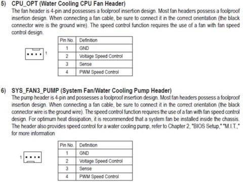

Helo, köszi a segítséget, itt a 4 pines kiosztása, erre van kötve, BIOS-ból pedig a minimumra van tekerve alapjáraton. Részemről elsődleges szempont, hogy halk legyen (kattogás se legyen ha már áldozok rá), másodlagos szempont a teljesítmény. Ár most mondjuk, hogy nem számít.
EDIT: esetleg megkérdezem, hátha van tippetek, tápban egy EB122512H bi-voltage elbaszott venti van (Enermax táp), nem lehet csak úgy cserélni valami könnyen beszerezhetőre. Sűrített levegős géptakarításnál hátulról befújtam tápba (tehát a sűrített levegő a venti alja fele haladt, azaz be tudott sajna fújni a venti tekercsei közé is), sokszor takarítottam már gépet, de most venti picit hangosabb lett, egészen pontosan mostmár van halk súgó hangja, amit hallok, zavar. Tipp, hogy mi lehet/orvosolható valahogy?

Még mielőtt további szívás lenne,kéne tudni az adott ventialjzat lábkiosztását-amire a ventit kötötted.Ugyanis az Akasa-k akkor szoktak kattogni,ha feszültségalapon vannak vezérelve.

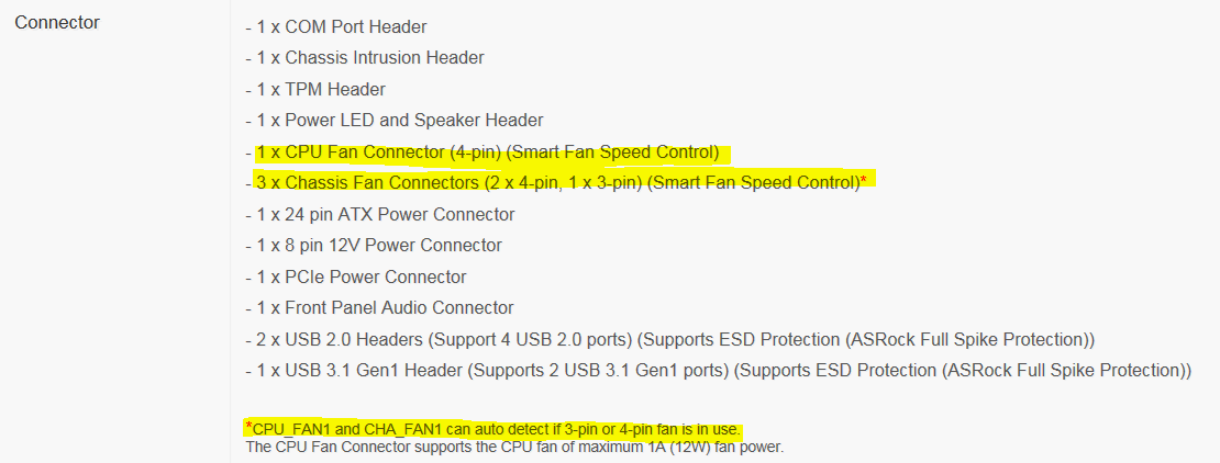

Még nem érkezett meg, meg van rendelve az alaplap.
A manuálban a 34-ik oldalon úgy írja, hogy
Default PWM Mode connectors CPU_FAN1 PUMP_FAN1, ill
Default DC Mode fan connectors SYS_FAN1/SYS_FAN2 SYS_FAN3/SYS_FAN4
A rajzon mindegyiket 4 tűsnek ábrázlja.

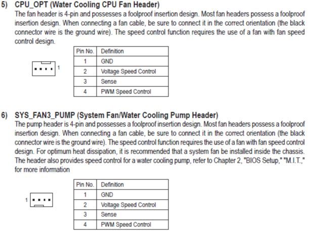

Akkor kéne az adott lap ventialjzatainak lábkiosztása-megtalálod a User Manualban Internal Connectors fejezetben a ventialjzatok lábkiosztását
-segítség az Összefoglalóban,vagy ha nem vagy biztos benne akkor töltsd fel ide a képet!

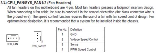

Ez alapján és a lábkiosztás alapján is hybrid-tehát tud pwm és feszültségalapon is szabályozni.De a tuti az,ha a biosban van váltási lehetőség pwm és dc mód között.

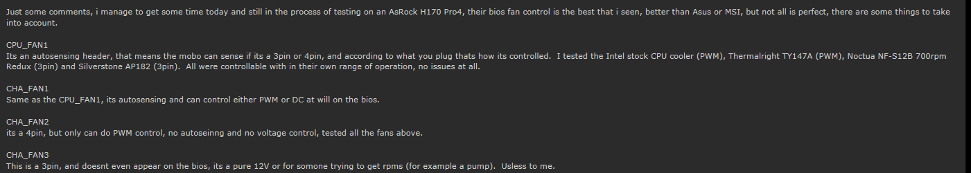

Közben keresgettem neten, mert ahogy látom sokszor előjött a kérdés illetve az is, hogy Asrock-nál nem lehet tudni biztosan a dolgokat
Én az alábbit találtam:Ez alapján elvileg:
- 4pines és automatikusan felismeri, hogy 3-4pin-es venti van-e csatlakoztatva: PWM és fesz is szabályozható;
- 4pines, nincs automatikus felismerés: csak PWM; nincs fesz szabályozás;
- 3pines: nincs semmilyen szabályozás.Persze, amennyiben tévednék sorry érte
