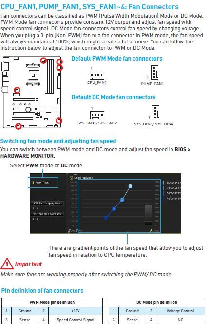

Grózi
Manual szerint hybrid aljzatok(tehát 3 és 4 pin-t is tudsz szabályozni),de biztos ami biztos ellenőrizd a biosban hogy van-e váltási lehetőség dc és pwm mód között.
A WB2 jó választás és az árkategóriájában sok alternatíva nincs-picit drágábban a Lepa Bol.Quiet jobb választás.

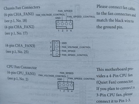

Ez elvileg hibrid, gyakorlatilag az ASRock lábkiosztása néha kérdőjeles tud lenni. Az első csatlakozónál vagy hibás a lábkiosztás leírása, és valójában csak PWM-es szabályozásra képes, vagy a BIOS-ban tudod állítani a szabályozás módját. Az előbbi lehetőség már előfordul ASRocknál, az utóbbihoz a letölthető kézikönyv kevés, mert a BIOS ezen részének leírása hiányos, neked kell megnézned, hogy találsz-e valamit.
Grózi: a hibrid lábkiosztás mellé szerintem kellene egy figyelmeztetés betenni, hogy ASRock alaplap esetében előfordulhat, hogy a hibridnek tűnő csatlakozó valójában csak PWM-et tud. Ha ilyen alaplapja van, akkor a kézikönyv és BIOS fotók segítségével inkább kérdezzen rá a topikban.

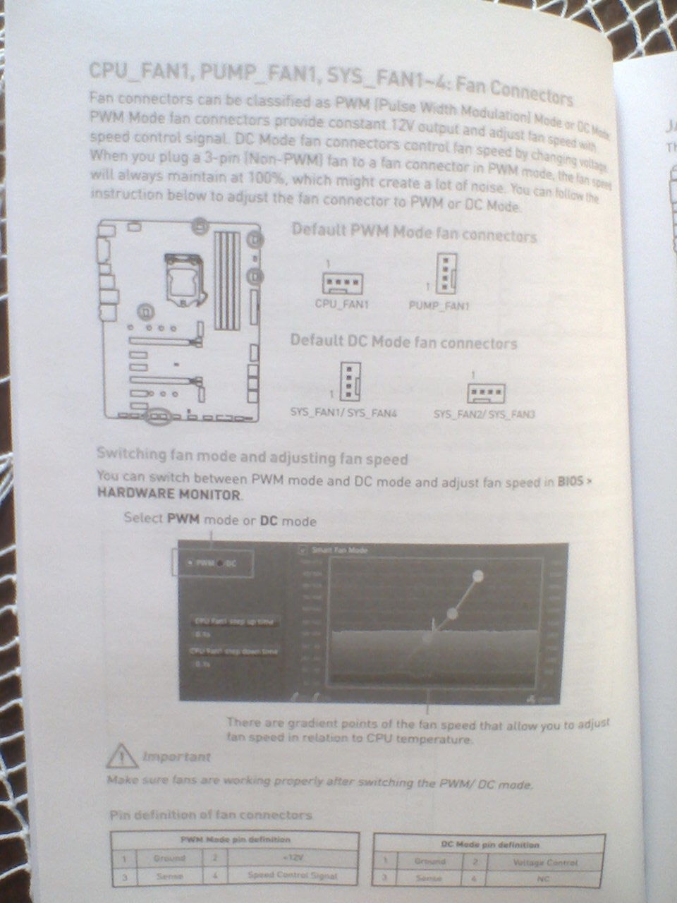

Mielőtt kérdezek ezek azok az infók amiket meg kéne adnom az alaplapomról? /Msi H 270 Gaming M3/
A honlapon meg ezt találtam:

Ez alapjan hibridnek tunik, van opcio BIOS-ban CPU, NB es valami Tctrl alapu vezerlesre, meg custom fan curve-re.
Minden esetre ugy tunik, hogy csak a cha fan 2 es 3-mal tudok szamolni, az egyes nem csinal semmit, maxon porgeti a 3pines SP120 RGB-t. Vagy ez PWM-es ventinel mukodne rendesen?
Ugye ezt irja az Asrock
3 x Chassis Fan Connectors (4-pin) (Smart Fan Speed Control)***
***CHA_FAN2 and CHA_FAN3 can auto detect if 3-pin or 4-pin fan is in use.

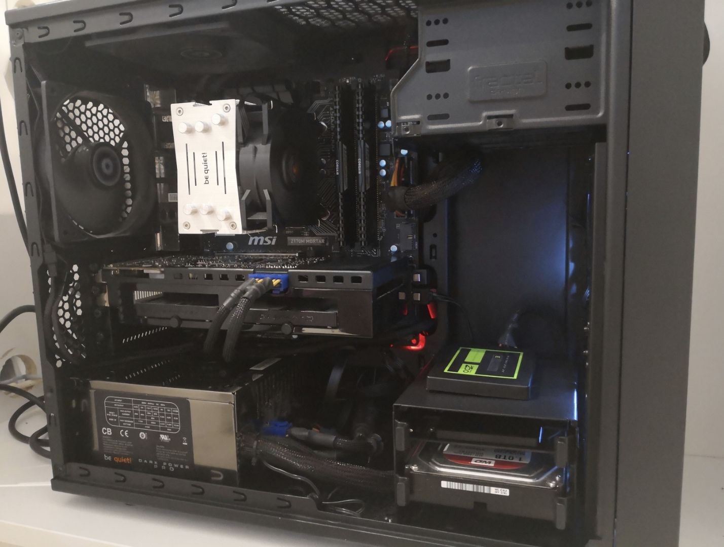

Milyen ventilátort tudnátok javasolni ebbe a gépbe (és hová, melyik helyre), mert az SSD egy kicsit jobban melegedik a kelleténél, különösen majd nyáron a kánikulába.
Most ezek vannak benne:
A ház: The Be Quiet! Silent Base 600 ATX Case Review, SILENT BASE 600
"Cooling
Front
2 x 140 mm (one included)
Rear
1 × 120 mm (included)
Top
2 × 120 mm / 140 mm (optional)
Side
1 × 120 mm (optional, solid panel version only)
Bottom
1 × 120 mm / 140 mm (optional)" -
