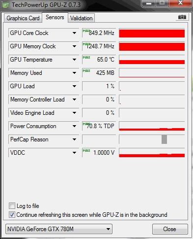

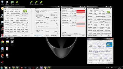

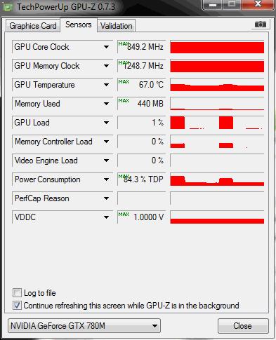

Muerte75 jóvoltából sikerült lecserélnem a 680M-et 780M re M17 R4-be!
780M gyakorlatilag asztali Geforce GTX 680 tulajdonságaival bír az órajeleket leszámítva!
Az alap BIOS-sal voltak némi problémák ezért, szinte azonnal csere johnksss&svI7 félére.....beköszöntött a szép új világ!
Gyári biossal kicsivel jobbat kaptam mint 680M...WTF?
Valószínűleg amikor átlépte a gyárilag belőtt TDP-értéket, jól láthatóan visszavett az órajelből!
A hőfokok sem voltak magasak max 65°C a gyárival!
A mod vBios előnye nem csak a rommá húzás hanem alulfeszelve 0.9V-tal is ugyanazt az eredményt hozta mint az alap 1.00V-tal!
Az 1.0V ne tévsszen meg senkit
az első képen!Fogyasztás
0.9V:Idle 40W~ Load 140-170W~
1.0V:Idle 50W~ Load 140W-195W~
ExOC 1.1V:Idle 60W~ Load 145W-255W~Utolsónál látszik a legjobban, hogy a géphez kapott 240W-os táp elfogy, melegszik de vastagon!
