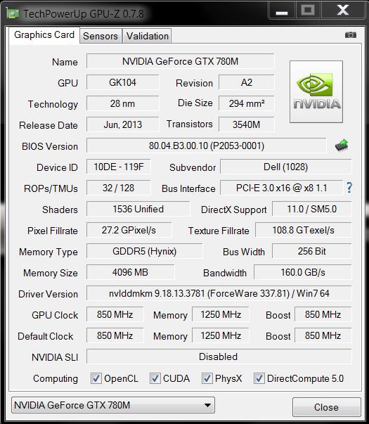

Teljesen alapon volt teszt alatt,850/1250MHz,persze az unlocked vbios van rajta.Azt nemtom nálad miért ír csak 771MHz-et a teszt eredménynél,de fel kellett elvileg boostolnia közben 850MHz-re.A procinak a graphics score-hoz semmi köze,max. a ramok miatt lehet minimális eltérés.
Így néz ki alapon a mod vbios: -
