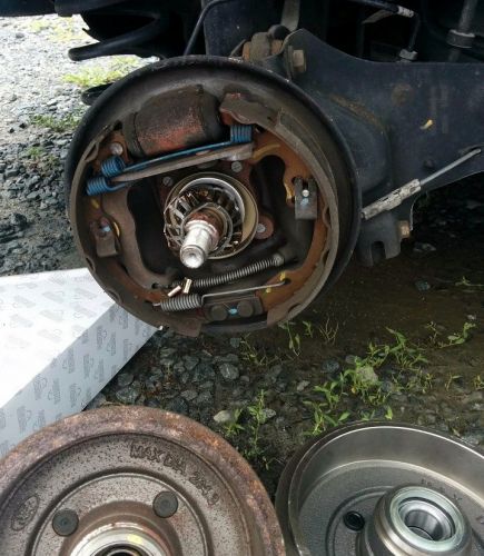

SKF- csapagy szerintem jo marka, nem ez kerult bele, a ford gyarilag ezzel szereli.
13K volt a komplett dobfek( betetek nelkul) a csapagyakkal orok garanciaval. -

gaborbol: a kerékcsapágy problémás szokott lenni Focus-nál, úgy tudom, leginkább a hátsók. A dobfék érdekes, nekem a 2 literesen tárcsa van elöl-hátul, persze amerikai piac más...

Focus 2010 SES 2.0 benzines 120K Km. Felesegem occse kocsija, tegnap mondja, hogy valami morog rajta, de nem tudja honnan jon a hang. Beulok szerintem a jobb hatso kerekcsapagy, ma athozta, eleve meglepett a dobfek. Ez normalis, hogy dobfekes?
Leszedem a dobfeket, a kulso csapagy vagy 3 mm kotyog, a belso csapagy meg szo szerint darabokra hullott kiszedeskor, pedig SKF volt benne.
Kicserel, osszerak ez a resze jo, most a jobb elejet es a bal elejet is hallom nagyon fimonam morogni. Ezek ennyire nem sikerultek jol, vagy ez csak egyedi eset? Nincs utve-verve, meg csak szar uton se jar.
