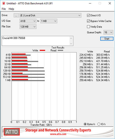

Raymond
vlac99 #38262 üzenetére
"Ezt próbáltam kideríteni"
Nem igazan, legalabbis nem azzal a parancsal amit hasznaltal. Erre ott a sima CDM, barmelyik SSD amit teszteltem jo lenne amire neked kell sebesseg szempontjabol* mert kb ez a helyzet ott:Samsung 970 EVO 1TB: 170-180MB/s
Crucial MX300 750GB: 130-140MB/s
Crucial m4 512GB:110-130MB/s
Crucial MX200 500GB:110-130MB/s
* amire kell arra inkabb azt neznem az SSD-n van-e valamilyen power loss protection. A Crucial-nal jellemzoen van, de nem kovetem tuzetesebben ezt mar egy ideje. -

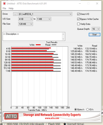

vlac99
kezdő
Raymond #38251 üzenetére
"Valamit tuti maskepp csinal "
Igen, mert az atto szekvenciális írást tesztel kikapcsolt ssd cache-sel.
fio pedig bekapcsolt cache-sel random szinkron irás blokkonként.Itt egy wdred 6TB-os hagyományos lemez ATTO tesztje 4k IOPS: 35000.
Ez a szekvenciális 4k irás, ugyanannyi mint a lemez max irási sebessége 150 MB/s.
Random 4K iops meg jónak számít 200 a HDD-knél. -

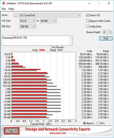

Raymond #38242 üzenetére
Nincs 970EVO-m, tényleg alacsony, próbáld meg a --bs=4k -t 8k 16k, 64k ra emelni, és figyeld, hol ugrik fel a sebesség.
Találgatás csak, de lehet hogy nagy a belső blokk méret és akkor 4k-nál ennyit tud , szinkron
irásnál.
Asztali ssd-nél ez nem követelmény. Remélem lesz még 970 EVO-s teszt, kiváncsi vagyok.

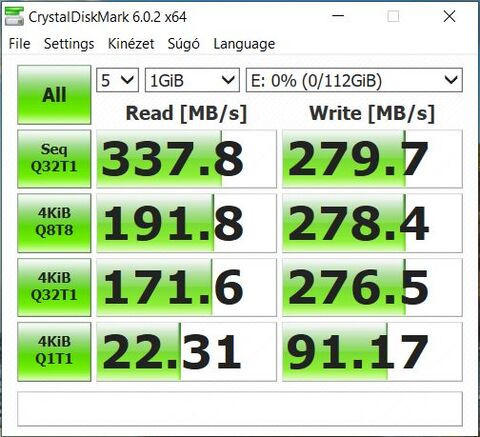

_Atesz
Doky586 #38214 üzenetére
Én is ezeket az elméleti maxokat tudtam, de olyan 250 körül szokott beállni a Sata 2, legalábbis eddig ezt tapasztaltam. 300-nál mindenesetre elvileg nem lehetne több.
Amúgy az is gyanús, ha 337-et tudott olvasásban, akkor írásban is kellett volna tudja, hiszen a gyártó szerint 490 a max. írás.
Szóval ez nem a Sata 2 miatt lesz, de mint írtam nem is arra volt kötve.
A rendszer SSD-m gond nélkül méri 500 felett, ugyanazzal a vezérlővel. Egyszerűen kevesebbet tud ez az SSD. -

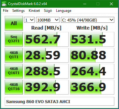

_Atesz
Üdv
Kezem ügyébe került egy PNY CS900 120GB-os SSD, nem találtam a neten Crystal Disk Mark képet, gondoltam csinálok, mennyi igaz a gyártó 515R/490W állításából. Ez jött ki:
Mondjuk ez a legolcsóbb 120-sd SSD, ha jól láttam, és 3év garit vállal a gyártó, így talán megbocsátható neki.
2W átlagos és 0,5W készenléti fogyasztást írnak. -
