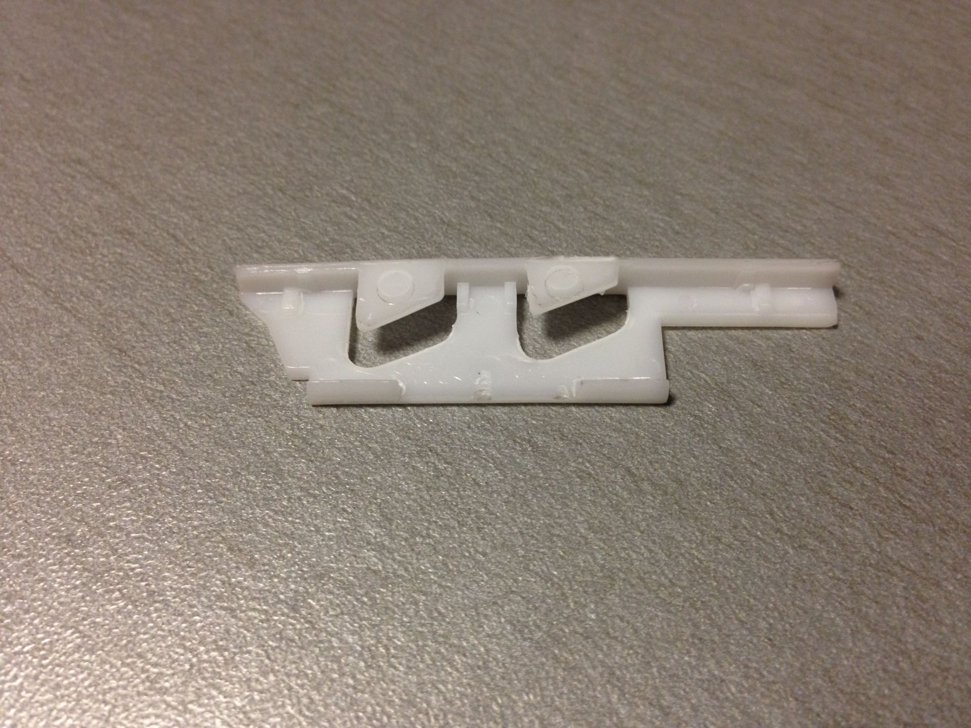

Ezeket a gumisapkákat vettem le:

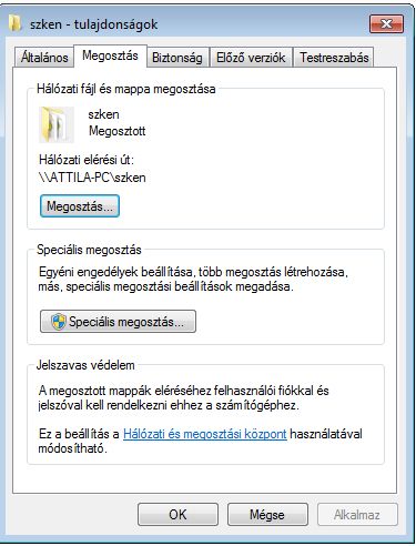

Hogy az a ! Működik. Pontosabban nekem nem működik, mert nem használok a belépéshez jelszót. Viszont ha létrehozok a fiókhoz jelszavat, és azt megadom a nyomtatóban akkor működik.
Magyarul akkor ezt a szolgáltatást nem fogom használni, mert nem használok jelszót a gépemhez. itthon felesleges.Azért köszi! Legalább most már tudom mi volt a hiba.

Beírtam \\ATTILA-PC\C de nem jó . Kommunikációs hiba, ellenőrizze a wifi/hálózati kapcsolatot.
Megosztottam egy mappát, pl szken néven. Beírtam a nyomtatóba, hogy \\ATTILA-PC\szken, de ugyan az. Próbáltam kis betűkkel is.A számítógépről megy a szkennelés.

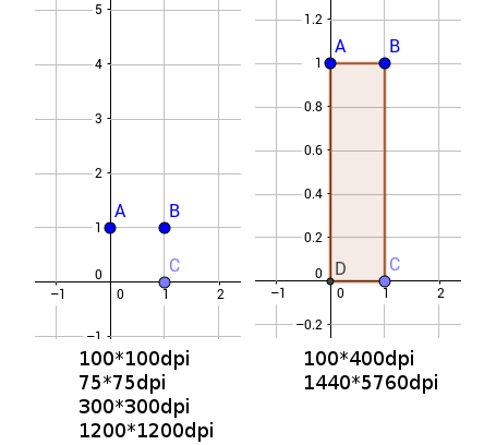

Hiába rajzolok négyzetet, ha a nyomtató nem egyforma felbontásban nyomtat minden irányban, akkor nem lehet négyzet.
Ha meg négyzetet nyomtat, akkor egyforma a felbontás minden irányban...
Akkor viszont valamelyik felbontás nem igaz. -
gyulank
Mit nem lehet azon érteni, hogy 100 pixel * 100 pixel nem lehet 1 inch * 1 inch, ha 100dpi * 200dpi a felbontás?
Vagy azon, hogy a 100dpi-n kétszer hosszabb ugyanannyi képpont, mint 200dpi-n?
Nem értem, miért nekem kell bizonyítani...
Te bizonyítsd be, hogy a 100 képpont/inch ugyanolyan hosszú, mint a 200 képpont/inch!
Hisz szerinted 100dpi=200dpi=456458954dpi=akármennyi dpi.
Ha 100 pont van 1 inchben az egyik irányban, és 200 pont van egy inchben a másik irányban, és nekem 100 képpontom van mindkét irányban, mert négyzet, akkor szerinted hiába van az egyik irányba 200 képpont egy inchben, mert 100 képpont van benne csak.Ha 1 inchbe az egyik irányból 200 pont van, akkor az azt jelenti, hogy ahol a másik irányban 100 pont van, ott 2 képpontra 4 jutna. Na mindegy, én már minden módon elmondtam, pedig neked kéne kiszámolnod mit beszélsz...
gyulank
És akkor mi van?
Te tényleg nem érted? Legyen 100*100dpi 1*1"-os négyzet!
Ezt kinyomtatja X=100 Y=200dpi-vel. X;Y=1";0,5" lesz.
Mert Y irányban 2x sűrűbb.
Ahhoz, hogy négyzet maradjon, mindkét irányba ugyanannyi képpontnak kell lenni, ugyanolyan sűrűn.
Ha egyik irányban ugyanannyi képpont fele akkora helyre befér, akkor nem lesz négyzet... -
