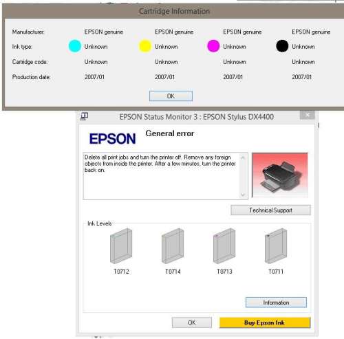

#6833
Nálam nem dugulás volt. 5620-as nyomtatóm van, ott csak 4 patron van.
Olyan meg nincs, hogy eldugul, 3 tisztítás után sem javul meg, utána az eredeti patront betéve megjavul.
Ami érdekes, hogy az után csinálta, miután készítettem egy fúvóka ellenőrzést. (néha szoktam, hogy lássam minden rendben van-e)
Tehát egyből a fúvóka ellenőrzés után.
Én azt is feltételezem, hogy ezt direkt csinálja a nyomtató. Amit látja, hogy nem eredetit használsz, néha bedob valamit, hogy megkeserítse az életedet.

Régebben azt írták Epson nyomtatóknál, hogy az eredeti patronok cseréjekor, ha utángyártottat teszünk bele, nem biztos, hogy nyomtatni is fog. Tehát rögtön utángyártott patronnal kell "etetni"?
A festék keveredésével indokolták. Ez valóban igaz? Szerinted az XP610 esetén nem igaz, sőt még az eredeti - és utángyártott patronok keverhetőek?
Mit jelent: "Ha nem a legújabb chipek vannak rajta, be sem ismeri."- nem egyformák a chipek? -

#5543
Mindig egyszerre kell cserélni az összes patront, már csak a tinta miatt is, hogy ne keveredjen, de szerintem nem emiatt nem ismeri fel. Az epson előszeretettel tiltja le az után gyártott chippeket. Ezért nem szabad firmware-t, és drivert frissíteni, de ha már hálózatra van kötve a nyomtató, és van internet is, akkor is le tudják tiltani a chippeket.
Azért próbáld meg kikapcsolni a nyomtatót, kiszedni az összes eredetit, és tedd be az után gyártottat, majd kapcsold be. Esetleg az érintkezőket is megpucolhatod.
