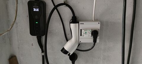

Én ebben ugyanazt látom... 1,5 vezeték 10A-el biztosítékolandó...
a 2.5 -es vezeték hiába terhelhető 21A-al, nem tehetsz rá 16A-esnél nagyobb, (pl 20A-es) automatát. Ezt nálam pont most szerelték át a szabványosításkor, hogy már csak a 16A megengedett... hittem a reg szerelőnek.
De nem vagyok vizsgázott villanyszerelő, a tévedés jogát fenntartom....
Ha valaki aki az, írja meg, komolyan érdekel. -
Szerintem ez a táblázat még akkor készült, amikor nem voltak 13-as kismegszakítók. Igen, végtelenül sok helyen fogod megtalálni ugyanezt a táblázatot.
A szabvány egy újabb változatát olvashatod itt. Az elsősorban kínai termékek terjedése miatt kellett leszállítani pl. a névleg 1,5-es kábelek megengedett terhelhetőségét 16-ról 13,5 A-re.

Én azért nem lennék ennyire nyugodt... az OK, hogy a vezeték terhelhető 16A-el, (ha réz), de 10A-es megszakítóval kell biztosítani...
https://www.novill.hu/magazin-fooldal/567-vezetekek-terhelhetosege-meretezese

A keresztmetszet 3x1.5mt kábel.
Amit nem írtam és utólag jutott eszembe, hogy 30m hosszú a szakasz. Ekkora távolságnál már lehet feszültségesés?
A kocsit csak jövő hét végén kapom meg akkor tudom megnézni mennyire melegszik a kábel, de a ha cserélni kell nagyobb keresztmetszetre az az elosztónál elég macerás lenne, az egészet szét kellene bombázni hozzá és az első 5 méteres szakaszon ráadásul falban megy védőcsőben. Nem is biztos hogy abba a csőbe belemegy a vastagabb kábel. -
wassermann #2752 üzenetére
Írta: 3x1.5 MTK.
wassermann
A Fi relé és a kismegszakító teljesen rendben, a vezetékek keresztmetszetét nem írtad (minél vastagabb, annál jobb) . Ha a vezetékek és a csatlakozók nem melegszenek nagyon fel a töltés végére (ezt kézzel a szigetelésen keresztül is érzed) akkor valószínűleg minden rendben van.

Na csatlakozom a klubhoz egy 40kwh Leaffel.
Egy kérdésem lenne a töltéssel kapcsolatban. Otthon a hozzá adott hálózati töltővel szeretném tölteni, ami elvileg 10A.
A villanyórától megy egy direkt 3x1.5mt kábel az autóhoz. Egyik végén van egy b13 kismegszakító és egy 30ma fi relé, a másikon meg egy Cedar Plus kültéri dugalj.
Ez rendben van így vagy kell rajta valamit változtatni?
