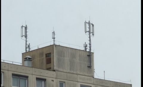

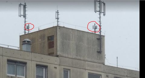

Budapest 11. kerület déli részén, Albertfalván ma bekötöttek olyan antennákat, amik már kb 1-1,5 éve a helyükön voltak. Errefelé a tízemeletesek tetején vannak, ahogy láttam. Viszonylag sűrűn látni ezeket a hatosával lerakott kisebb eszközöket.
