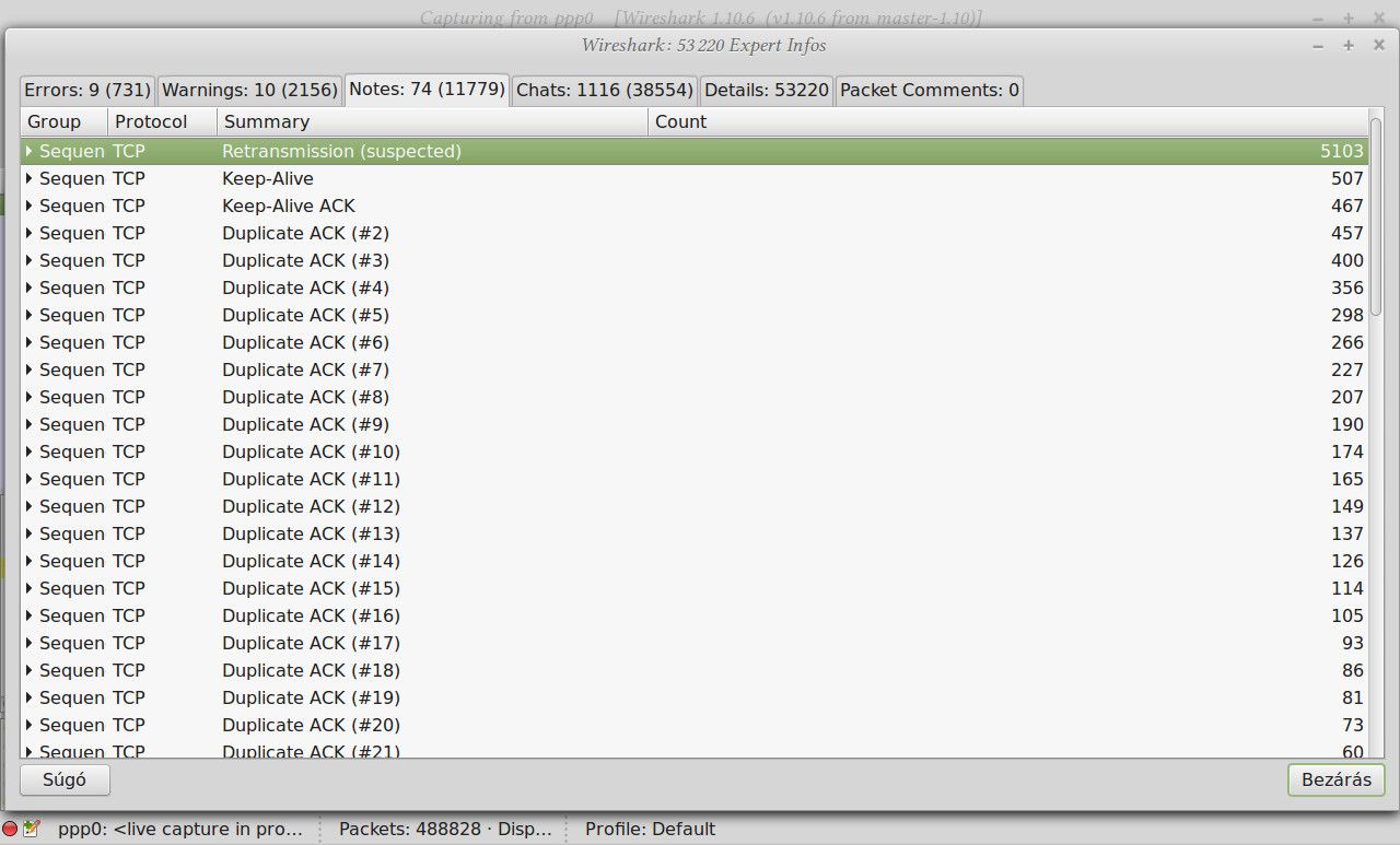

idoben visszajelzést (ACK) a TCP csomag megérkeztéről így automatikusan (RTTx2 idő) újraküldi
Igen, de van, hogy 40-50szer kell elküldenem az ack csomagot (annyiszor kapom meg a jó csomagot oldalbetöltésnél, youtube stream-nél), mire az ack odaér. (úgy, hogy megvan a feltöltési sávszélességem, és nem megy pl.: torrent, vagy bármi más felfele.)
Ami azért úgy elgondolkodtatott...
Gép nem volt űberoptimalizálva valamivel?
"Linux mint" van a gépeken 3 laptop, alapértelmezett tcp beállításokkal (cubic algoritmussal) Másik helyszínen ahol szintén digi előfizetés van nincs semmi gond... -

kevinium
Bejelentettem e-mailben a digi ügyfélszolgálatán a magas tcp.retransmission, és tcp.fastretransmission értékeket... A mérést természetesen kábellel végeztem, közvetlenül a laptopba volt dugva a kábel. Mondandómat alátámasztandó elküldtem a wireshark-kal készített csomagfejléceket is. Amit itt is szeretnék közreadni, hogy aki akarja tanulmányozhassa: (a payload-ot levágtam, az ip-ket anonimizáltam, dns lekéréseket töröltem belőle... 2 óra van így rögzítve, kb 1 giga adatforgalmam volt)
https://drive.google.com/open?id=0BxI0BkTXWDPWbklMaDh1WEhnV0U
https://drive.google.com/open?id=0BxI0BkTXWDPWWWVkaVFPYWU1SmsEzt a választ kaptam:
" Amennyiben egyenletes, konstans internetsebességre vágyik, javasoljuk az üzleti csomagjainkat."...
" Az Ön internetes kapcsolatát ellenőriztük és jelenleg semmilyen hiba nem tapasztalható a szolgáltatásban."
" Amennyiben ellenőrizte számítógépét, laptopos vizsgálatot tudunk felajánlani Önnek."Ami érdekelne: Ez így tényleg rendben van? Mások ha például csinálnak egy sebességtesztet, és azt rögzítik wiresharkkal, akkor mekkora a tcp.retransmission-jük?
Valami hasonlóra gondolok: pcapng fájl csak a sebességmérésről... payload nélkül...
https://drive.google.com/open?id=0BxI0BkTXWDPWNGR4RFYxSURiT2cHa másoknál sokkal alacsonyabbak ezek az értékek, akkor hívom a laptopos emberkét. (gyanítom, hogy igen, de akkor hogyan ellenőrizték a kapcsolatomat?) A pcapng fájlból a payload-ot a TraceWrangler programmal vágtam le...
Összesítő kép a wiresharkból:
Köszönöm a segítséget!

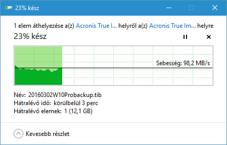

DIGI megrendelése előtt állok, van SSD a gépemben - mindegyikben van -, de csak rendszermeghajtók.
Most néztem a merevlemezek egymás közötti írási sebességét:
WD 3TB Red IntelliPower 64MB SATA3 WD30EFRX-re írás
Lehet elég lesz az 500-as csomag is. Majd még meglátom. Mondjuk még utána kell néznem, mennyi az 500-as és az 1000-es közti különbség.
Persze még SATA II-es alaplapom van AHCI-vel.
