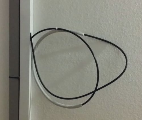

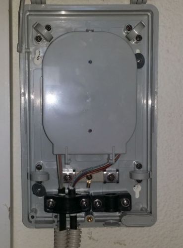

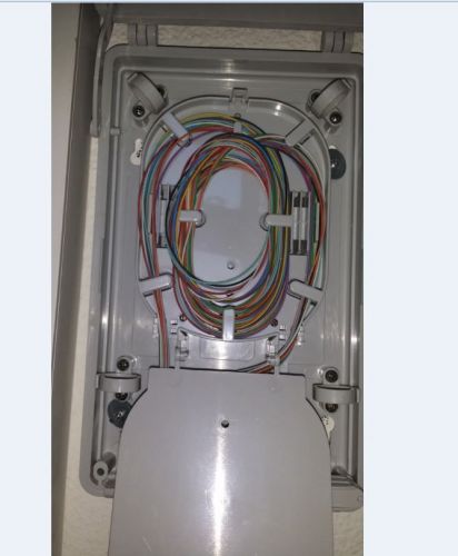

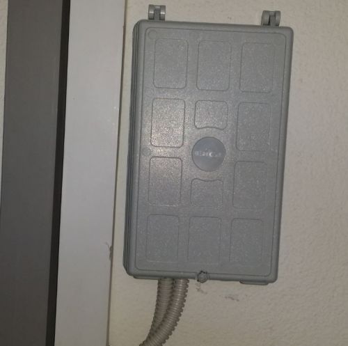

TeeJay #41762 üzenetére
Persze,lefotóztam.
Előszór odahúzták a kábelt,majd hagytak rajta egy hurkot,majd felrakták a műanyag dobozokat,belerakták a kábelt,az megy a további emeletekre,nem tudom hány kábelt húztak fel,majd a lenti doboznál, este megnézem,de a 4. emeletről ez a kábel megy tovább. 7 emeletes ház emeletenként 3 lakás.Dunaújváros, panel.
A kábel 10 eres úgy számoltam. -

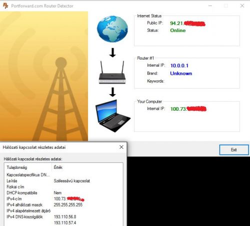

Ja, menni megy, csak épp passzív módban, ami feltöltésnél a semmivel egyenlő, mivel senki nem kapcsolódik hozzá.
wirelesser16
MasterMark #41730 üzenetére
Ennyi? Felhívom és ingyen bérmentve adnak nem NAT-olt címet?
MasterMark
wirelesser16 #41729 üzenetére
Ha jól látom NAT-olt címet kapsz. Ettől még a torrentnek mennie kellene amúgy.
Hívd fel az ügyfélszolgálatot, hogy ne NAT-oltat kapj.
