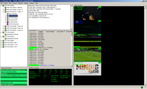

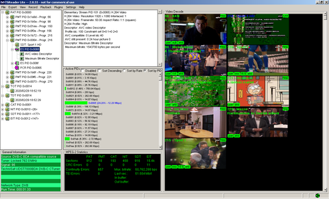

Watt25 #57260 üzenetére
Hú, nagyon belemélyedtél a témába.
A screenshotokból annyit tudok kivenni, hogy kb. azonos a bitráta. Dehogy új tv, egy használt Telefunken (Vestel), 2014-es. Picit bosszantó, mert előtte egy Philips volt, az nem produkált ilyen hibát. Most is maximumon van a jelerősség és minőség.. Szerintem ezen kellene csillapítani, legalábbis erre gyanakszom a topik túrása óta.

Watt25
Flashget #57262 üzenetére
De nem! Ennek semmi köze a tuner-hez! Mármint szó szerint véve. Hiszen a tuner feladata a MUX behangolása és stream-é alakítása. Láthatóan ebben az esetben ezzel semmi gond nincs, nincs bithiba, semmi ilyesmi. Én inkább úgy látom, mintha nem tudná megfelelő sebességgel kitömöríteni a videostream-et, és a megakadásnál úgy éri utol magát, hogy eldob jónéhány képkockát.

pprod94 #57137 üzenetére
nektek nincs gond a Sport1/2 HD adásával? Tegnap este cseréltem le a tv-met, nem rá gyanakszom, mert semmilyen más csatorna HD adásával nincs gond.
Pedig sajnos legalább részben a tévétől is függ. Már én is észrevettem régebben, hogy a Spektrum HD akadozik, ahogy leírtad. Nem foglalkoztam vele, aztán most megnéztem és valóban a Sport 1 HD és Sport 2 HD is akadozik. De csak a régi (LG LV5590) tévémen, az újabb TV-n (LG UK6470PLC) nem akadozik egyik sem. Megnéztem TSReader-rel, de nagy különbséget nem láttam a csatornák között. Illetve az látszik, hogy a pl. Sport 1 HD High profile-ú, míg mondjuk a DigiSport1 HD csak Main. Viszont a TV2 HD is High profile-ú, mégsem akadozik... De mégis itt lesz valahol a kutya elásva.
