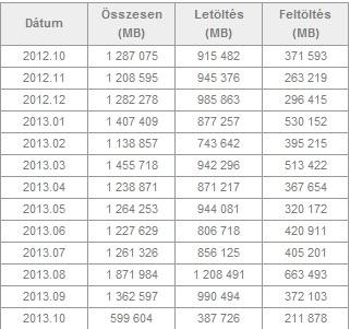

Bagira01
Úgy néz ki ilyen forgalom mellett lekorlátozták a 60-as netem 10-re:
