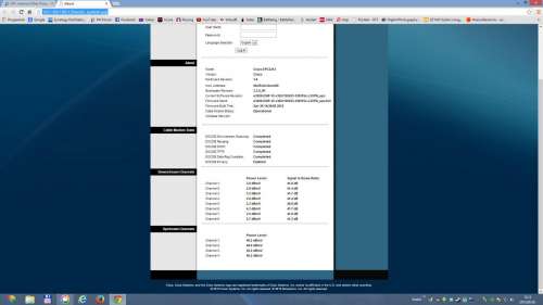

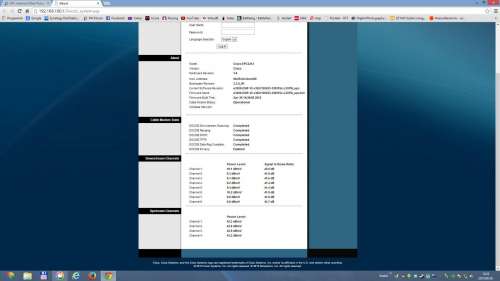

kabelmania27
Nincs mit, kimaradt az előzőből hogy kérd meg hogy nézze meg a modem értékeket. Csillapító nélkül sem lenne gond, de elő van írva hogy a vételi max6-8lehet ezért csak netbekötés esetén raknak be csillapítót, az az egy gond, hogy csillapítással arányosan nő az adási szint, 52körül lehet gond, adási szint 40-45körül ideális, cisco modemnek nem gond a 10es vételi.
eight
kabelmania27 #20584 üzenetére
Köszönöm szépen a tanácsot, kérek akkor majd egy 3-as csillapítót, ahogy ajánlottad.

eight
Üdv a tisztelt Hölgyeknek és az Uraknak.
Az van, hogy már hónapok óta panaszmentesen és nagyszerűen üzemel a netem. Lehet, hogy ez másoknak nem egy nagy történet, de nekem biza sokat jelent. Voltak itt az évek során olyan napok, hetek, sőt többször hónapok is(!), amikor már annak is örültem, hogy a BIX-ről visszatért egy egy packet, és ezt sajnos szó szerint kell érteni.
De most tavasz óta minden nagy szép, minden nagyon jó, és mindennel nagyon meg vagyok elégedve. A ping értékeket is a vállalható kategóriába sorolnám az általam látogatott szerverek többségén (van egy kettő Frankfurti ahol kifejezetten jónak mondanám, csak 5-10ms el több a DIGI-seknél)), és a letöltési sebesség pedig maximálisan kielégíti a jelenlegi igényeimet, sokszor hozza is a csomagban ígért maximumot, ami 120Mbit lenne (bár nem torrentezem vagy ilyesmi, szóval nincs nagyon sokat használva, inkább ritkán de akkor viszont intenzíven). .
Szóval nagyon elégedett ügyfél volnék, de sajnos ajtócsere került a levesbe. Hoznának egy új ajtót és a régi kábel a tokon megy át, tehát az a kérdés hogy kibontsam é a lakásban mindenhol a kábelt és visszahúzzam a folyosóig (kb. 15 méter!), vagy elvágjam és tegyek be egy (lapos) toldót. A boltban az eladó azt mondta, hogy kb. 4-5dB-lel fog nőni a zaj a toldóval, és ebből nincs igazán jobb minőség (Salipt S-901-600 E209436 125Celsiuss 600V Vw-1 HTF)
Nekem nagyon fontos lenne hogy a lehetőségekhez képest a legjobb legyen a netem, és (ennek tükrében) azt szeretném megkérdezni az itteni szakember uraktól, hogy :
- tényleg 4-5 dB a növekmény (nekem soknak tűnik) ?
- és ez mit jelentene pontosan a kapcsolat minőségének szempontjából, azaz rosszabb lesz ha elvágom?Köszönöm szépen
ui.: egy darab 6-os csillapító van a modemnél, ami ezeket az értékeket bírja jelenleg felmutatni:

Hozzánk is megérkezett a 30/3 a 25/1.5 helyett. (Bp. VII Ker Rákócziút)
Először azt hittem hogy valamiért nem bírja a kapcsolat a 30 -at de aztán rájöttem hogy a sebességkorlátozásnál nem írtam még át az értékeket a routerben
