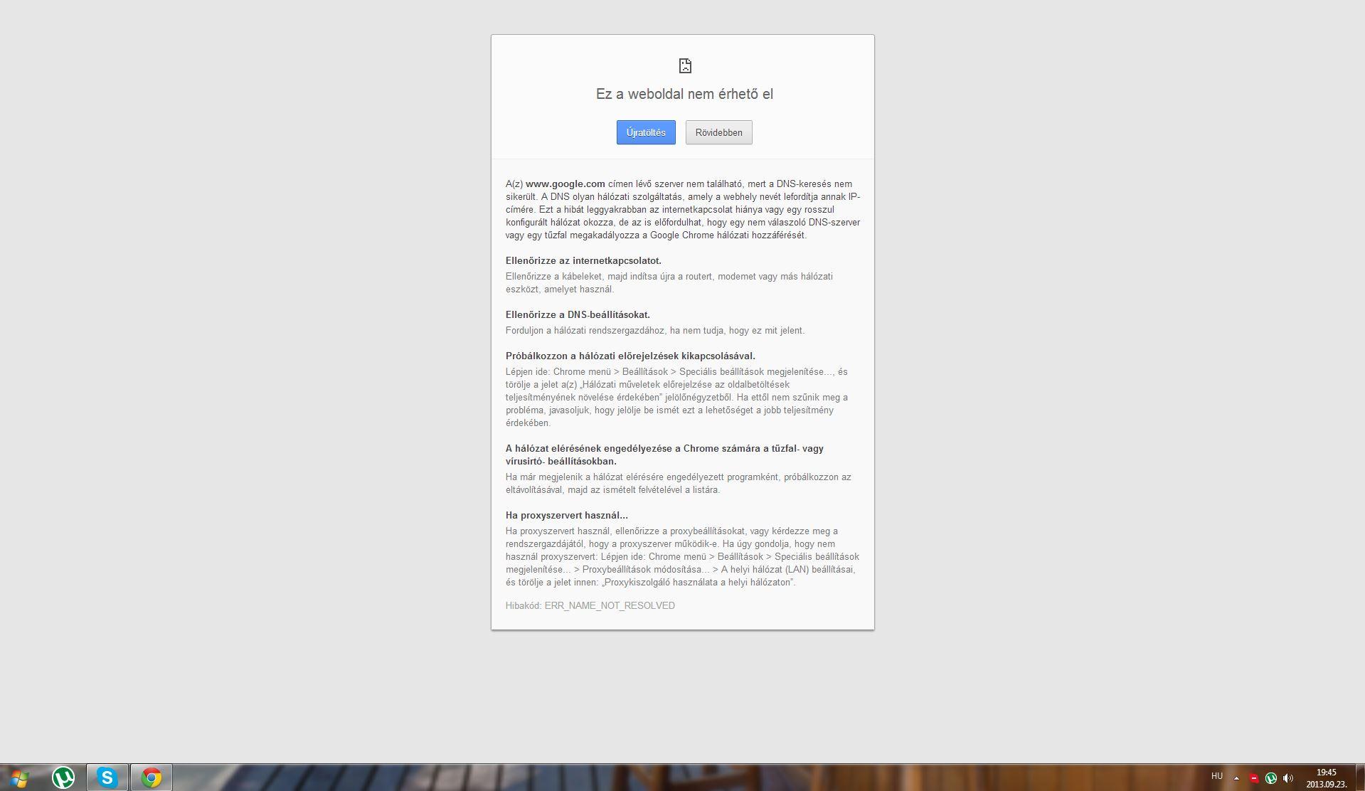

freddirty
Itt is DNS problémák, de mellé még sebességi probléma is van. Néha az egyébként 80-90 mbites sebességem leesik 10 körülire. feltöltés OK. XI. kerület. Megvárom a holnapot, utána jelentem csak be.
A DNS ping olyan 50%-ban OK. -
DNS probléma BP környékén és Veszprémben is. Sebesség nagyjából rendben 120/10 helyett 90/9.
Egyenlőre 8.8.8.8
Javulgat de még nem olyan gyors mint a googlés. -

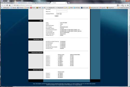

Breeze #20126 üzenetére
Enyhén szólva magas..
Nálam azok is teljesen rendben vannak:
Downstream Channel Status
1 24 Locked 458000000 256QAM 6952000 38.6 3.8
2 9 Locked 402000000 256QAM 6952000 37.5 2.2
3 10 Locked 410000000 256QAM 6952000 37.2 1.7
4 11 Locked 418000000 256QAM 6952000 37.8 2.8
5 12 Locked 426000000 256QAM 6952000 37.4 2.1
6 21 Locked 434000000 256QAM 6952000 38.1 3.3
7 22 Locked 442000000 256QAM 6952000 38.3 3.3
8 23 Locked 450000000 256QAM 6952000 38.2 3.6Upstream Channel Status
1 4 Locked 59800000 64QAM 5120000 ATDMA 47.3
2 1 Locked 37200000 64QAM 5120000 ATDMA 47.5
3 2 Unlocked 45000000 64QAM 5120000 ATDMA 47.3
4 3 Locked 52400000 64QAM 5120000 ATDMA 47.0 -

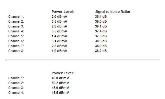

mackosajt
rayoliviero #20102 üzenetére
nyugi, felénk sem fenékig tejfel a hálózat (Debrecen dél-keleti része)
Asszony elmondása szerint egész nap sz@r volt.
AMúgy kivettem a 6-os csillapítót, a 3-as bent maradt, ezt mutatja azóta:
Downstream Channels
Power Level: Signal to Noise Ratio:
Channel 1: 1.3 dBmV 42.4 dB
Channel 2: 1.2 dBmV 42.5 dB
Channel 3: 1.4 dBmV 42.5 dB
Channel 4: 1.3 dBmV 42.6 dB
Channel 5: 1.7 dBmV 43.2 dB
Channel 6: 1.2 dBmV 42.8 dB
Channel 7: 0.8 dBmV 42.7 dB
Channel 8: 0.5 dBmV 43.0 dBUpstream Channels
Power Level:
Channel 1: 50.5 dBmV
Channel 2: 49.4 dBmV
Channel 3: 49.7 dBmV
Channel 4: 49.9 dBmVVagyis lefelé feljött pozitívba, kb. ugyanannyival, mint volt negatívban.

Intruder2k5 #20105 üzenetére
nekem is a mai nap vacakolt a net -oldalak nem jöttek be, hatszor frissítettem és csak nagy nehezen - a gugli dns (8.8.8.8; 8.8.4.4) az viszont segített..
Mate
Intruder2k5 #20104 üzenetére
Újraindult magától a modem. Az értékek kis mértékben változtak. Mértem még egyet. A ping jobb lett, de már 11% a veszteség....
Akkor ez "sajnos" nem DNS szerver probléma!
