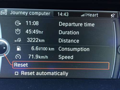

Most hogy hazajöttem melóból, behuppantam a kocsiba és kipróbáltam a fűtést.
ezt láttam a navin, ahogy a képen látszik délutánra belőttem 10 percre indulás előtt. De honnan tudom , hogy az enyém utólagosan van programozva?
Illetve hogy célszerű beállítani?
Eddig a naviban AUX-ot láttam, pedig volt már itt -10 is, és mégsem volt ventillation a menüben, most pedig igen 0 fok van. Ez mitől van? -
