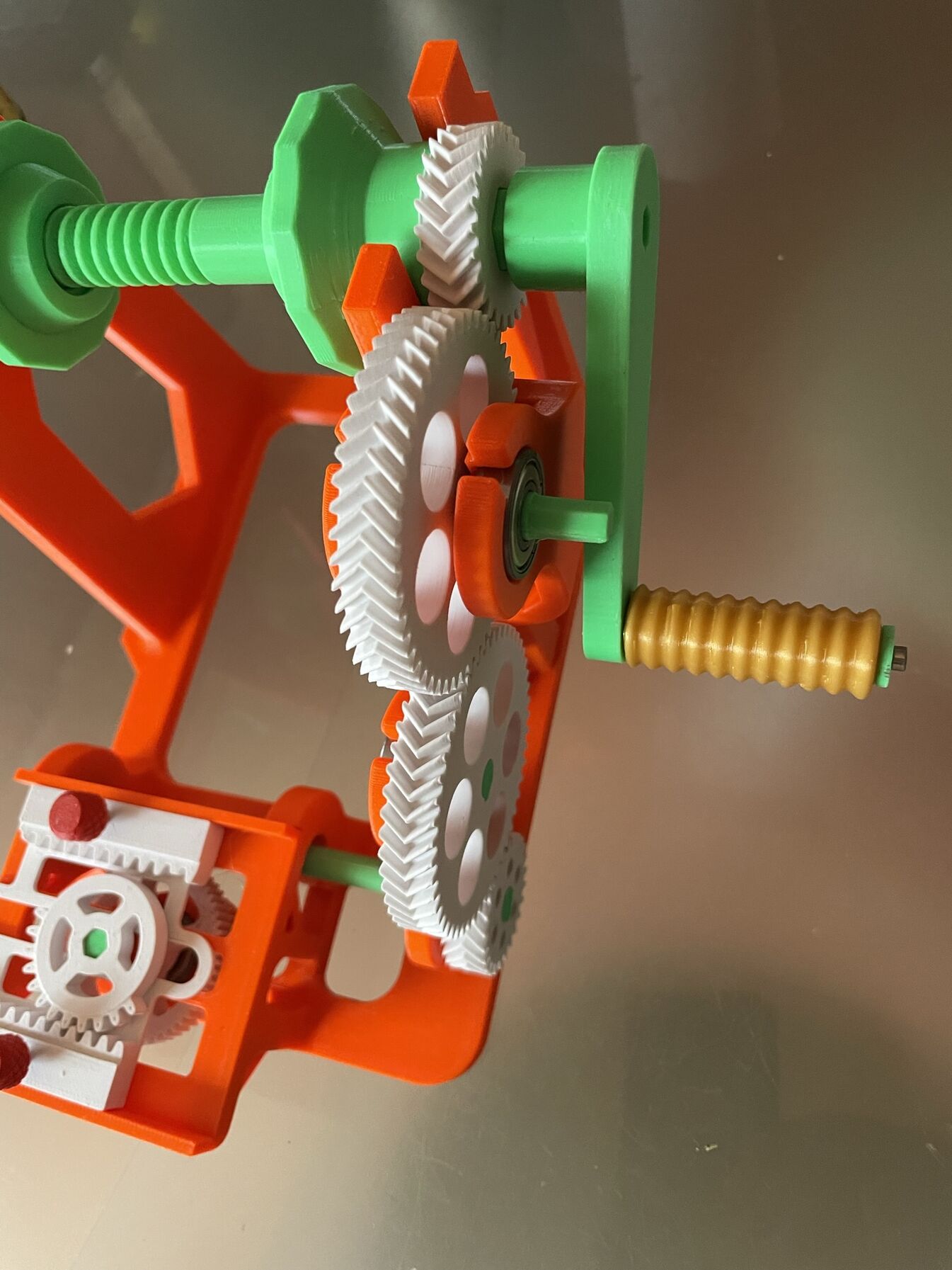

Rossz helyre tetted a tekerőt.
Amúgy hogy sikerült oda tenned?
Nekem a spulni tartó tengely egyben van a fogaskerékkel.A tekerő a kinyúló részre megy a nagy fogaskerékhez.
Ha nem ott akarod tekerni, akkor vágd le azt a részt.A motoros tekerőm sajna nem működik. Nem tudom mi lett. Pedig szépen és gyorsan dolgozott.
Most újranyomtatok néhány alkatrészt és megcsinálom manuálisra. A kézi tekerő nem minden részét nyomtattam ki, mert akkor már nem akart rendesen nyomtatni.De most is kiidegel.

Ma is nyomtattam. Nem volt gond.A Miklós féle áttekercselővel nálam nem stimmel valami. Megvágtam a Prusa tekercs közepét, így 66 mm széles lett. Kellett nyomtatnom középre igazító korongot az áttekercseléshez. Volt egy döglött akkus csavarozóm, abból kiszedtem a motort, csináltam hozzá állványt és ráillesztettem az áttekercselőre.
Egy rövid ideig egész jól ment, aztán egyszerűen nem akart. Mintha szorulna valami. De kézzel a tekercset tekerve simán megy. Viszont a motorral nem tudtam ismét működésre bírni. A múltkor is pont ez volt, csak a fúrót csavarta ki a kezemből. Most meg egyszerűen megállította a motort. Hiába próbálom a tekercset tekerni, hogy segítsek a motornak, de semmi. Szorul az egész. A motort meg annyira nem akarom nyektetni, nehogy leégjen. -

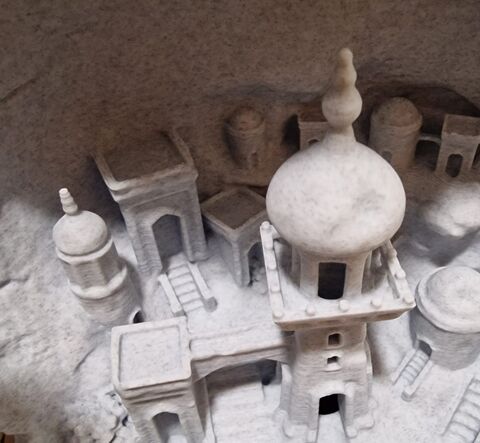

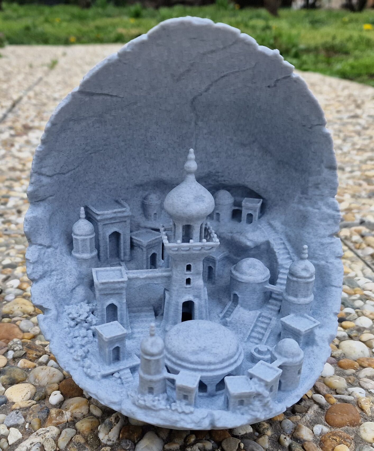

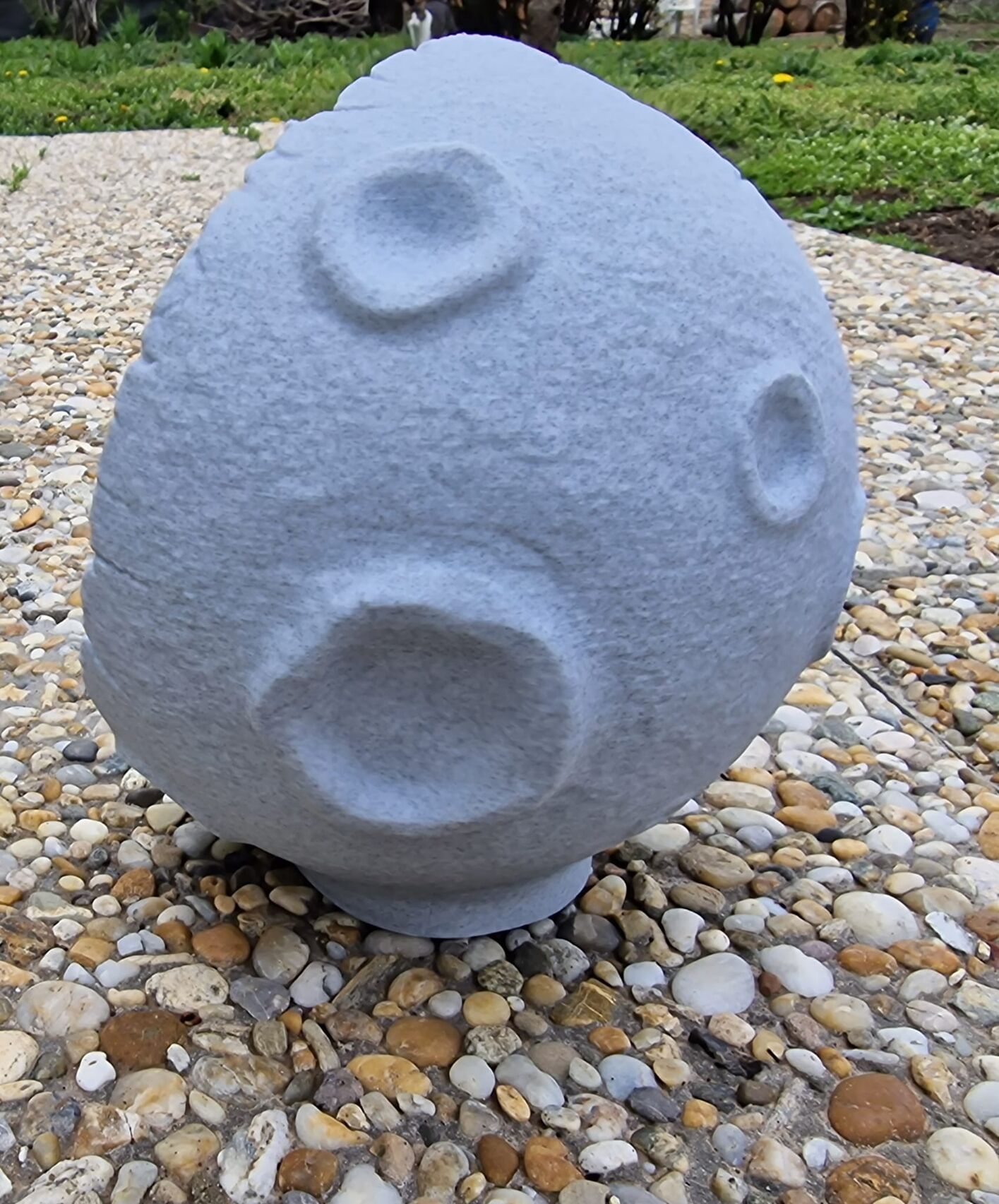

Több mint 10 óra nyomatás, megérte. Nagyon tetszik páromnak.
120%-ra növelve a méret. 0,2 minden alap. Színe picit sötétebb mit gondoltam, hőmérséklettel lehet játszani?
Eryone marble. Hold város.

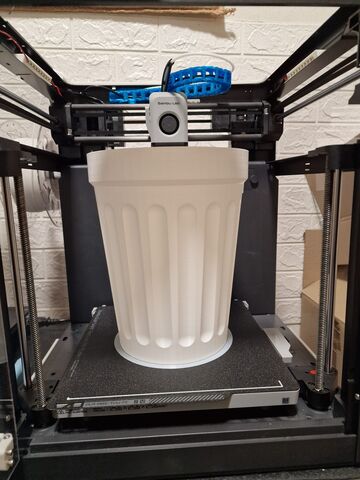

3 óra volt így kimaxolva. Standard, csak a vonal 0.6-ra állítva.
Váza mód, szemetes. -

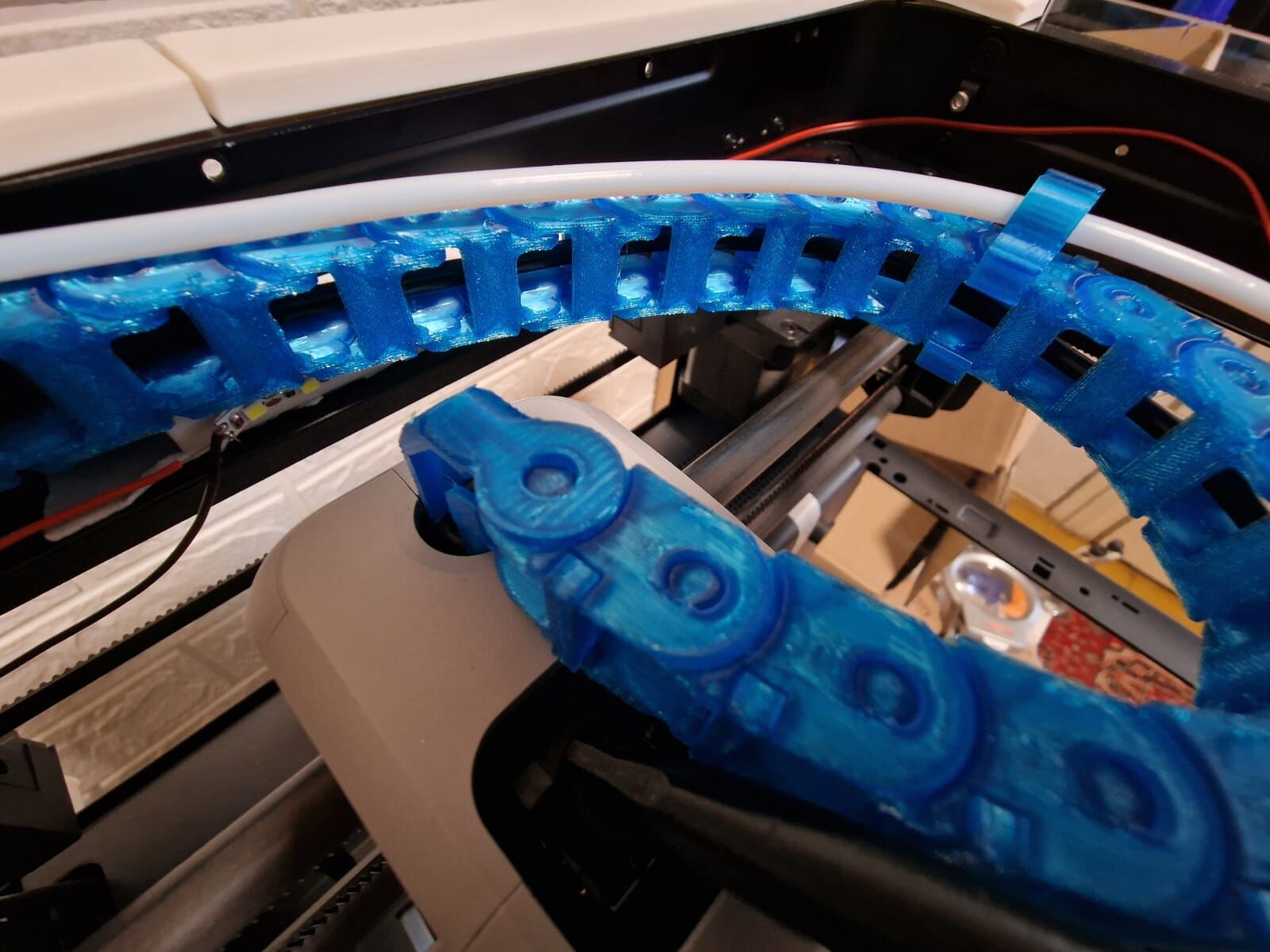

mi az a chain?
poli27
Mr.Csizmás
imádom hogy ilyen gyors a gép, még a 75/180-as eco sebességgel amit itt javasoltatok. meló után kinyomtattam a chain + tartozékait, ma összerakom
az endernél egy egész hétvége volt a chain-ozás. -

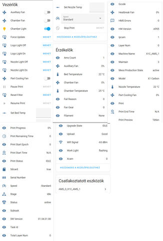

Valaki integrálta már homa autamatába a nyomtatót?
Asustor nasra szeretném feltenni azaz már fent van a home assistant, csak az mqtt-vel nem boldogulok
Valaki tud segíteni ebben? ...
Meg a nyomtató hozzáadásában
