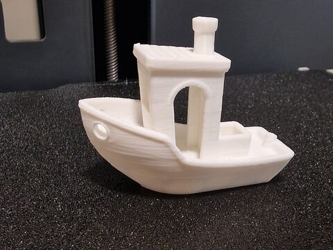

Bakker ez nagyon gyors, épp a benchy-t nyomatja.
Nem merem itt hagyni annyira rázza az asztalt, fogom mikor olyan rész jön. -

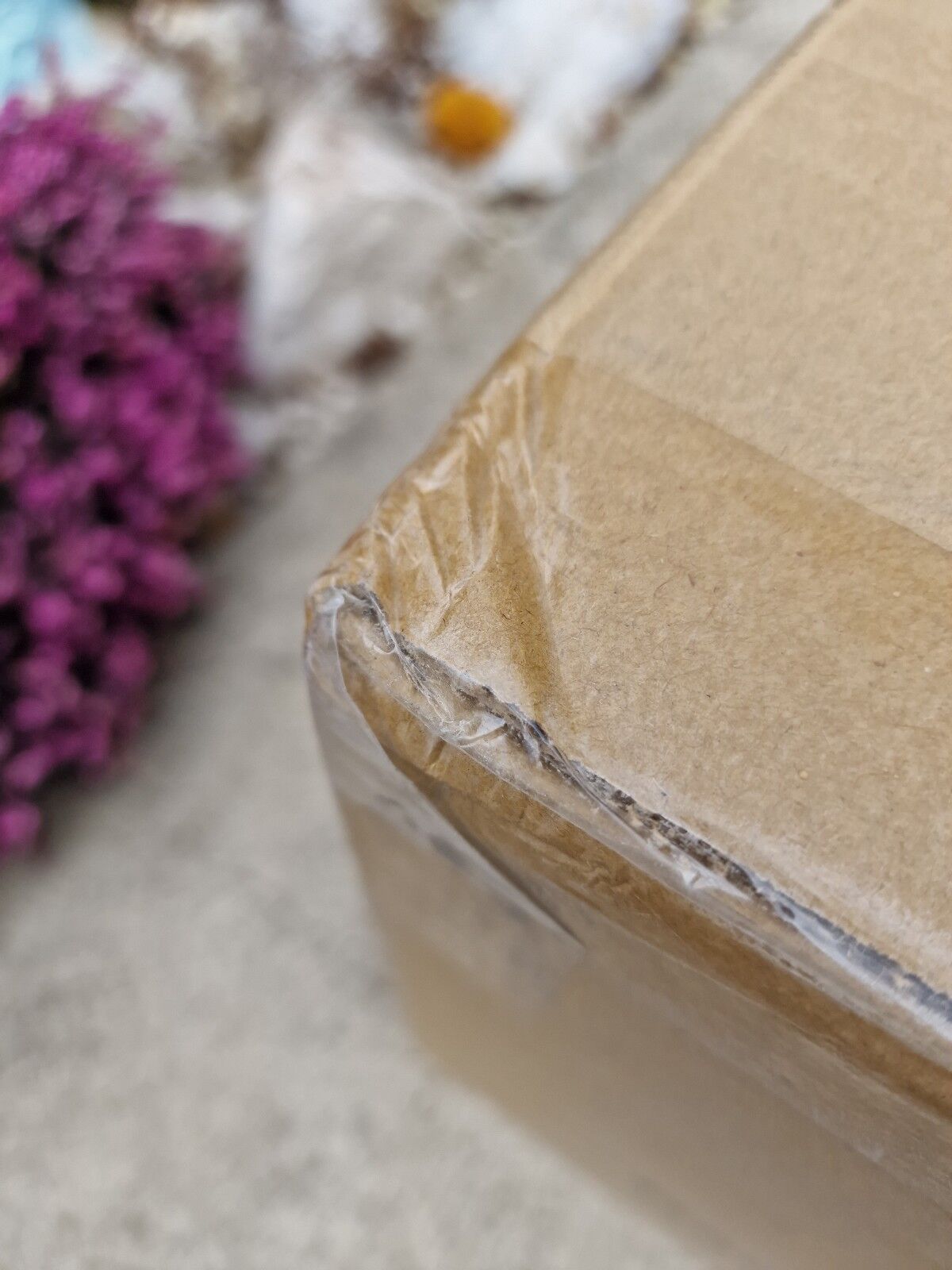

...de, hogy nagyon nem kímélik, az biztos! kis köcsög futár gyerek úgy száguldozott az utcámban és fékezett egy nagyot előttem, rendesen hallottam (már kint álltam a kapuban), ahogy borultak a raktérben a dobozok(!). Nem viccelek. Előttünk nem aszfaltos és hepe-hupás az út, de nem izgatta... és gondolom a többi állomáson is össze vissza dobálják:
link
link
link
link
link..egy kicsit elszomorító. Remelem azért rendben van a belseje

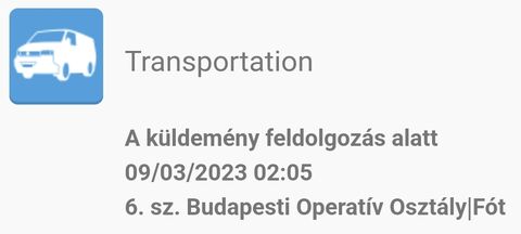

axlfsi
...és már csak azért is "érdekes", mert egy hétvégén vettük és egy (a mai) napon adták fel irányunkba.
Ami az országba (BPestre) étkezését illeti, egy időben történik, egy járművel hozzák 100%, ..de lehet fogadásokat kötni, hogy az MPL milyen gyorsan viszi tovább. Vajon számít a megye?
Én Pest vármegyébe várom 🤞🤟😎 -
Hárman várjuk a P1P-t.
