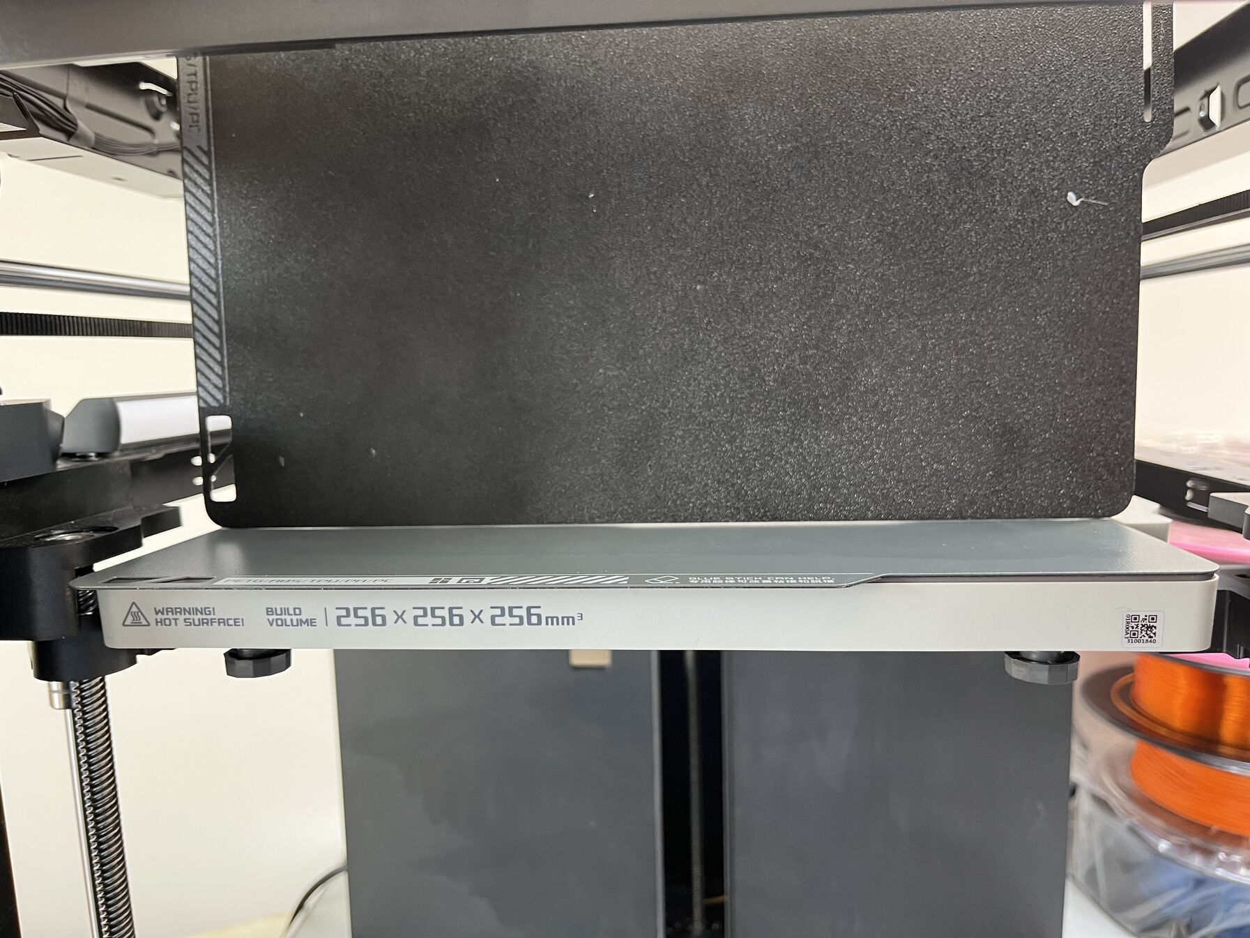

Tegyél rá egy vonalzót, vagy ha x1 ed van akkor tedd fel a bed mérőt. ás megmondja mennyi hiba van... nekem most küldik a 2. csereágyamat.... mert az első is görbe
varadigabor
azt néztem hogy a bed két oldalán van egy behajlás... amikor néztem régebbennem volt benne... adnak másik bed-et szerintetek?

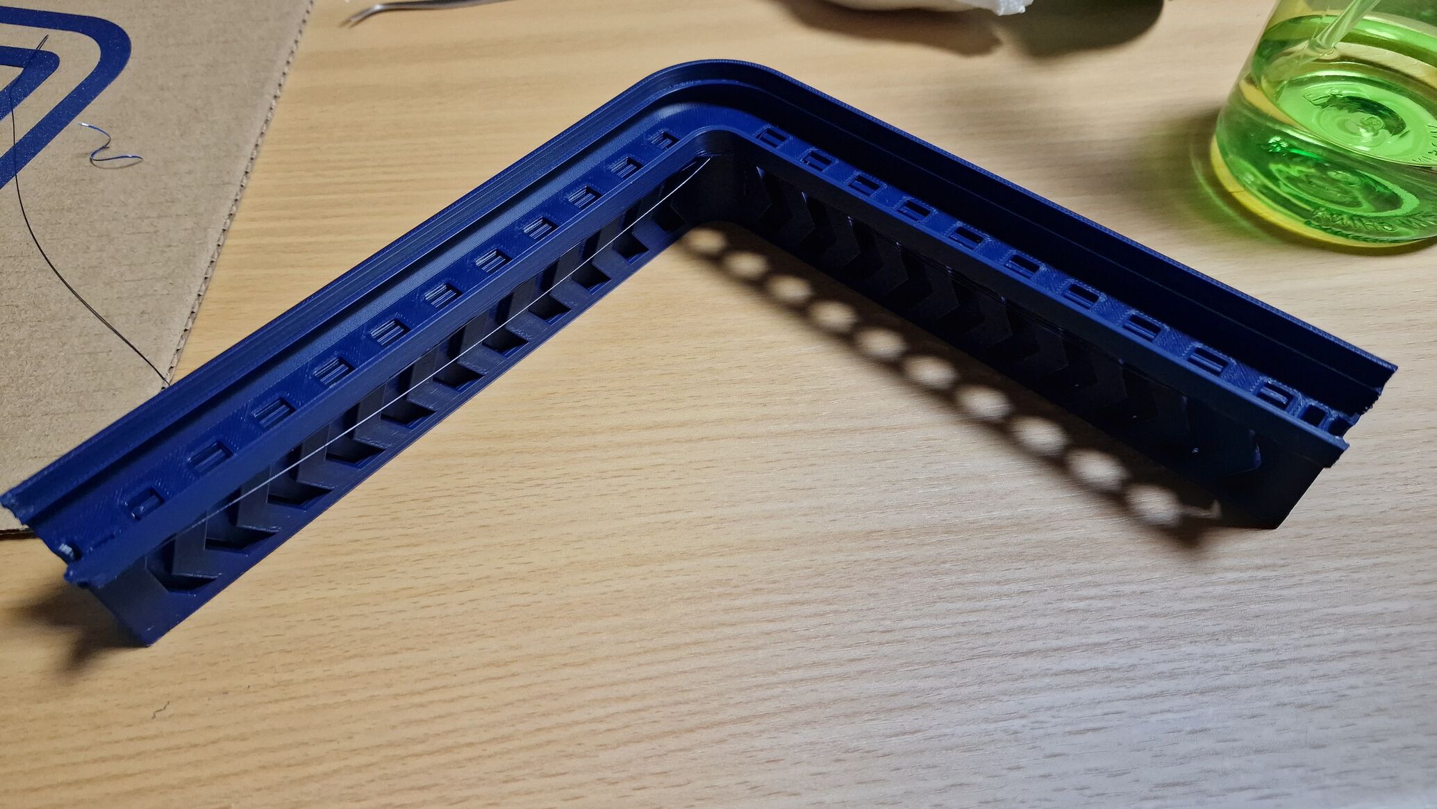

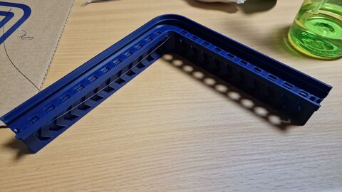

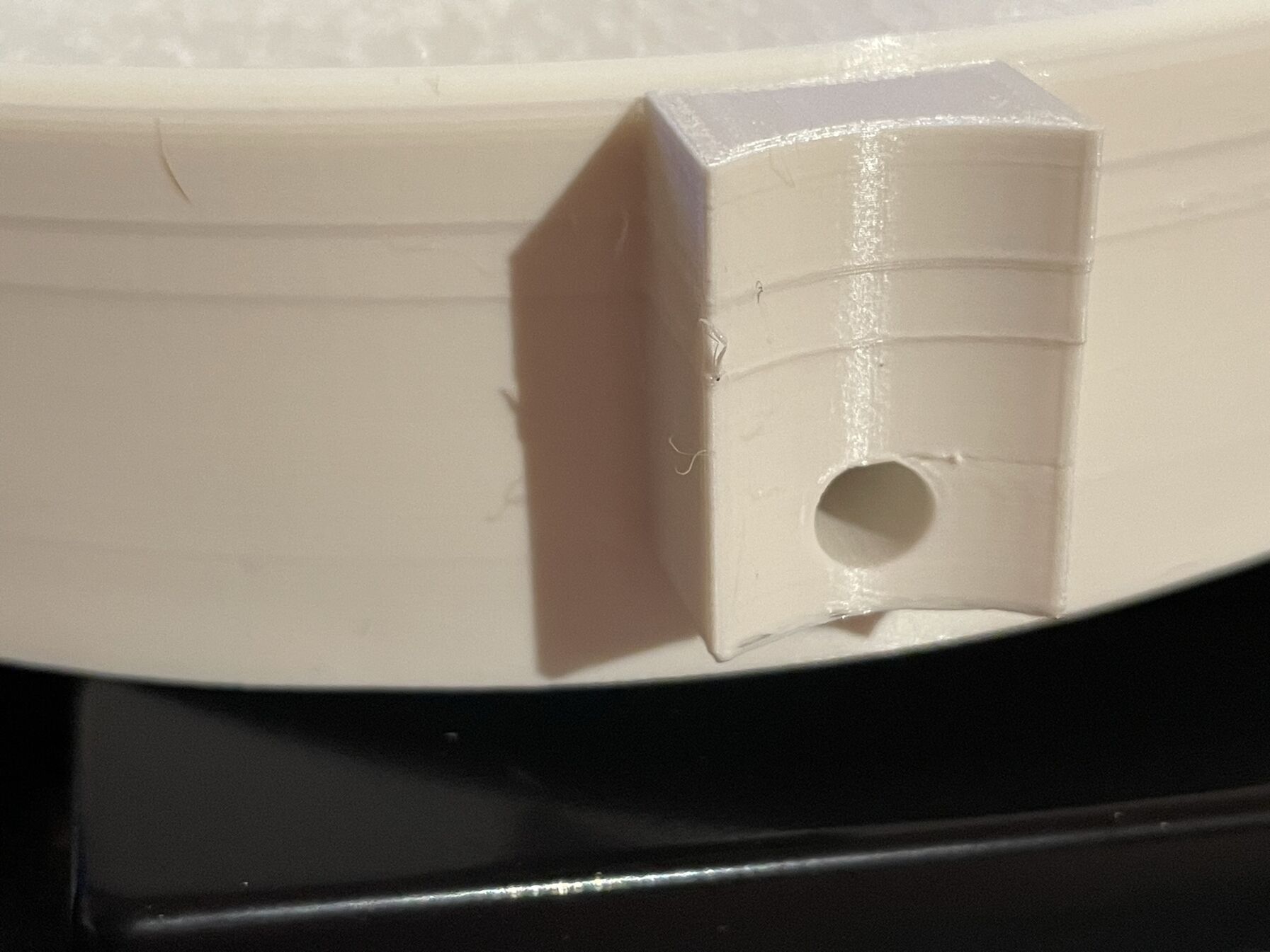

JulianSinulf

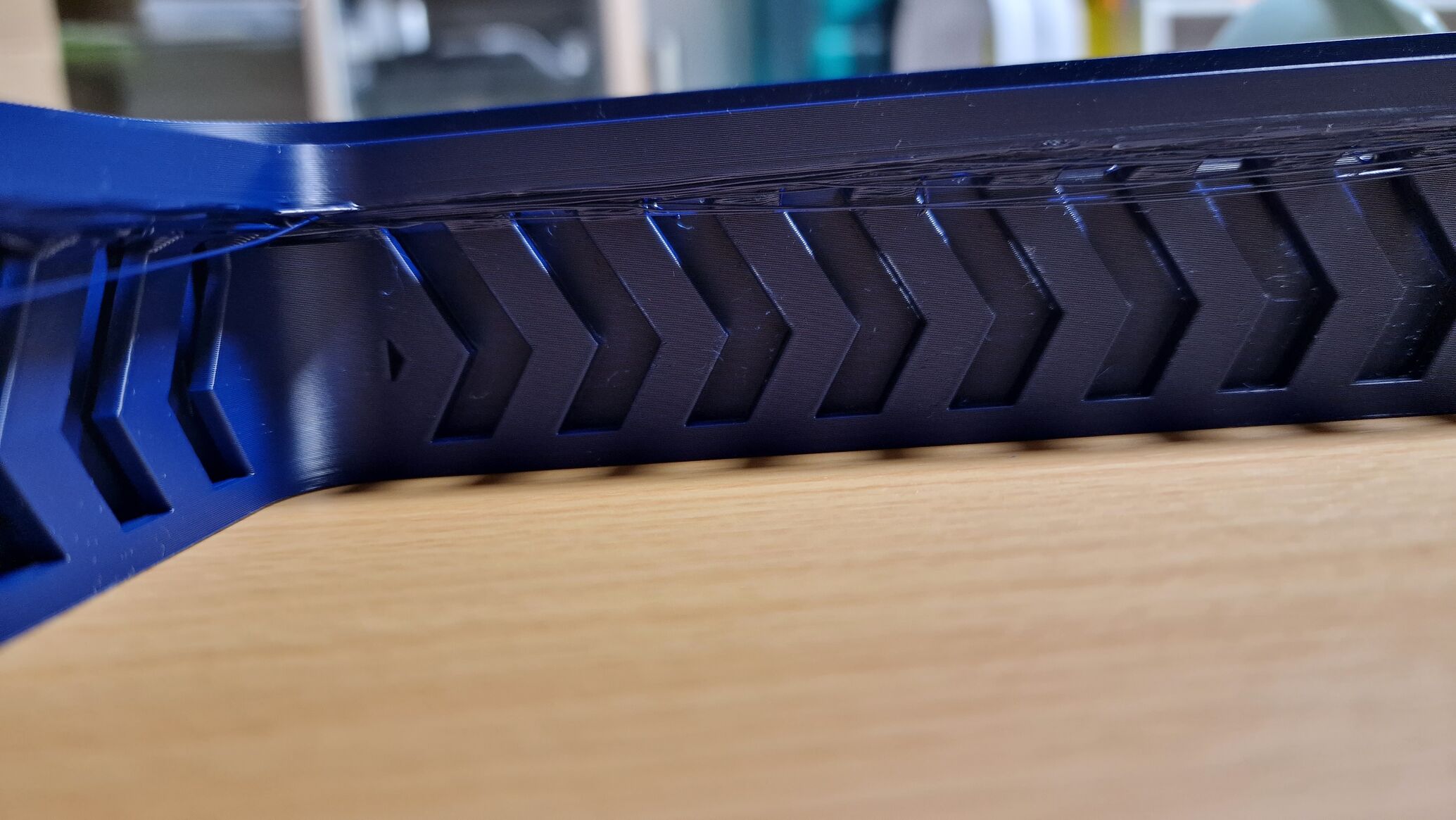

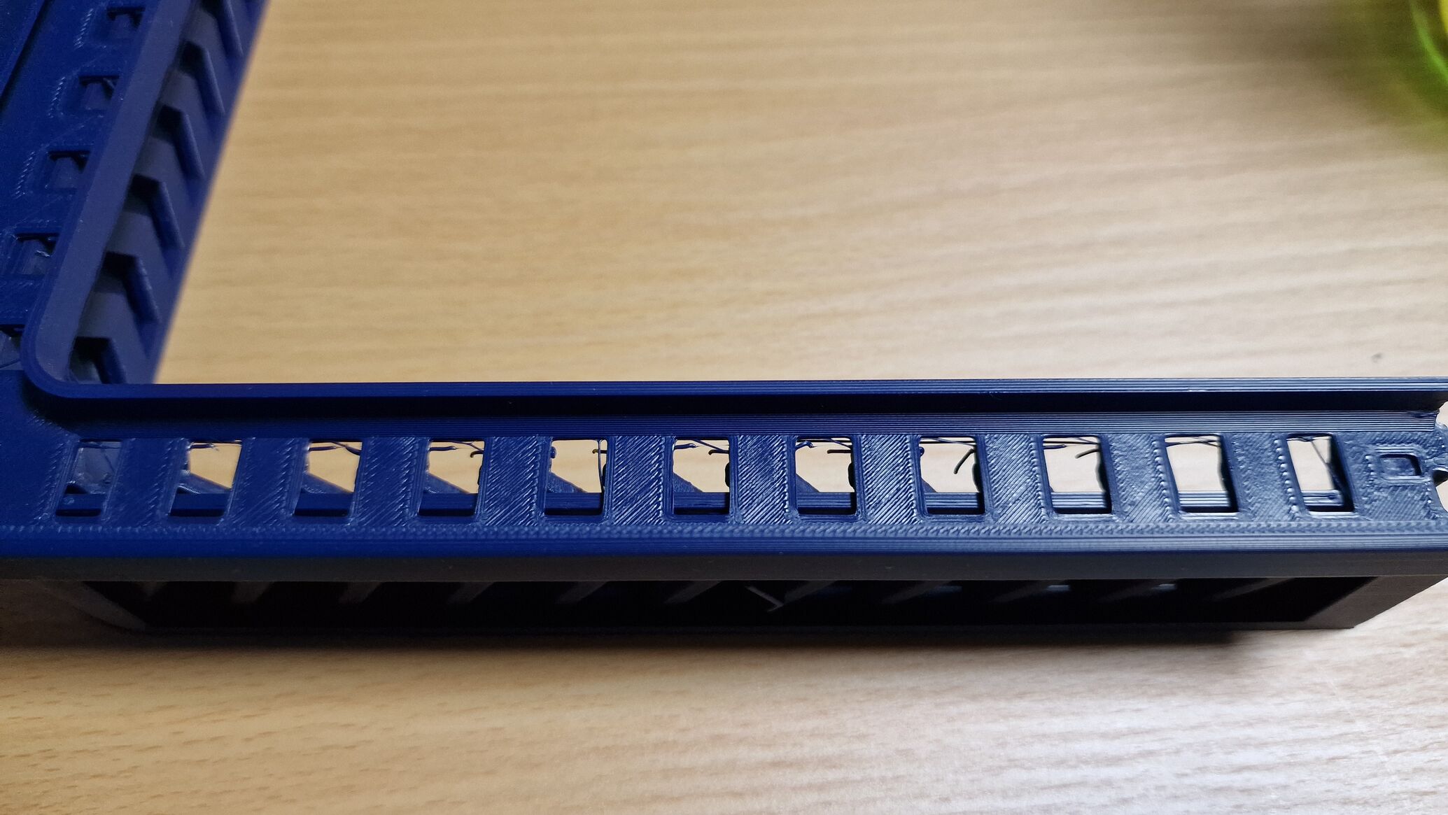

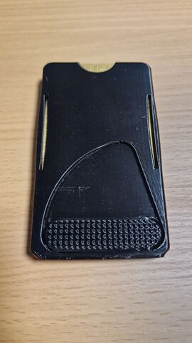

Megosztok néhány képet, milyen is lett az üvegtető magasító és szellőző első darabja.
Ami nem látszik, hogy az egyik oldalon eltört a csúszkát mozgató fül. Szóval ez használhatatlan. A másik oldalon meg annyira szorul, hogy már fájnak az ujjaim a járatástól. Részemről ezt hanyagolom.
Az ágyam nem sík, ez észrevehető, ha sík felületre helyezem ezt a tárgyat és a két végét lenyomom, akkor megemelkedik a sarok.

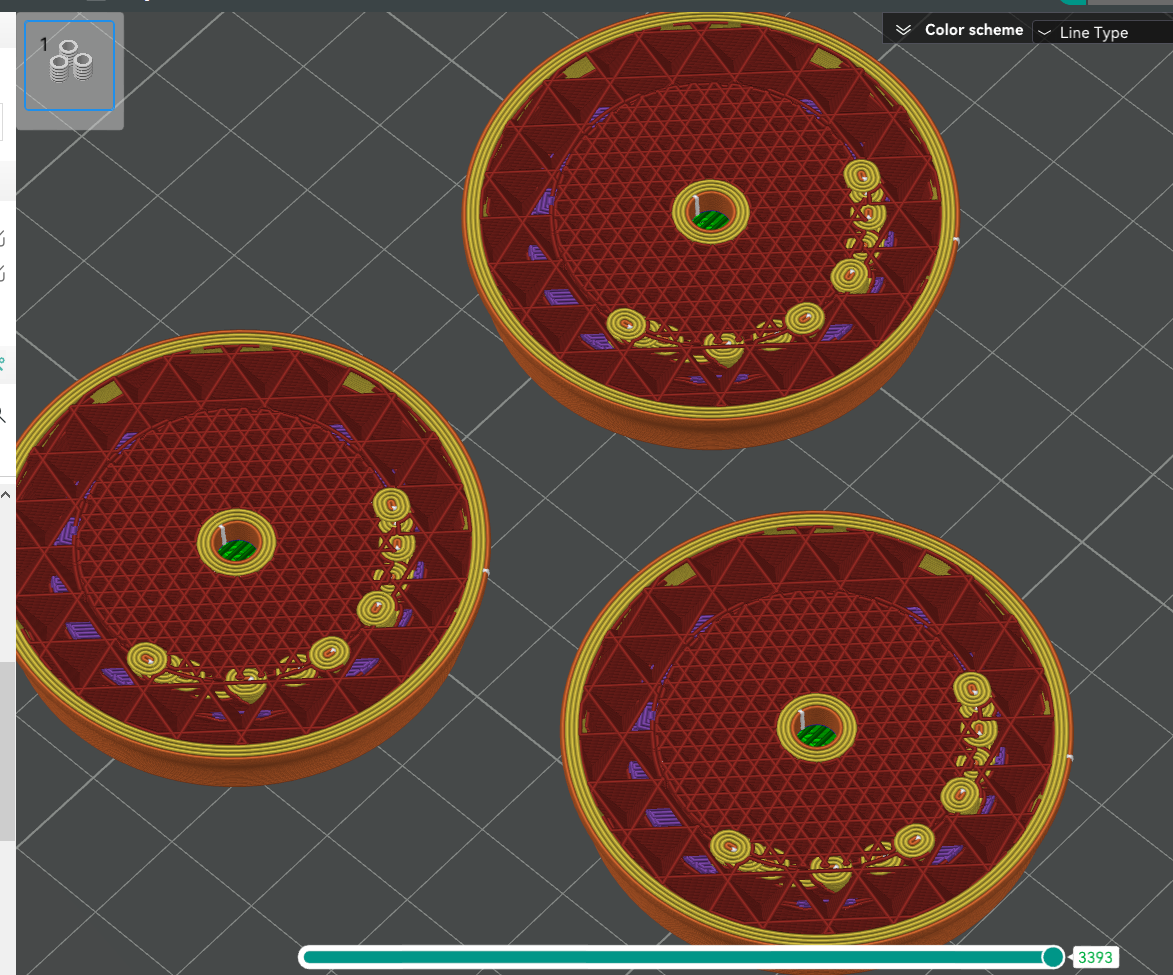

Ja bocsi, tehát, izé, ő újból....
Az alapbeállítás inner/outer/infill sorrend esetében csúnya volt a felület, outer/inner/infill esetében szép lett. A Bambuval ABS-el kezdtem, eltartott egy pár próbakocka nyomtatásig, míg rájöttem, hogy ez okozza a problémát. Végső elkeseredésemben összehasonlítottam a Prusa MK3S-el ugyanazon spulnival szépen nyomtatott ABS beállításokat és a sebességen kívül csak a sorrend volt a különbség. Prusa slicerben alap az outer/inner/infill sorrend. Egyébként először az MK3-al is szívtam. Év elején dobozoltam be és vettem eSun ABS-t próbából. Csúnya volt a felület ott is először. Abban az esetben a szárítás segített. Szárítás után tökéletes lett.
Egyébként pár hozászólásommal ezelőtt a virágrartó 200mm átmérűjű tányérjánál a perem 40mm magas és kb. a felső harmadában van az 5mm vastag sík felület amire tesszük a virágot. Abban az esetben ha inner/outer/infill volt a sorrend, a perem külső felületén látszott az 5mm alja, teteje (egy-egy vonal), ha outer/inner/infill volt a sorrend akkor nem. Igaz az erős kötés miatt én mindenhol 25% inner/wall overlapot használok, lehet, hogy az okozta (bár 4 fallal).

Elsőre feljött. Kapott peremet és 110 fokot, így végigment. De sajnos a felsőI perem rész nem lett jó. Annyira a levegőben nyomtat, hogy egyszerűen nem volt mihez tapadnia. A ledes új verziót nyomtattam.
A tolókánál csak az egyik felét szabadítottam ki. Elég nehezen jár.
Szerintem ezzel nem kísérletezek tovább. Megnézem a nem ledes verziót. Esetleg. -

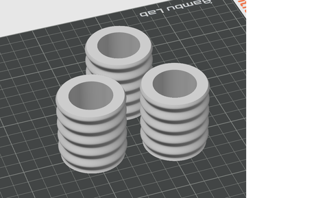

Hogy siekrült? Én is akarok ASA-ból menetes zárósapkát nyomtatni, ha megkapom a másolandó törött alkatrészt.

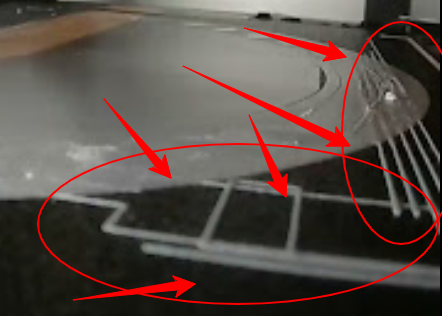

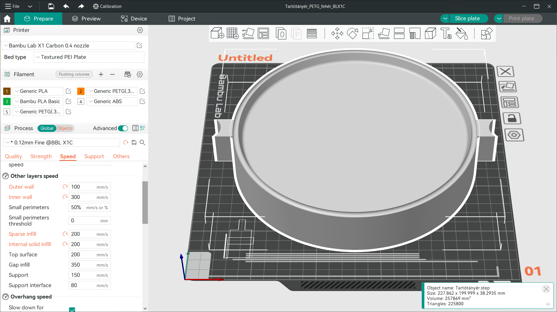

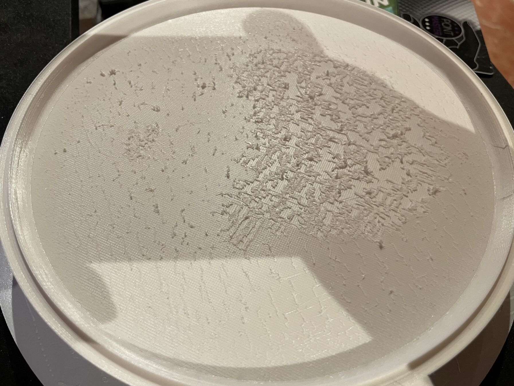

HELP!
Ismét nyomtattam egy nagyobb D=200mm felületet és hasonlóan a kakicsúszdához ez sem akar jó lenni. A nagy felületű nyomtatásnál mindíg elkezd valamiért szőrözni. A kakicsúszda esetében PLA volt, most filanora PETG 240 fokon nyomtatva. A sebességeket visszavettem.
Az első réteg tökéletes (brim + a supportnak a raft első réteg): -

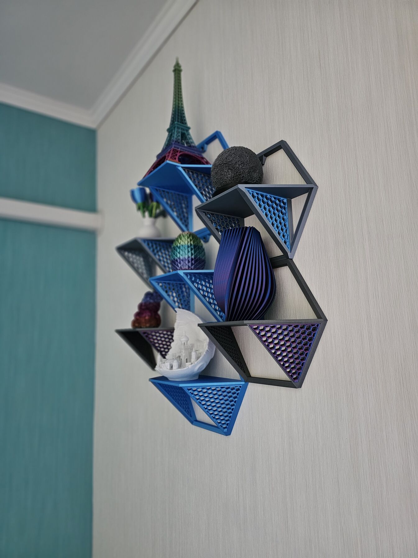

JulianSinulf
Egy lego sisak szerintem nincs 5 kiló.
De nekem is az jutott eszembe, hogy a háromszög részét ki kellene tolni az elejéig, akkor biztos nem lenne gond. De a vastagítás is jó ötletnek tűnik. Együtt a kettőt.
Esetleg két pontos rögzítés sem ártana.
Viszont ez akkor már egy új tervet igényel. -
poli27
JulianSinulf #2027 üzenetére
Nem 5kg teszek ra
az Eiffel tornyot elbírja simán
Tinkercaddal, 10cmnél én megvastagítanám az egész polcot, akkor tuti elbírja
