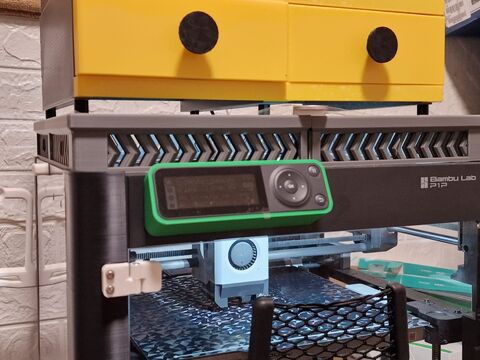

2thletme2day #2703 üzenetére
nekem pont a párja kell, mert kb. öv magaságban van.
[Bambu Lab P1P screen angle riser
2thletme2day
Dehogy fake. Optika. Nem a semmiből vándolrol át. Úgy van megmunkálva nagyon finoman a felülete a lapnak, hogy minden szögből máshogyan töri meg a fényt és ez a fény jut a szemedbe. Mivel a nyomtatott tárgy "beleolvad" ezekbe a mikrobarázdákba ezért az első réteg ugyanúgy fogja megtörni a fényt mint maga a lap. Ha felcsiszolnád az egész felületet akkor tűnne csak el a minta.
Ez a képernyő dőlésszög módosító keret jó. Már indítom is a nyomtatást
