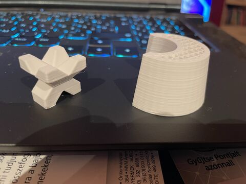

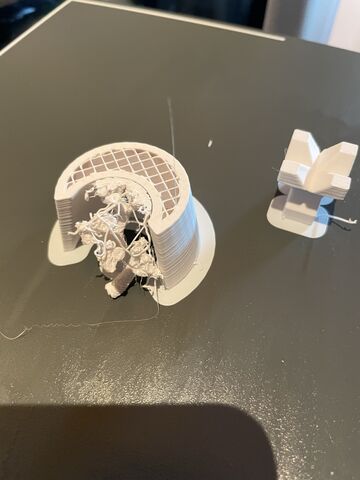

Nem, konkrétan kiírta, hogy tisztítsam meg, mivel engedtem neki a komplett nyomtatás előtti tesztet, és a teszt után írta, hogy nagyon eltér az előző teszthez képest a rezgetési teszt az X tengelyen és tisztítsam meg.
Igazad van, kipróbálom a PLA-val (és nem ahogy páran próbálták az FB csoportban a supportal
Orca: épp azon gondolkoztam, hogy kellene a régit frissíteni, próbáltam exportálni a configot, de mivel még nem nagyon használtam a Soft fevert nem exportált ki semmit., ezért csak rámásoltam az Orca-t az 1.4.5-re. -
JulianSinulf
Most jut eszembe, hogy a nyomtató rendszeresen írja, hogy ne felejtsd el megtisztítani.
De, ha gondot érzékelt és azért írta, akkor megint más.
A wiki szerint úgy 5 kg ABS után kell tisztítani. Persze lehet előbb is. De nem hiszem, hogy figyelné, hogy mennyi ABS-t nyomtattál el. Okosság terén pont olyan buta, minta az okostelefon.
Ha van más anyagod, akkor szerintem próbáld ki azt.
Illetve ott a gyári Bambu PLA tekercs, amit kaptál hozzá. Én megnézném azzal mielőtt szétszedném.
Ha azzal jól nyomtat, akkor a nyomtatási beállításokat kell finomhangolni.Feltettem az OrcaSlicer-t. Bejelentkeztem. Erre meglepődve tapasztalom, hogy a filament beállításaim a "felhőben" vannak. És onnan be is töltötte a szeletelőbe.

Sajnos nem, eddig két benchy, illetve 4/5-öd kávé kapszula adaptert nyomtattam ABS-ből, még más anyagot nem is raktam a nyomtatóba, de elég csúnya a felület Lsd. #418. Olvastam, hogy ezt valószínűleg a koszos rúd okozza, a nyomtató is írta a második nyomtatás előtt, hogy tisztítsam meg a rudat.
JulianSinulf
Még én sem. Jó sokat nyomtatsz, ha már most tisztítani kell.
Az olcsó nyomtatókban pont ezt utáltam. Mennyire is kell meghúzni?
Miért nem lehet paraméterezni?
Persze ehhez kellene egy nyomatékkulcs is, hitelesítve, ha lehet. De amíg nem paraméterezik, addig utána sem nézek.
Remélem még egy darabig nem kell piszkálnom. -

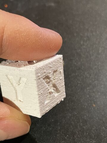

Prusa esetében a magasabb hőfok esetében az alábbi eredmény volt:
Ezután 234 lett az ideális (bár lehet, hogy nedves volt a teljesen frissen bontott filament és száríttam vagy 20 órát) az eredmény tökéletes lett.Na megtörtént az első spagetti detektálás: az előbb említett xyz kocka nyomtatása mellé betettem egy nespresso -> dolce gusto adapter nyomtatást hibrid fa alátámasztással és az interface réteg környékén valószínűleg eltört egy ág és elkezdett spagettizni. Érdekes üzenetet nem kaptam, csak ránéztem a nyomtatásra és láttam, hogy áll, akkor jött fel, hogy spagettit észlelt, annyira nem látszott vészesnek, ezért rányomtam, hogy folytassa, na akkor már letört egy másik ágat is, akkor leállítottam:
Az XYZ teszt kocka alacsonyabb volt, ezért mérni tudtam: X,Y: 20,01, Z: 19,9, szóval nem rossz (pedig ettől féltem, hogy nem lesz pontos, volt akinek 1 mm is volt a calibratin cube-ban).
A nyomtatás minőségével nem vagyok megelégedve, eléggé csíkos a felület:
A prusa sokkal szebben nyomtatta ugyanezt a filát, szárítás után 234 fokon. Szerintetek mit változtassak? Már a benchy esetében is látszik, hogy csíkos, azt az eredeti 260-270 fokon nyomtattam (emlékeim szerint). A filát ma 7-től 17-ig szárítottam 65 fokon aszalóban.
Másik kérdés az alátámasztással mit csináljak, nem az alján tört el, hanem a tetejével volt valami baj? -
