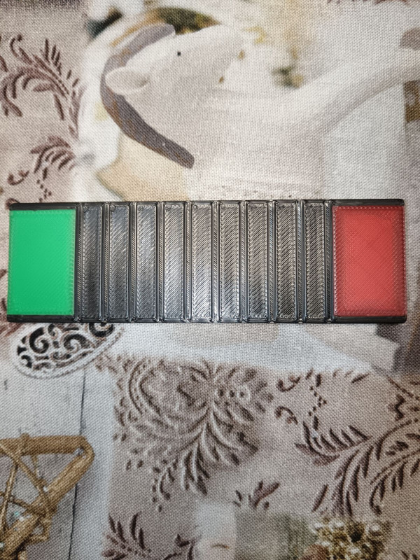

Érdeklődnék,hogy mindegyik eryone pla ilyen átlátszós?
A tetőhöz nyomtattam szellőző elzárót és simán látom alatta a kitöltést.A zöld az Bambu Pla az nem átlátszós.

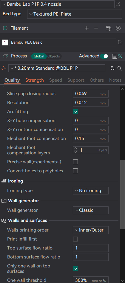

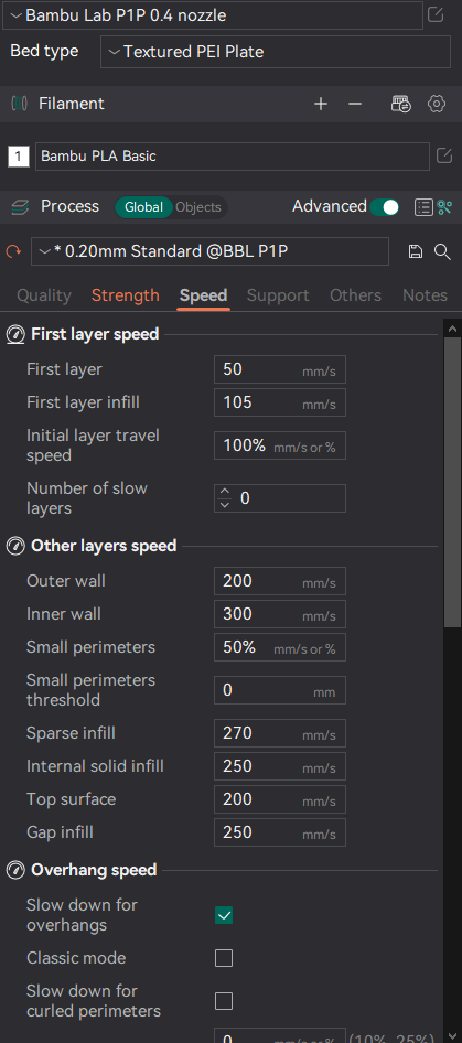

A profilban legyen beállítva az előzőleg megszerzett információk:
- Nozzle temp
- Bed temp
- Max volumetric speed
- A venti fordulatszámok, saját tapasztalatok, ízlés alapján
Valamint a Flow ratio :1
A pressure advance egyenlőre ne legyen aktiválva.

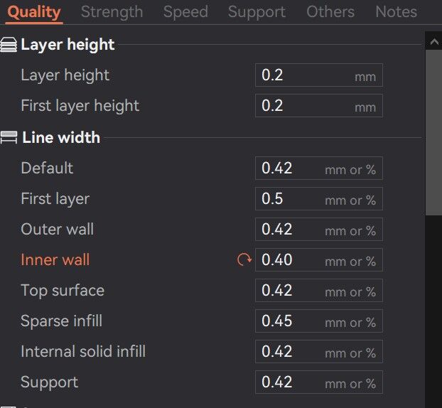

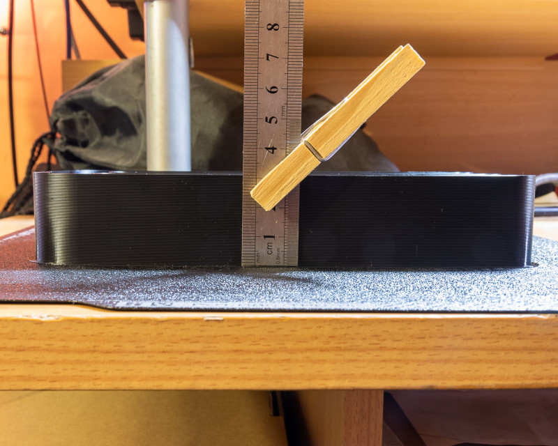

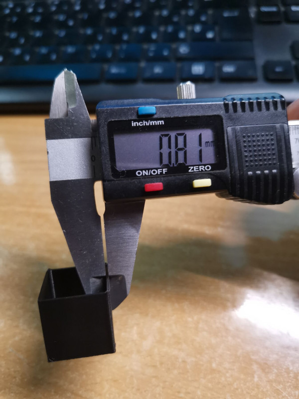

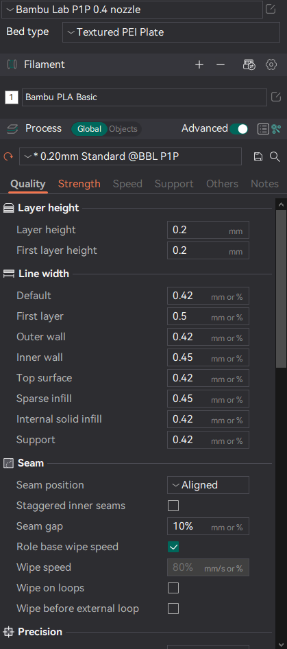

A Makerworld-ön találtam egy érdekes modelt, ami egy sima felül nyitott két rétegből álló kocka doboz. Elkezdett érdekelni és utánaszámoltam én is, valamint a g-codeban a koordinátákat is ellenőriztem. A készítője a kalkulált értéket megközelítőnek adja meg, viszont rájöttem, hogy miért. Meg is írtam neki, de sajnos még nem reagált rá. Lehet, hogy nem érdekli már, pedig az ötlete zseniális és csak egy kis rúgás hiányzott a befejezéshez.
A lényege az, hogy a print profilban a külső és belső fal vastagságnak 0.4-et adott meg és ezzel nyomtatta ki a kis kocka dobozt. Ha az oldalfalak vastagságát leméri tolómérővel akkor 0.8-at kellene kapni. Nyilván nem annyi lesz. Egy kicsit pontosít rajta ha a 4 oldal vastagságainak arányát vesszük. Könnyen elképzelhetjük, ha a Flow ratio értékét növeljük, akkor a doboz falai vastagabbak lesznek. A Flow ratio = 0.8/az oldalak vastagsága. A profilban található 1 értéket írjuk át erre.
Nekem az volt a gondom, ha pontosan akarok valamit kinyomtatni akkor mindig át kell írni a falvastagságokat 0.4-re. Mindössze annyit csináltam, hogy átszámoltam az eredeti 0.42 és 0.45-el.
Inkább így csináld:
A sok duma után a lényeg. Itt a model. Az előzőleg előkészített print profilban állítsad be a Flow ratio-t 1-re és a belső falat pedig 0.4-re. A külső marad 0.42 .
Nekem 3 perc alatt elkészült. A számítás majdnem ugyanaz.
Flow ratio = 0.81/ a falak vastagságának átlaga.
A számított értékkel nekem pontosan 0.81 lett a fal. Ha mégsem így lenne akkor az valószínűleg a zsugorodás miatt van. Csak meg kell ismételni a nyomtatást az újra számolt értékkel.
Ezután ezek az értékek használhatóak lesznek azzal a profillal amelyikkel a nyomtatást végeztük. Nálam a 0.2 standard.
A doboz alján meg lehet nézni a felületet.Bocs, ha egy kicsit hosszúra nyúlt a mondóka de rengeteget tanultam belőle és tényleg megérte a kinyomtatott teszekbe ’pazarolt filamentet.
Ezután még lehet szórakozni a pressure advance-al vagy éppen a retractionnel ha szükség lenne rá.
Akinek van kedve hozzá, az próbálja ki. Kíváncsi lennék, hogy másnál, hogy működik ez és mit gondol róla. -

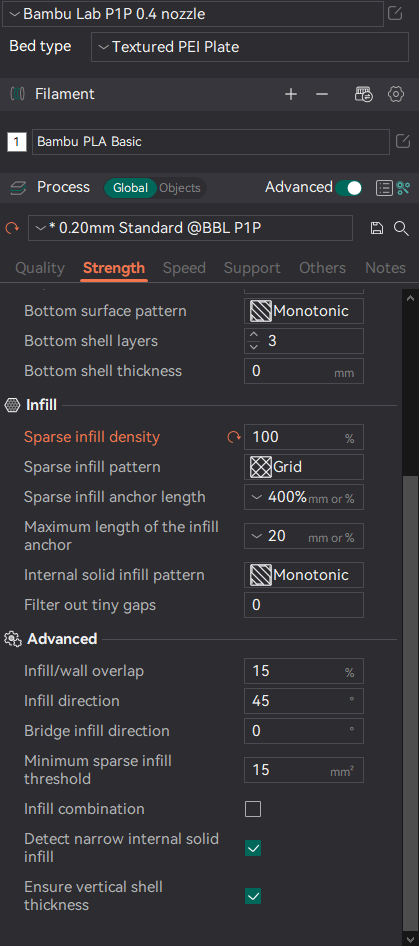

+ Fix tipp - felejtsd el a "grid" infill-t
Flow volt kalibrálva ezzel a filával ? Próbáltad esetleg 150/200 mm/s sebeséggel ?
infill/wall overlap is lehet sok lesz, 10-13 felé próbáld mivel 100% kitöltés így nagyon pontos flow kalibráció kell, mert sok teli réteg miatt össze adódik a "többlet".

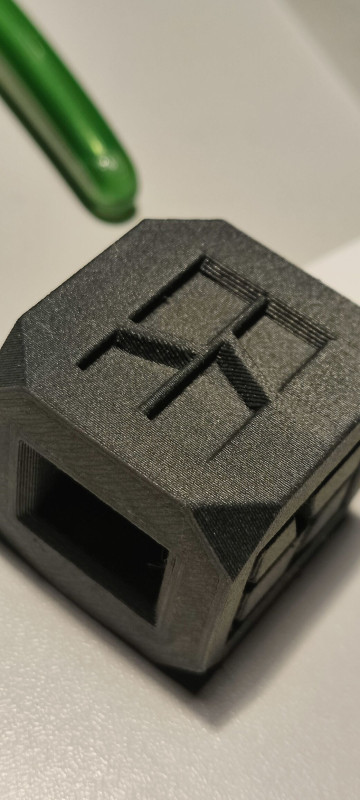

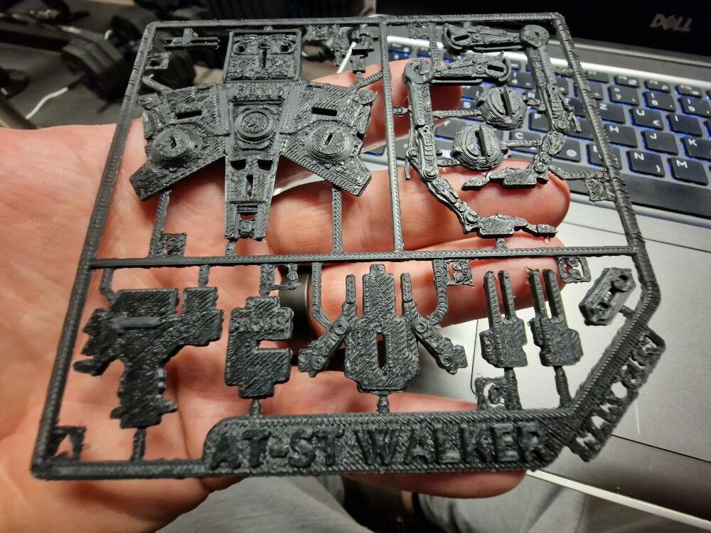

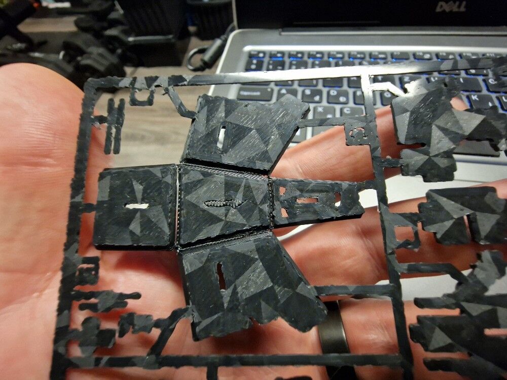

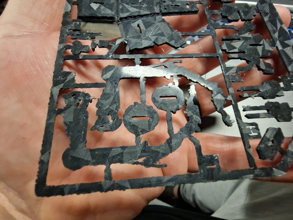

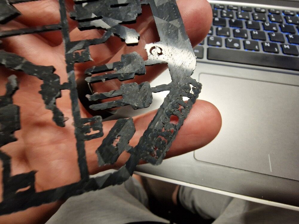

axlfsi

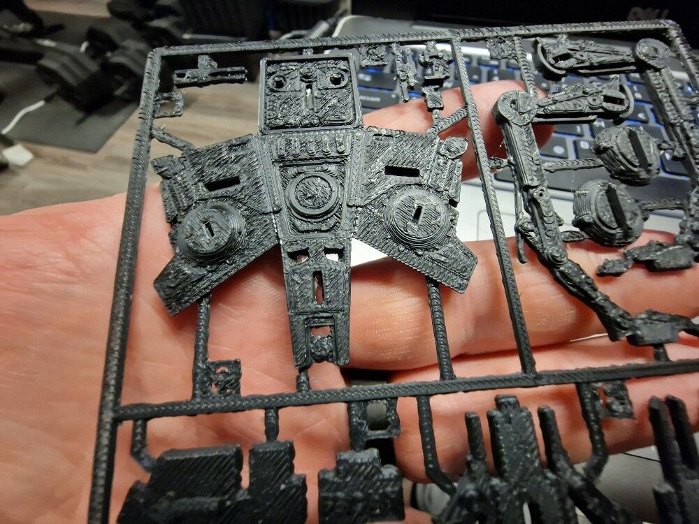

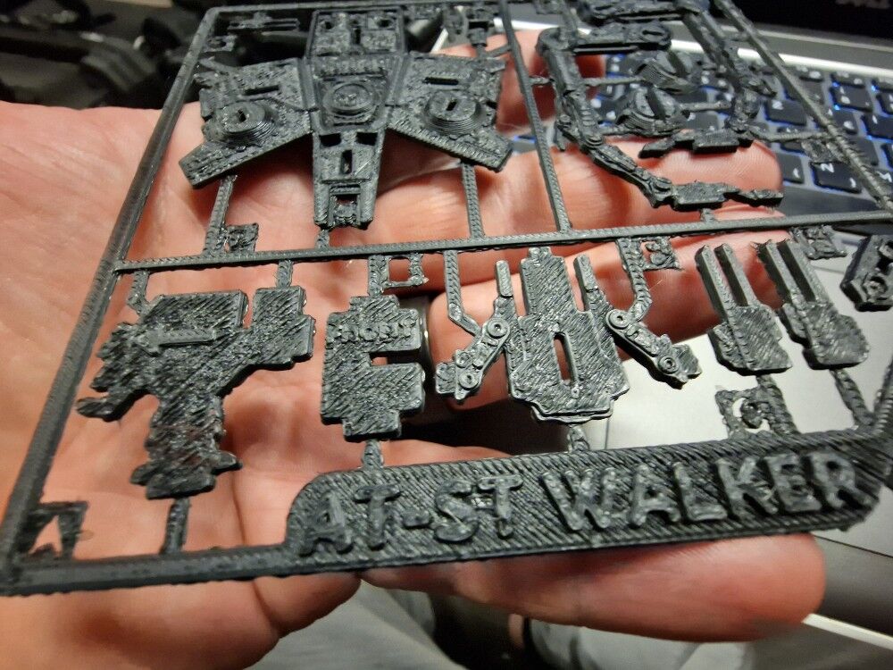

Szerintetek melyik beállítással kellene játszani, hogy ne legyen ilyen ratyi a nyomat mindkét oldala?
Fotók:
link link link link link linkBeállítások:
[kép] [kép] [kép] [kép] [kép] [kép]Maga a terv: AT-ST Walker Kit Card
A filament egyszerű fekete (Creality) 220/65, alapbeállításokon.
ui.: több mindent próbáltam már beállítani, majd szeletelni, de ott "nem adja ki", azaz, a szeletelés után, még rázoomolva sem látom, hogy egyik jobb lenne vagy másabb, mint a másik beállítással (már pedig 100%, hogy valamit nem értek és nem jól állítok be).
Köszi előre is a tippeket!

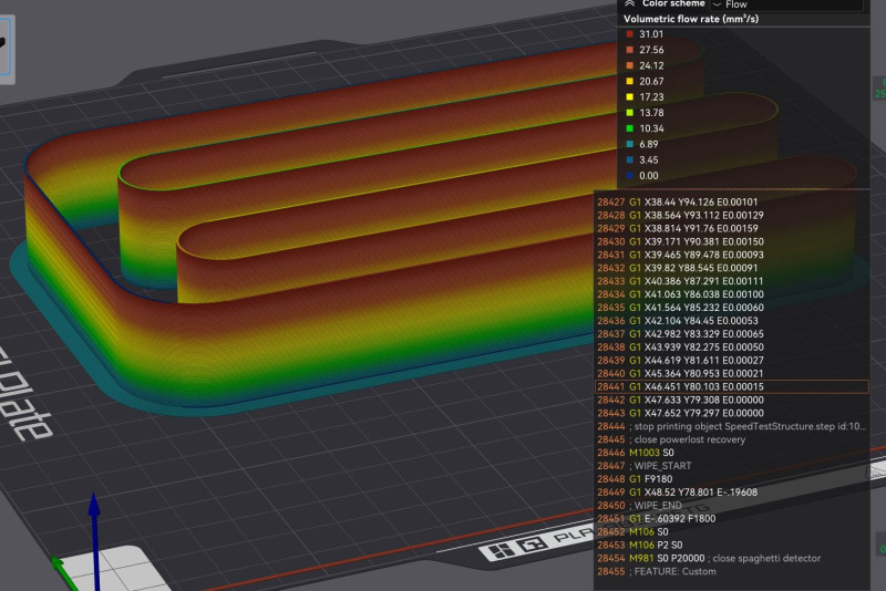

ptesza
Első lépés mindenképpen legyen a Max vol speed bekalibrálása.
Ide alapul CNC kitchen videóját vettem. Azt hiszem korábban még W580 kolléga hívta fel rá a figyelmet.
Lényeg, hogy generic profilból kell indulni és a dobozra írt gyártói ajánlást alsó értékét vagy ahhoz nagyon közeli hőmérséklet értékkel indulni. A max vol speednél adjunk meg 200-at ha nem írta volna be magától.
Orca slicerben ki kell nyomtatni a max flow rate tesztet. Standard bambu nozzle esetén elég lesz 5-30 ig 1-es lépésekben. Itt észre lehet venni, hogy meddig fényes az anyag. Itt meg lehet találni azt a magasságot ami még megfelelően fényes, azaz erős is lesz. A lemért magassághoz ahozzá kell adni 5mm és az lesz a max flow értéke.
Így lehet, hogy akár 225 °C esetén is el tudja érni a max flow-t a nozzle és a hotend.
Lehet vele játszani, hogy feljebb vigyük kissé a max flow rate-t , ehhez a hőmérsékleten kell emelni, a Bambu is ezt csinálja.
Előtte írjuk be a már bevált bed hőmérsékletet és a vetiket is állisuk be. (le)

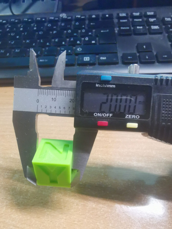

A beta fw-el is csináltam most kalibrációt de én az orca-ban szoktam.Amúgy épp most fedeztem fel összefüggést a filament kalibráció és a méretpontosság között.

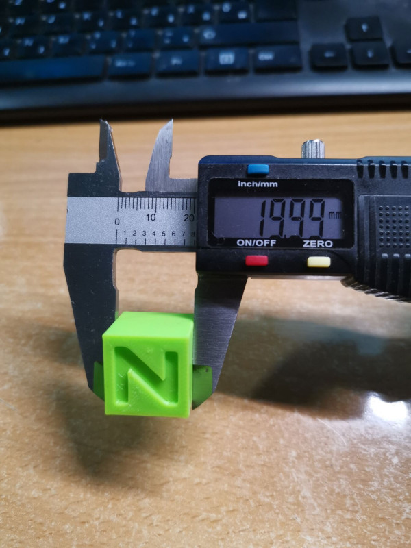

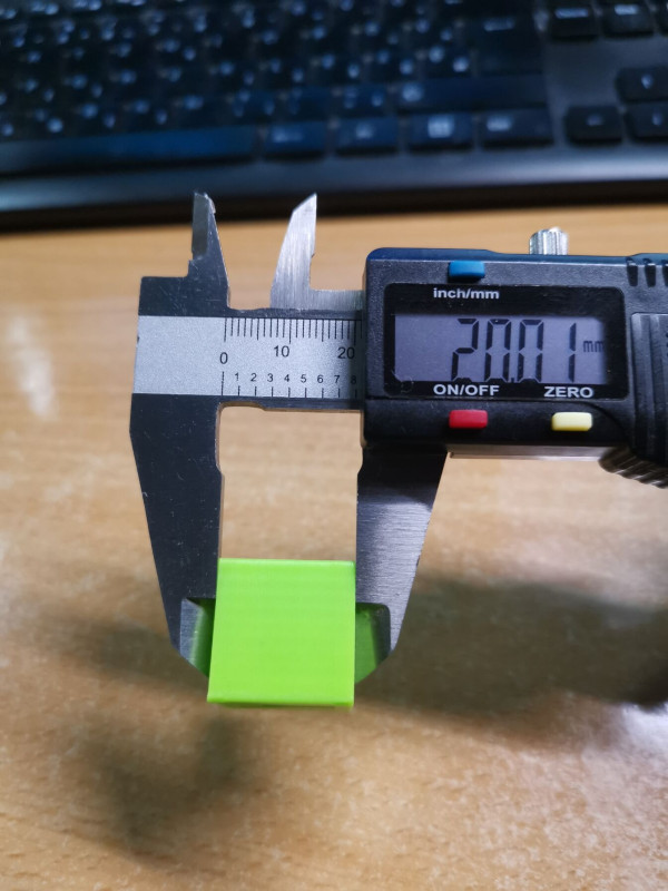

Valaki akinek van SUNLU fekete petg-je megtenné, hogy nyomtat egy 20x20x20-as tesztkockát vele?
Flow ratio : 1
PA: 0.025
Nozzle : 225
Max vol speed: 12A többi paraméter a generic profil szerint.
Nekem nagyon pontosan dobja a 20x20x20-at és szerintem jól is néz ki.
Ha másnál is jó értékek jönnek ki akkor mindenképpen leírom miket és hogy számoltam. -

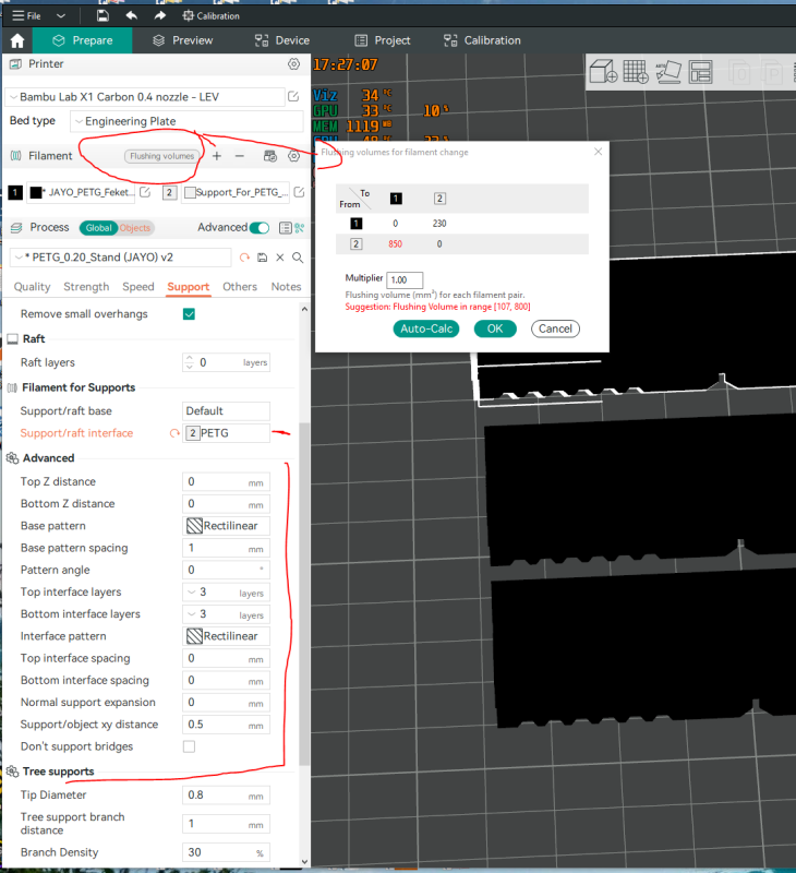

Neki álltam kinyomtatni a tető magasítót. A záró csúszka PLA-ból van gondoltam akkor PETG-ből csinálom a támaszokat ( úgyis van itthon egy DD transparent super blue ami a tekercsen nagyon jól néz ki de kinyomtatva egy rakás sz.r) megnéztem, hogy ha minden támaszt PETG-ből nyomtatok akkor sokkal több anyagot használok úgyhogy maradt csak az elválasztó réteg PETG. Hát nem lett egy világbajnok az eredmény, pár helyre vagy nem került belőle vagy más turpisság áll a dolog mögött mert volt ahova a PLA támasz került és szépen hozzáragadt a végtermékhez. Ennek apropóján elkezdtem jobban belemélyedni a dologba és meg kell állapítsam nekem a Bambu Wiki valahogy érthetőbben elmagyarázza mint a Prusa Tudásbázis a dolgokat. Bár az is lehet mivel eddig nem volt lehetőségem több színű- több fajta anyagú nyomtatásra ezért nem is foglalkoztam ezzel annyira. A Prusa ugye nem tud több fajta anyagot kezelni innentől kezdve pedig mindegy volt a támaszték ilyen szintű beállítása.
Amúgy aki ugyan így csinálja a támasztékokat (PLA-PETG,PETG-PLA) az állítgat valamit vagy csak az alapbeállításokkal használja? ASA,ABS,PA,PC-hez a PVA lenne a megoldás? -

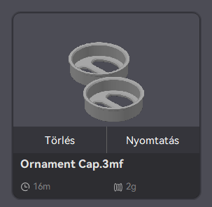

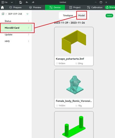

Tomika75
Akkor én tudtam rosszul azt hittem a 3mf csak azért van ott a végén mert bent maradt a modell elnevezésénél ahogy az szokott lenni mikor a tervezőből lementi az ember.
Nem tudtam, hogy 3mf fájlt küld a nyomtatóra amiben ott a gcode. Én a Prusából indultam ki ami úgy működik. Így már értem miért nincs a BS-ben gcode viewer.Köszönöm a felvilágosítást és elnézést a tudatlanságomért!
fabula
Na akkor tisztázzunk valamit. A BS meg az Orca 3mf fájlokat küld a nyomtatónak és azokat tárolja az SD kártyán. Ha az új firmware-el a BS-ben megnézed az általad feltöltött fájlokat, amit mutat, ott is látható, hogy a formátumuk 3mf.
A 3mf formátum sok mindent tud tárolni egyben. Ha figyeled a nyomtatót, akkor a 3mf fájl feltöltése után még a nyomtatás megkezdése előtt kicsomagolja abból a "g-code"-ot.
A g-code meg ugye teljesen más formátum, azokat nem mutatja és a BS-ben, Orca-ban nincs is gcode viewer, mint a PS-ben.
Amúgy meg ha valaki követte a fórumot, én már korábban leírtam Tomika75-nek, hogy vegye ki a kártyát olvassa be számítógépen, amit amúgy szintén beírt, hogy meg is tette.
Szóval én már senkit nem értek, aki ehhez hozzászólt újabban. Tomika75-öt sem, mivel már (állítólag) letöltötte a kártyáról a gyári g-code fájlokat és meg is nézte azokat a PS viewer-el
A gyári noname micro SD-t meg tényleg erősen javasolt valami jobbra cserélni (én pl. egy 64 GB-os Sandisc-et tettem bele rögtön), mivel sok panasz volt rá a fórumokon, én pedig nem akartam megvárni, amíg a kártya miatt megy tönkre egy nyomtatásom.
Végül őszintén remélem, hogy senki nem sérettem meg, mert nem állt szándékomban

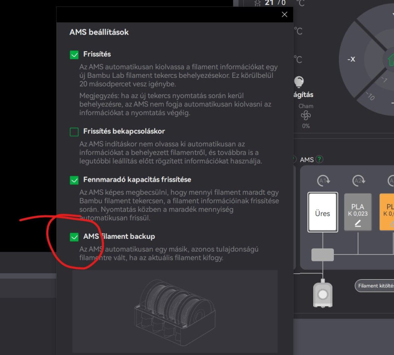

Köszönöm a sok választ, az AMS Filament Backup be van csekkolva, a színt nem állítottam ugyanarra (gondoltam, ha már nem Bambu PLA, akkor tökmindegy, de ezek szerint mégsem).
Az merült fel bennem, hogy a meglévő maradék tekercseket (10-20-30g) így égetem el olyan modelleknél, ahol a szín nem számít.

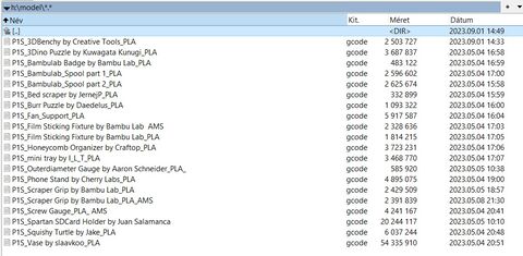

Tomika75
Amit rá küldök az is egy Gcode fájl nem stl,obj stb...
Nem akarom lementeni a kártyáról a modelleket. Egyszerűen csak szerettem volna a Stúdióból kinyomtatni, nem pedig a nyomtatónál barkochbázni, hogy melyik névhez mi tartozhat?
Nem vagyok felháborodva csak reméltem ezzel a frissítéssel ez az apróság is sikerülni fog. Hát nem jött össze nekik, tudomásul vettem. -
Joshi
Tomika75 #6031 üzenetére
Ami gyárilag a kártyán van az nem egy modell (stl, obj stb), hanem egy gcode fájl (már egy szeletelt cucc). Ha azt akarod lementeni, ahhoz az SD kártyát be kell dugni a PC-be.
De ezt eddig is megtehetted, szóval nem értem a felháborodásodat.
Ha a gcode fájlokat akarod látni az SD kártyán és azt nem lehet látni, akkor írni kell a Bambu supportnak. Már az is előrelépés, hogy egyáltalán Bambu Studióból látható az SD kártya (P1/P1S).

Tomika75
Na frissítettem a firmware-t és nem nagyon lettem okosabb. Igen most már látható az SD kártyán a timlapse, de csak azt a modellt látom amit nyomtattam és most sem látom mi van gyárilag a kártyán? De inkább eleresztem a dolgot.
Kérdés: tudok a p1-re modellt küldeni amit majd később nyomtatok ki? Ha nem akkor működhet az a trükközés, hogy ráküldöm nyomtatásra aztán mielőtt nekiállna megállítom és majd a handyből elindítom?Nézegettem több tetőt is,de egyenlőre nem találtam olyat ami minden igényemet kielégítené úgyhogy kénytelen leszek egyet tervezni ( ha megy egyáltalán). Addig is arra gondoltam megcsinálom ideiglenesen ezt: [link] mivel ez van legközelebb ahhoz amit szeretnék.

Paserák Gőcs #5999 üzenetére
A nyomtató fülön az AMS beállításoknál bepipáltad az AMS filament backup opciót, mert csak akkor megy a folytatás másik slotból ha ez be van pipálva (gyárilag nincs) és ezután is csak akkor, ha azonos filament típus és szín van mindkét slotra beállítva.
Látom miközben írtam poli27 is ezt írta neked, szóval csak így lesz az.
poli27
Bekapcsoltad a funkciót, mert ha nem akkor nem fog menni... a filament betöltés melletti ikon a bambu studióban az ams nél. Plusz ugyanazt kell kiválasztani az amben filamentnek..

brumi1024
Szin egyezik? Azt is nezi milyen szint allitottal be neki. X1 mutatja, hogy mire fallbackel, ha elfogyna, nem tudom P1 szerian elohozhato-e ez valahogy.
