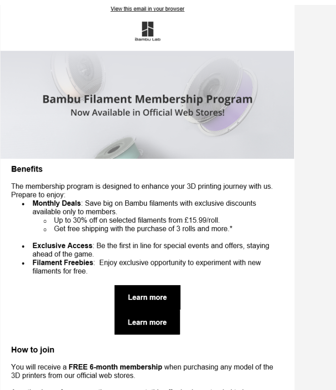

A Filament Membership-et csak nyomtató vásárlása után 6 hónapig lehet kihasználni? Nem találok róla más infót, hogy hogyan lehet meghosszabítani.

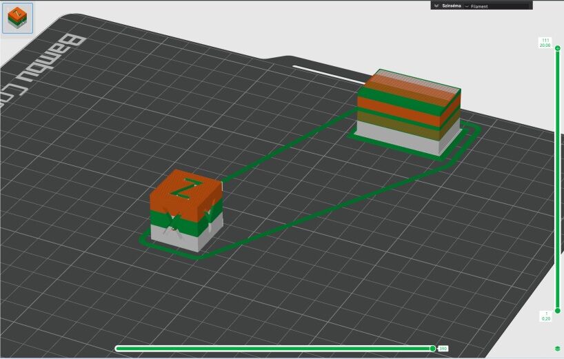

Hogy tudok a Bambu Studio-ban több színnel nyomtatni? Illetve nem találom a nozzle és bed hőmérsékletének változtatási opcióját. A sebességet levettem 100mm/s-re, de még mindig nagyon gyors. Kinyomtattam a 20x20 kalibrációs kockát, de köszönő viszonyban sincsenek a méretek. A Kossel Delta simán 0.05-on belül nyomtat.

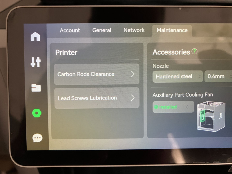

Ez a két karbantartás jelent meg a teljesen új nyomtatón. Ezzel mi a teendő, tényleg meg kell csinálni?

Nem tudom tudtok-e róla nekem új volt. Van 6 hónapos free trial a bambus filament előfizetésre. Még így is drágább mint pl amazonról de aki direkt bambu filamentet akar annak ez jó hír. [link]

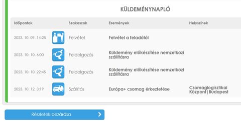

Imy

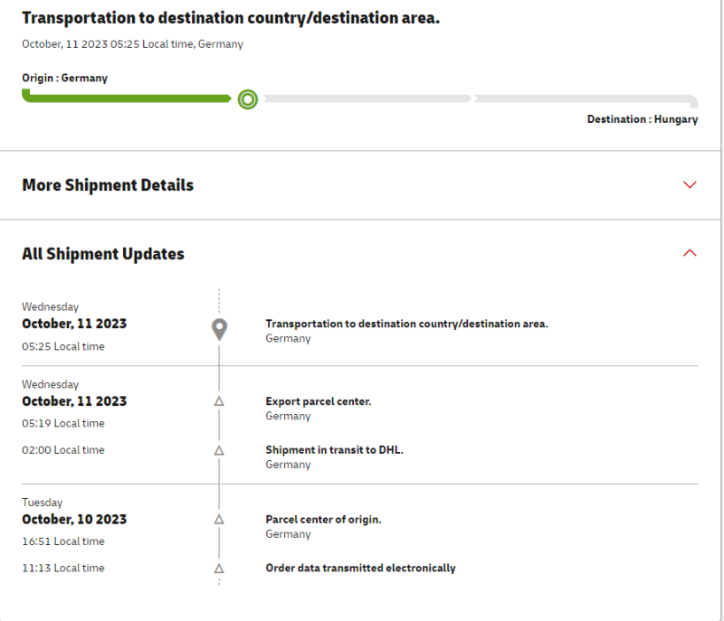

Hétfői rendelés. Mostani állapot DHL szerint. Ez mikor ér be Magyarországra, és mikor kapom meg? Azt hittem egy nap alatt átér Németországból.
