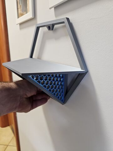

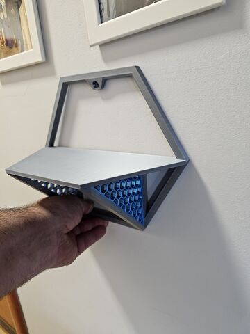

Szerintem ezész jópofa polc
Nyomtatok párat, jó lesz a kinyomtatott vackokat kiállítani
Honeycomb Display Shelf (No Supports Required) by Ryan Millar | Download free STL model | Printables.com -

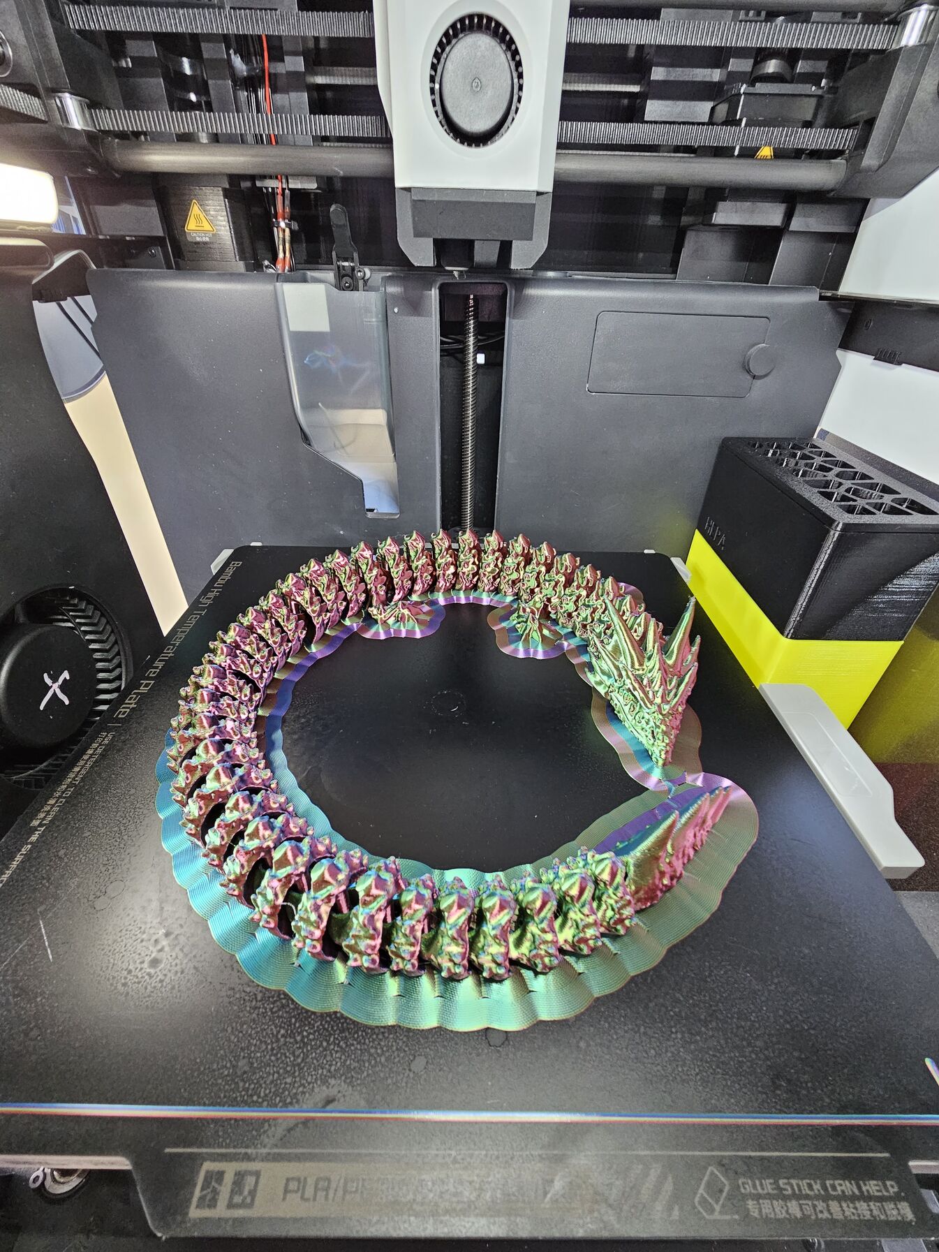

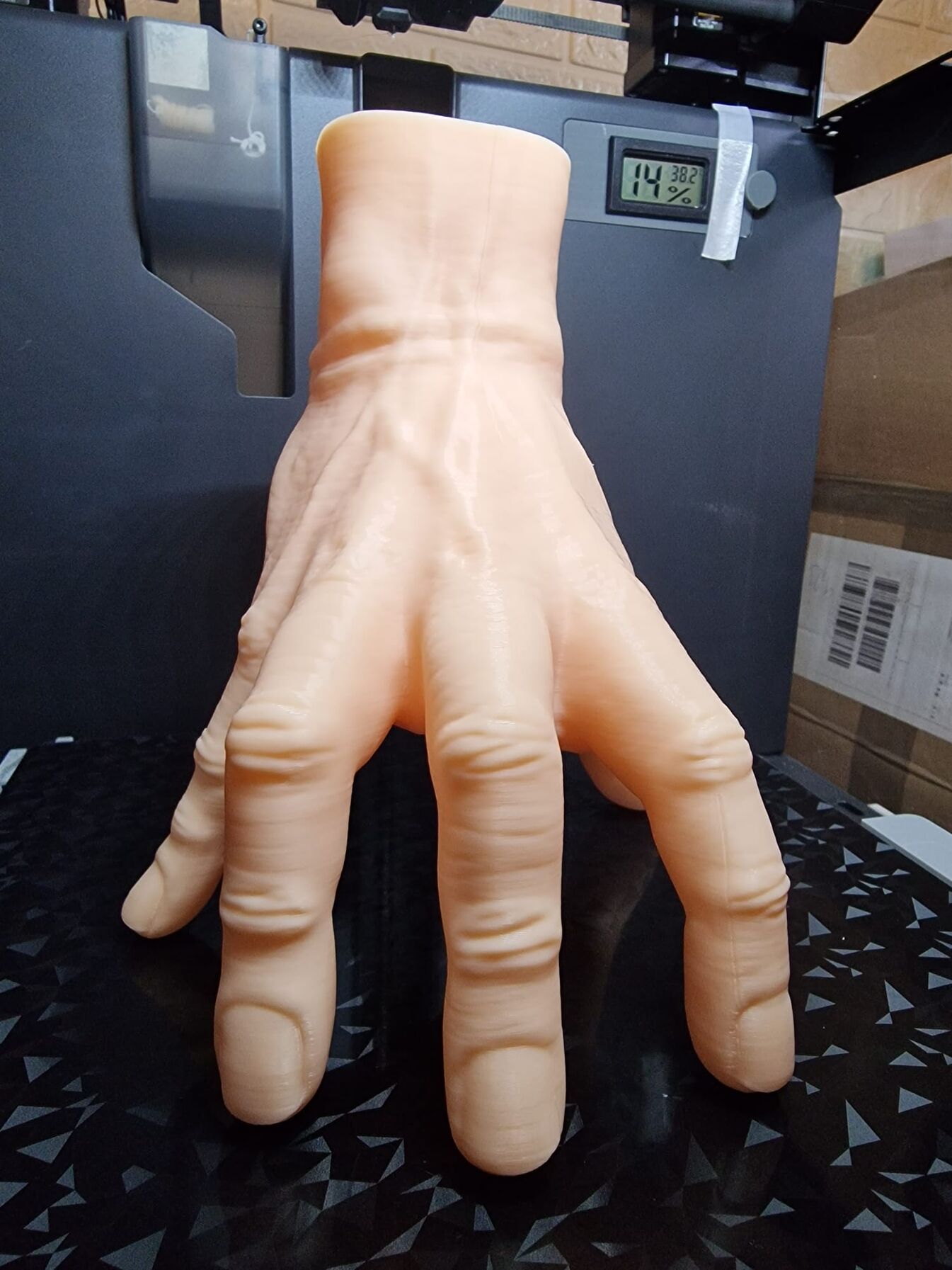

0.1 réteg és minden sebességet levettem 50 re, a mozgásokat meg feleztem. 130% ra növeltem a modellt. 19h nyomtatási idő volt. support nincs
Articulated Night Spirit (Dragon) by AKinferno | Download free STL model | Printables.com
Night Spirit_v1_1_Smooth.stl -

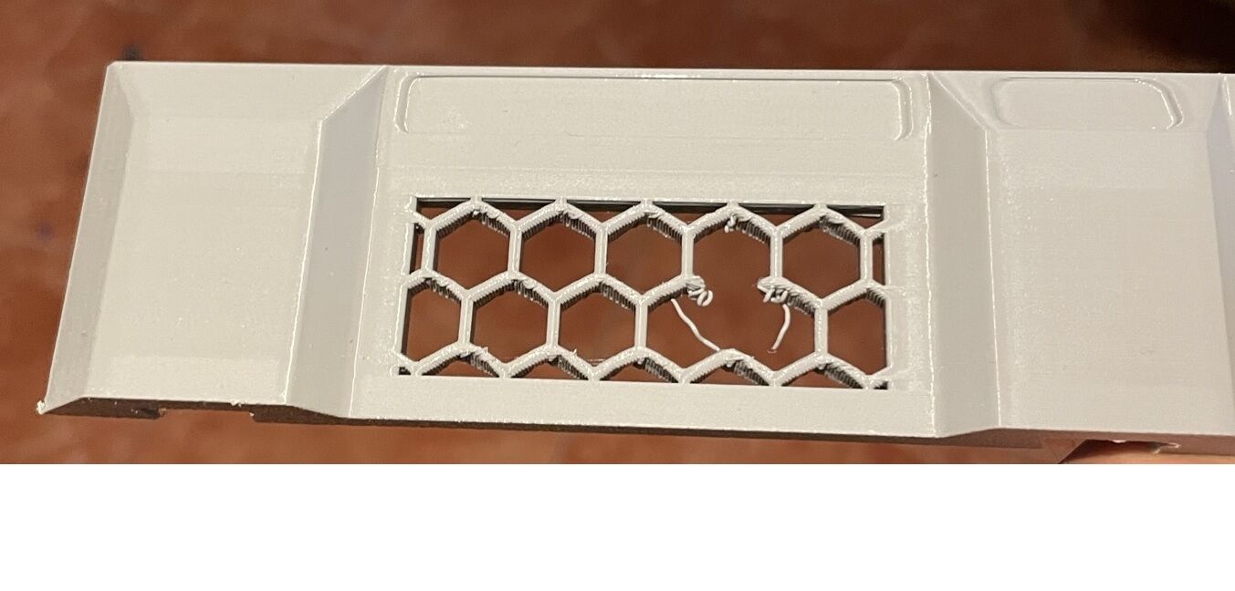

Kis segítséget kérnék, adott a lenti, függőlegesen nyomtatott méhsejt alakzat. Amint a képen is látható, illetve a timelaps-ból visszanézve akkor törte ki a fej a függőleges pálcikát, amikor már a szétágazó résznél volt (overhang). A PLA alapbeállításokhoz képest a nyomtatás már az alábbi eltérésekkel ment:
Sparse infill: 200 mm/s(eredeti:270)
Internal solid infill: 200 mm/s (eredeti:250)
Overhang speed [25%, 50%]: 40 mm/s (eredeti: 50)
Overhang speed [50%, 75%]: 20 mm/s (eredeti: 30)
Bridge: 40 mm/s (eredeti: 50)Szerintetek mit állítsak még, hogy ne törje le a pálcikát ami elég vékony (keresztmetszete: 4x1,34mm), bár a többi helyen nem volt probléma és már 4 hasonló méhsejt ablak kinyomtatódott törés nélkül?
