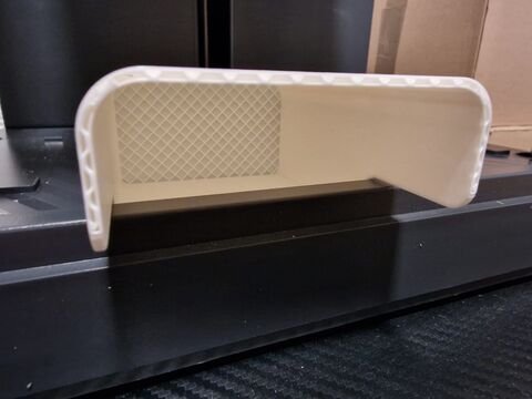

Amúgy van többféle tálcatartó, de én majd az asztallap alá tervezek egyet rakni, amin a nyomtó áll (ha majd lesz több tálcám), ott úgy is van üres hely és ugyan így kéznél lesznek. -

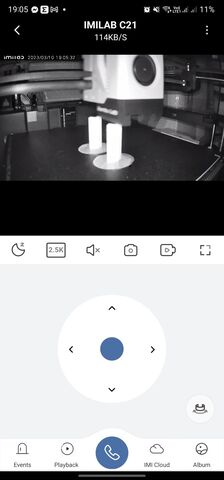

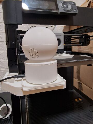

Sajnos az X1 kameráját nem lehet a P1P-re rátenni, a gyári P1P kamera meg egy "kaki", 0,5 frame/sec-et tud kis felbontásban. Hamarosan kapható lesz amúgy a Bambu EU boltjában, már feltették, hogy lesz a kamera a LED sorral együtt 29,99 EUR áron [link] . Na ezt nem veszem meg, az biztos.
Én egy full HD blink kamerát teszek a hátulsó plexi "ablakra" kétoldalas ragasztószalaggal, ennél egyszerűbb megoldás nincs, ilyet már más is csinált, az egyik fórumon láttam.

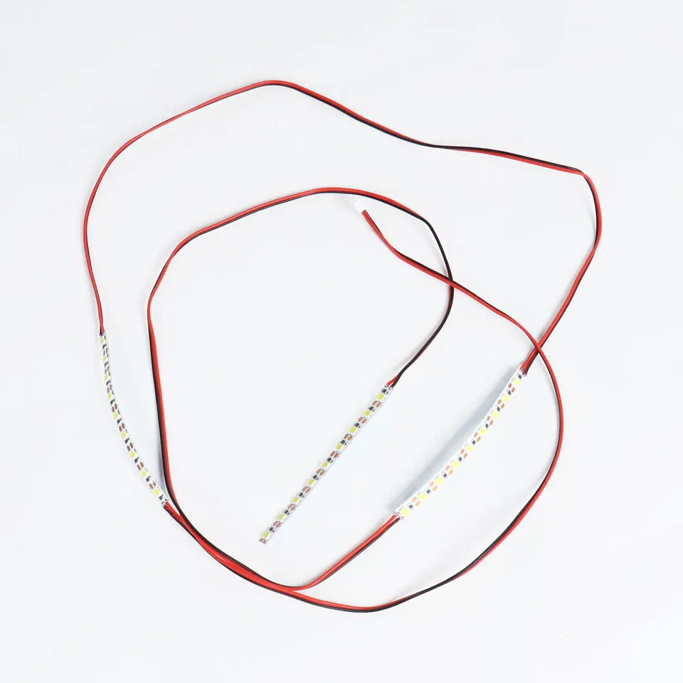

LED-et meg rendeltem 5V-os szalagot és majd vágok le belőle egy darabot, bekötöm a panelra és kész, nem lesz ezer forint sem. -

Igen, ebben igazad van! Onnantól kezdve, hogy bedobozolásra kerülnek, a kamerát belülre kell elhelyezni. Sőt, olyan lenne jó, ami alapból tud ügyesen timelapse felvételeket készíteni.
Azt ugye jól tudom, hogy az X1 kamera megoldását (a gyárit tehát) nem lehet a P1P-re upgradelni? (mintha olvastam volna).

Én egy ilyet rendeltem [link] , ebből levágok annyit, amennyi kell, majd rákrimpelek egy megfelelő csatlakozót egy elég hosszú vékony kéteres vezetékre (van itthon, de egy régi ventiről is le lehet vágni kábellel együtt és akkor még csati és krimpelő sem kell hozzá, csak a kábelt kell toldani és négy forrasztással meg van oldva) és kb. a tizedéből meg van. Kell az a pénz másra is, pl filamentre.
