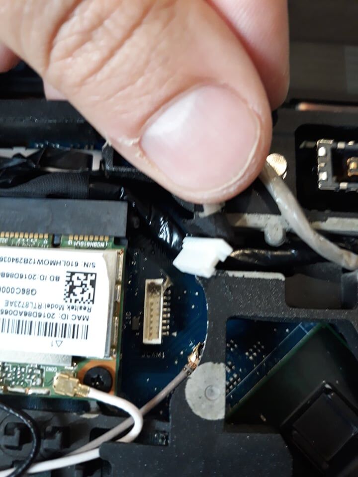

Sziasztok! Ismertek itt ph-n jó laptop szervizest Pest környékén?
Dell E6430 laposba LCD csatlakozó alaplapon 2 tüske elgörbült, próbáltam tűvel a helyére igazítani nagyon óvatosan,de sajnos kitörött az egyikMásik alaplapot nem szeretnék,ha esetleg van valaki aki tudna ezzel kezdeni valamit annak nagyon örülnék.. még ha 5-10k is a javítás az sem érdekel.

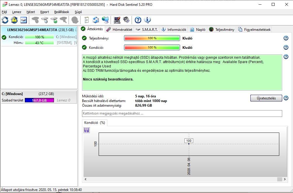

abel.makrai #40634 üzenetére
Szia.
Tudom, h újy gép de nézd már hd sentinellel a hdd/ssd állapotát, illetve az esemény naplóba nézd már meg miért indul újra. -
abel.makrai
Már negyedjére járok így. Megy a gép hibátlanul, bejövök a szobába egy két óra múlva és ezt látom. Ilyenkor újraindítom és hibátlan. Mi lehet a probléma? Viszonylag új gép, pár hetes, de egyébként kifogástalan, napi használatba van. Viszont "szétszedtem" lehúztam az akksit, mert asztali gépként használom, és olvastam, hogy nem jó ha folyamatosan 100%-on van a töltőn, az hamar kinyírja.
Lehet, hogy amikor "szétszedtem" az ssd csatlakozója kicsit meglazulhatott?
Találkoztatok már ilyennel? -
